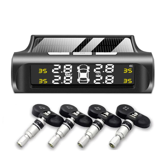

Ако наистина сработва на -0.7 от нулирането. То излиза, че трябва да се напомпат на 2.8, да се нулират и при падане на 2.0 да сигнализира.
Аз лично си взех два комплекта (отделни джанти) от Алиекспрес. Ползвах такъв и за предната кола, която нямаше TPMS.
Показва налягане и температура на всяка гума. Вече са по 50-60 лв коплект 4 датчика с приемник и доставка.
(Вече има и по-модерни с Bluetooth варианти за към телефона или към модерна охранителна система.)
