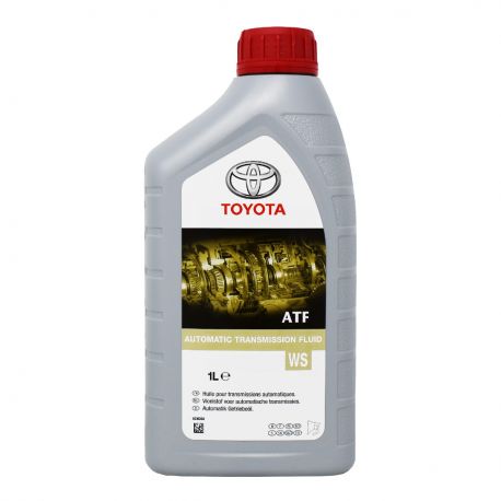

Аз за втори път ще сменям трансмисионно масло (след изминати 60к км). Производителя е посочил, че това се прави на всеки 60000 до 80000км. Правилното масло е това: TOYOTA WS ATF (литъра му в БГ струва около 28лв.),в кадърен сервиз процедурата отнема около два часа.

Мнение от Lwerewolf » 24 Мар 2022 08:44
...ATF WS or equivalent. Конкретно за стандартните eCVT-та не би трябвало да има особено значение какъв ATF се сипва, стига да е fuel efficient / low viscosity-type - пакети има само на gs450h/ls600h/ls500h и там еквивалентните (и аз естествено като опитно зайче си карам със amsoil sig fe atf и нямам драми, както и редица други хора със тойотовски автомати и неоригинално масло - говорим по отношение на поведение при превключване, което при мен се случва напрактика никога всравнение със стандартен автомат но все пак).
