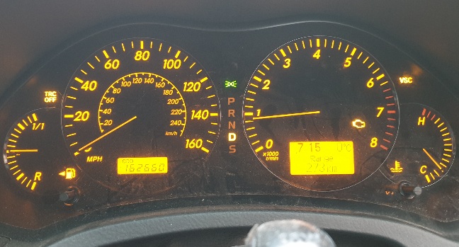

Здравейте! Не успях да намеря тема по-въпроса и се извинявам, ако вече има!
Защо и как да оправя този проблем с тези 3 лампи: trc off,vsc, и символа на обоготомера(светнаха ми снощи)! Тойота Авенсис т25 (автомобила от подписва-мисля, че там пише и рама)

Привет, Колега. Вярно е че са светнали 3 на брой лампи, но мога да предположа,че причината е една,а именно отказал ABS сензор. Успех с ремонта и безаварийни километри с Авенсиса.

Shishkovi написа: ↑18 Мар 2022 13:08 ,а именно отказал ABS сензор
Глупости на търкалета. Системите са изключени заради "хеликоптера" и лампите светят чисто справочно за да се знае че са изключени. Първопричината е тази която е "викнала хеликоптера" - понеже двигателя не работи в оптимален режим, системите са изключени, защото не могат да работят оптимално или правилно. Тия неща са писани тук толкова много пъти.
Скъсан кабел или повреден АБС сензор светват АБС лампата, задължително, за другите не помня дали светваха и те. А тук АБС-а не свети.
Както е писал Акима - трябва да се извадят грешките с диагностика и да се адресира приоритетно тази в двигателя.

<Глупости на търкалета> така се приказваше в детската градина, не приляга на пораснал мъж. Наистина не видях, че на коледната елха не свети лампата за АБС. Аз просто споделих случай с моята бивша мазда примаси,където проблема се оказа датчика на абс. При неработещ такъв освен неработещ АБС, имах също отказ на тракшън контрола. Желая на колегата скорошно решение на повредата си.

Много неща светят с тази комбинация. Едно прочитане на грешките и спираме да хвърляме боб...
