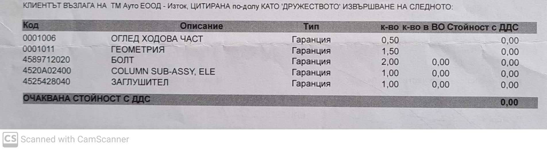

При мен такова скърцане от към волана се появи, когато колата беше на 250-300 км (беше студено). Чуваше се понякога и при различна скорост. След като я закарах в ТМ Ауто Изток (началото на декември 2019) ми казаха, че изглежда, че е фабричен дефект, защото вече имали няколко такива с това скърцане на под 1000 км. Казаха, че ще поръчат части и януари месец 2020 ходих да ги сменят и оправят проблема. От тогава не съм чувал скърцане. Ето какво са написали, че са сменили:

А като ходихте да им обяснявате, те чуха ли го или само по обяснения го приеха за рекламация, моя опит беше в тойота Пазарджик и там със сигурност по малко коли са има ли, но да знам дали да дебна голям студ за да го разглеждат този проблем

Ами не съм сигурен дали са го чули (може и да са) - аз ги бях предупредил, че не винаги се случва. При мен се чуваше (когато се случваше) дори при маневриране/паркиране с минимална скорост. Прегледаха колата и казаха, че им е ясно какъв е проблема.

Защото и при мен не е постоянно, евентуално съм забелязал като е студено и при ляво помръдване на волана ще го видим как ще се обяснява като се реша да ходя, благодаря
