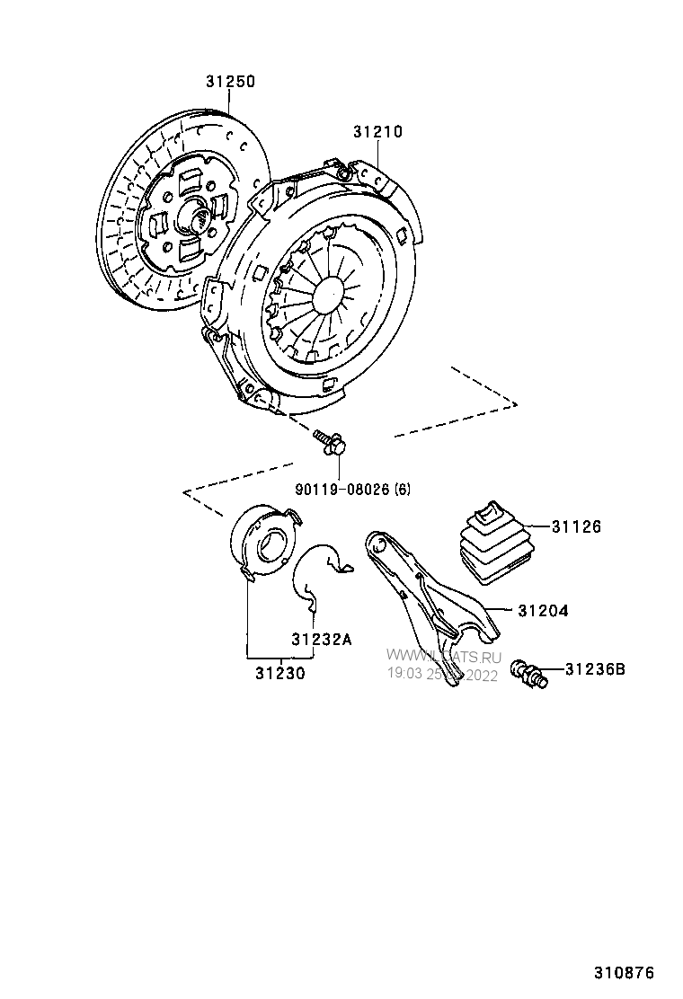

Колеги, toyota corolla verso, 2.0 d-4d, 90 к.с., 2003 г. с рама JTDEX28E300021695 дали е с маховик или не? Защото на техника му излизалипи двата варианта.
Build Date 01/2003
Model CDE120L-FWMNYW
Specification LEFT-HAND DRIVE VEHICLES
Grade SOL SOL TYPE
Market EU EUROPE
Engine 1CDFTV 2000CC DIESEL TURBO
Transimission MTM MANUAL TRANSMISSION
Frame Number CDE120-0021695
Color Code 8N6
Trim Code FF10

i0rdan написа: ↑25 Фев 2022 17:27 Защото на техника му излизалипи двата варианта.
Сменете техника.
По посочената рама ОЕМ съединителят е:
31250-12410
По принцип тези години се произвежда от AISIN.
Пишете ЛС при желание за повече информация.
Няма активни сервизни кампании за посочената рама.

Аз сменях съединителя преди 2 години , та с нормален маховик си е.
