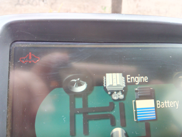

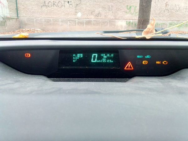

Събота вечерта забелязах, че много бързо се зареди батерията по обичайния ми маршрут. Нищо друго странно в поведението на колата. Неделя сутрин тръгвам нормално и след 300м получавам спокоен звуков сигнал и червения триъгълник на смъртта!!! tooth.gif
Не се усети някаква промяна в движението, но се съобразих с предупреждението и спрях на широко за по лесна работа bash.gif В този режим ДВГ работи постоянно, както и вентилатора на батерията. Чистил съм го това лято, не беше много мръсен, а и не съм го чувал да работи до сега.

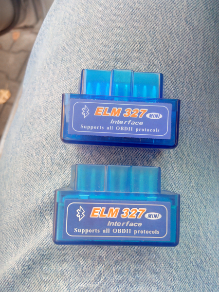

В тази връзка търся колега от Стара Загора с читаво ELM-че да прочетем кой модул си е тръгнал преди да я сваля за ремонт, че моя адаптер се оказа яко китайче и може да чете само базови неща, а на моменти и съвсем прекъсва...

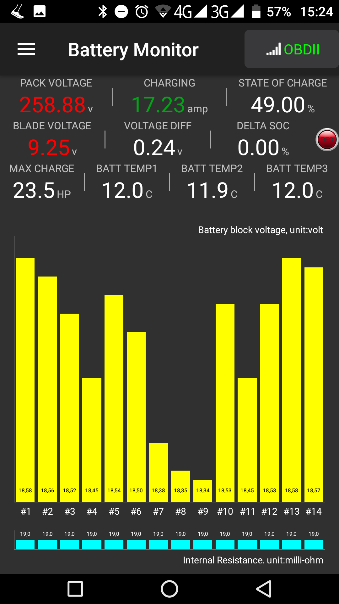

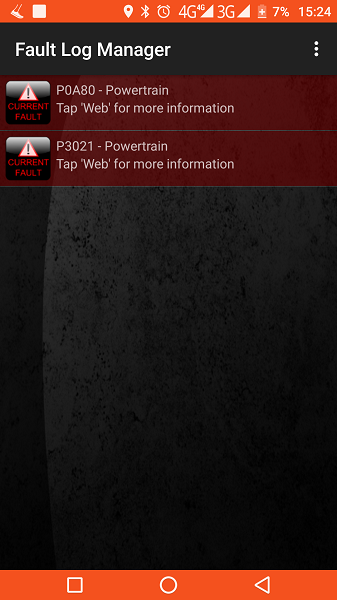

Резултата от тестването е очакваната грешка на хибридната батерия (P0A80) и за слаб модул 11 (P3021). Живите данни го потвърдиха. Остава да я сваля и да ги замеря една по една клетките...

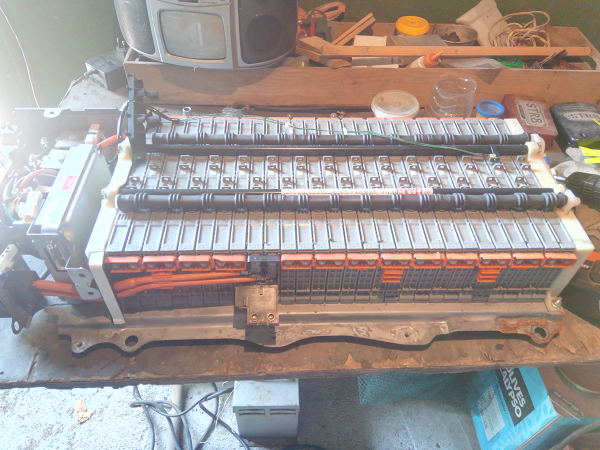

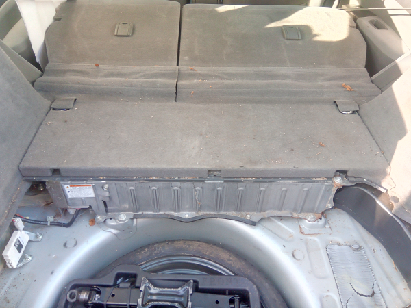

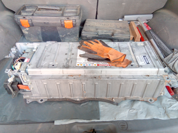

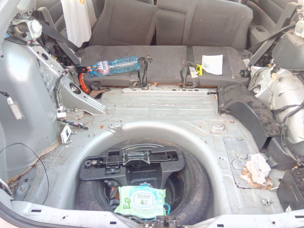

Успях да вмъкна в ежеденвието и втори етап - изваждане на батерията от колата.
Необходима е тресчотка и битове 8, 10, 12, 14. Хубаво е и да имате инструмент/метод за сваляне на крепежни копчета, има на няколко места. За да се достигне до батерията се сваля всичко незакрепено от багажника, задните седалки, както и двете страници в този ред. По часовете на снимките може да се ориентира човек колко време отнема. Видеа из интернет много, ако някой все пак му трябват насоки ще се радвам да помогна. Следва да намеря време и за разглобяване на батерията на спокойно и измерване на всяка "клетка" (в един модул от 14те има две батерии/клетки или общо 28). в моя случай може да има проблем само в едната в 11та двойка или и в двете...

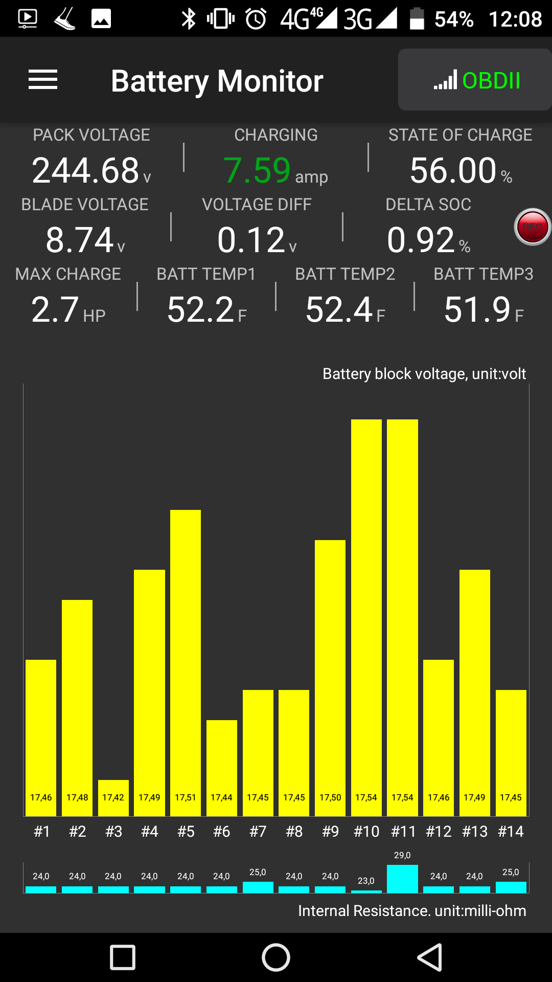

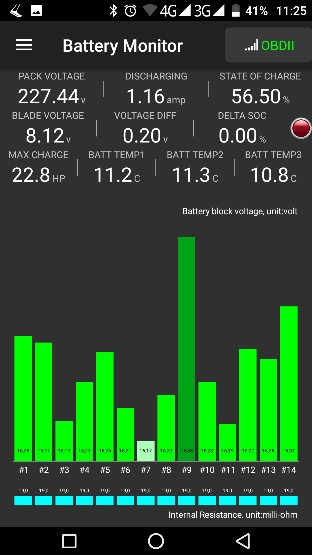

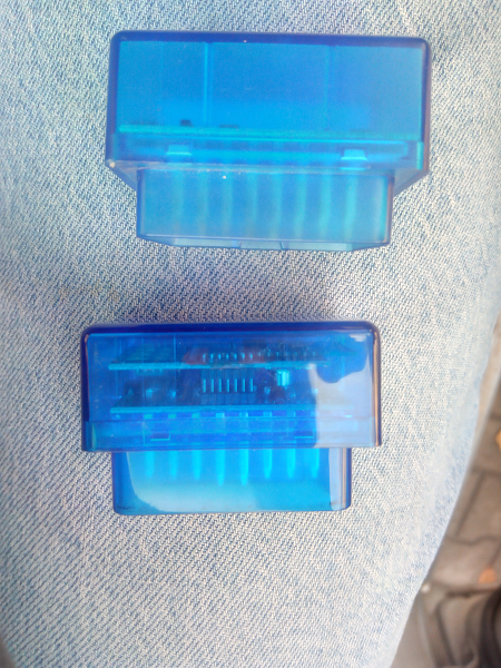

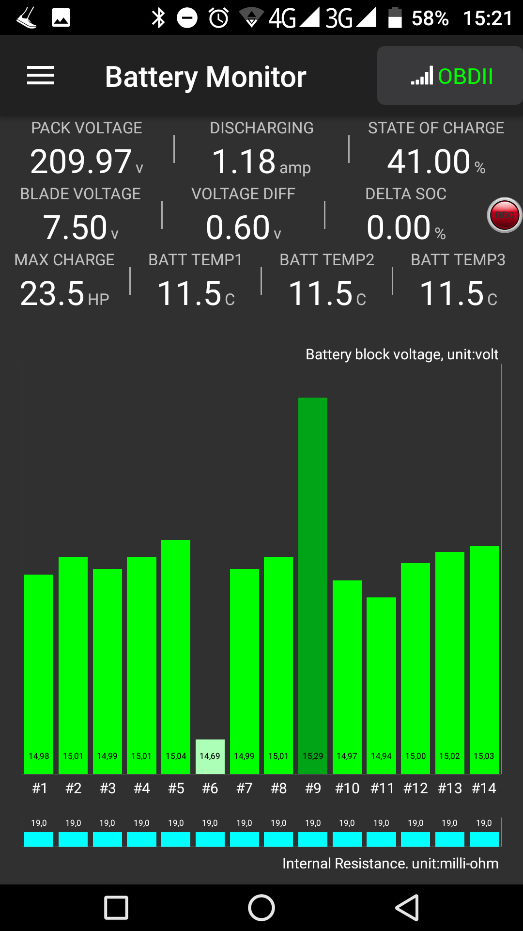

За живи данни от батерията трябва читав OBD адаптер. Налични при мен не свърши работата и BOz ми пусна един "проверен". Разликите са очевидни...
Единия не успя да прочете нито данни, нито грешки. С хубавия изкарах грешките и направих снимка на напреженията в "покой" и зареждане.

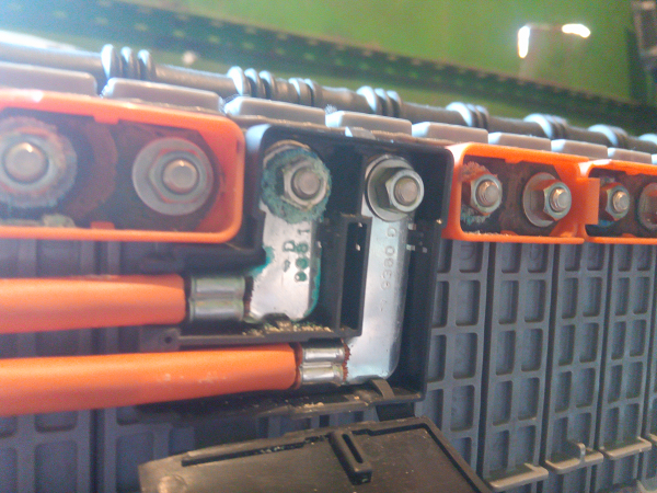

След като сложих пакета на удобно и след елементарно разглобяване(отново има предостатъчно упътвания) стигнах до самите модули(28). Имаше окисляване по някои гайки и клеми, но това е нормално и се чисти лесно...
На този етап с ГенЩаба се реши подмяна само на повредения модул. Така и така всички бяха извадени реших да ги поразбъркам като ги комбинирам по двойки силна-слаба, ако въобще напрежението в покой на модул може да е показно за неговото състояние. Друг ден ще кача самите напрежения на всеки модул и новата подредба.

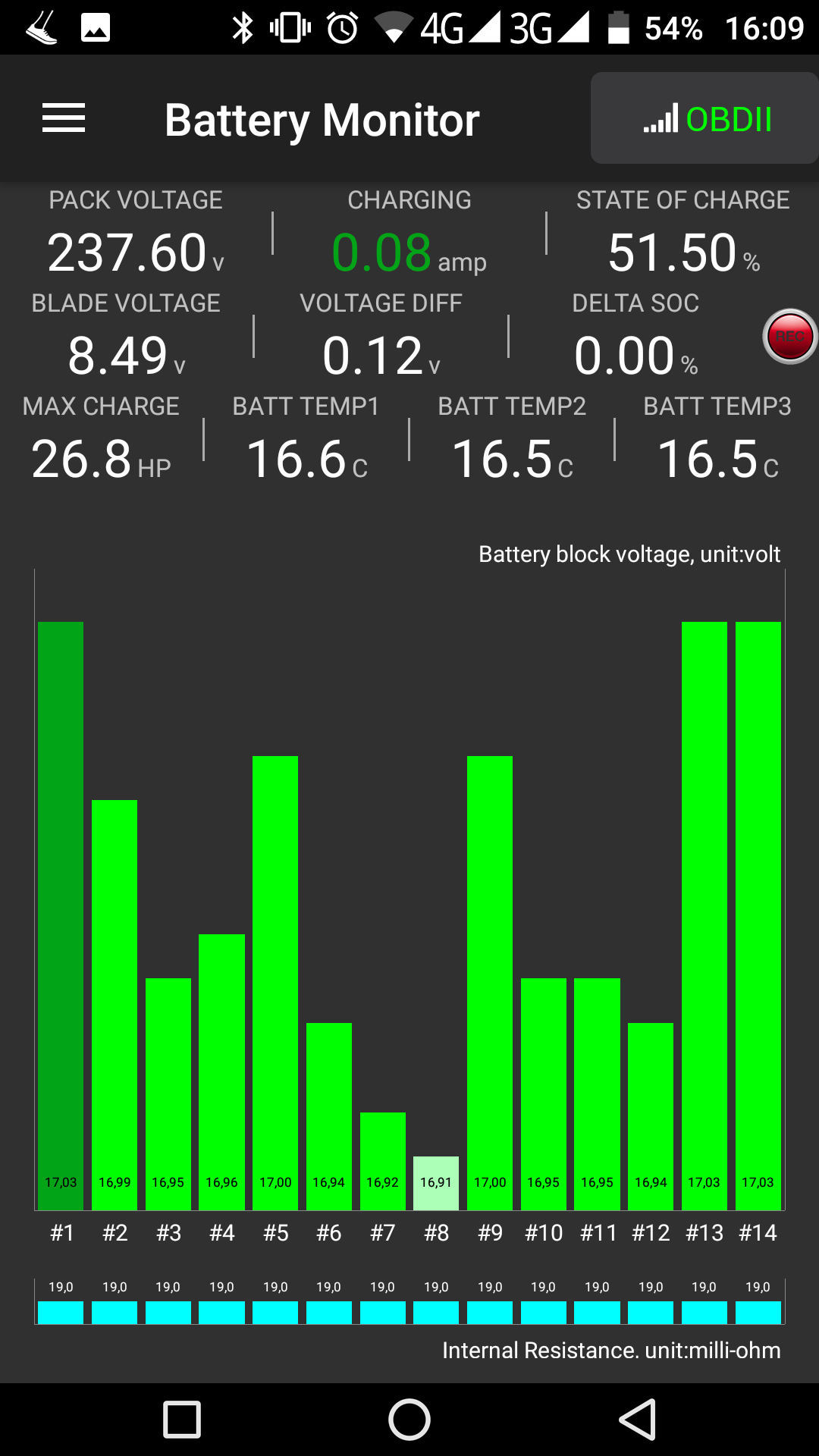

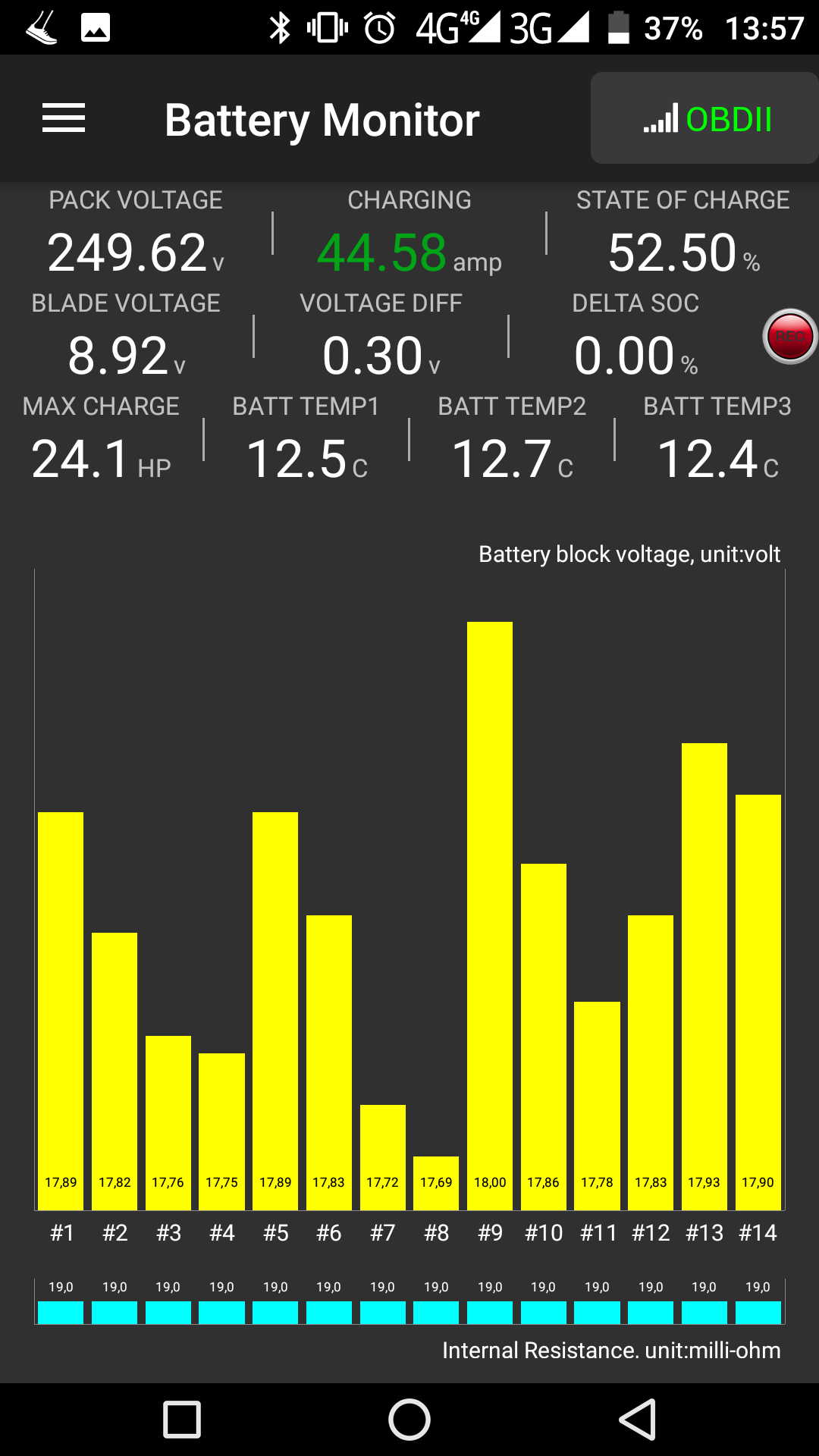

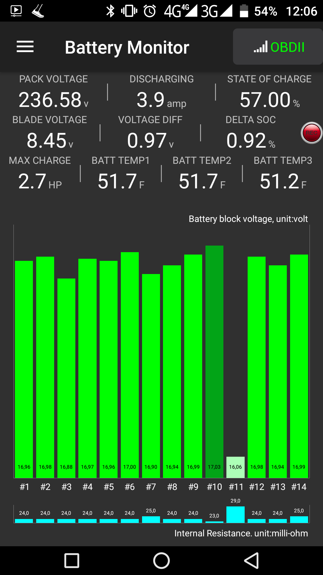

Следваше събиране на всичко, монтаж в колата и първа проба. Грешка не излезна и всичко изглеждаше нормално. направих отново няколко снимки на живите данни и вече разликите в напреженията бяха много по-малки. Качвам всички, може би, смислени. За някои могат да носят полезна информация. През следващите дни ще се опитам да снимам и при пълен заряд на батерията(SOC) как изглеждат нещата.
За съжаление графиката на приложението няма зададени твърди стойности, а се калибрира по напрежението на модулите. Така една двойка изглежда много по-"напрегната" от другите, а друга съответно с много по-ниско напрежение.
Абсолютните стойности обаче нямат толкова голяма разлика от изобразената визуално...

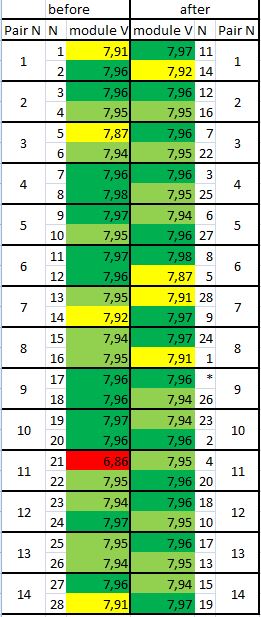

Ето и новата и старата подредба на батерията. Дали е за добре, зле или пък няма да има никакво значение не е ясно ermm.gif
Нищо интересно не излезе от наблюдението на батерията при режими на каране с пълна газ по наклон и съответно пълно зареждане на батерията при слизане по същия, освен че графиката на диспея обхваща SOC от 30-70% и че при спиране зареждането надхвърля 70А и всичките нарежения преминават 19V... С две думи колата има огромно нежелание да си ползва механичните спирачки и батерията в пълния ѝ капацитет tooth.gif

Както се вижда на снимката за напреженията на модулите в предишен мой пост има 4 модула отбелязани от мен в жълто. Отбелязването го направих по лична преценка на база на напреженията и не отразяваше някакво конкретно състояние на модулите. Е да, ама отразявало - този с най-ниско напрежение загуби клетка и вече е за смяна. От време на време следващия по ниско напрежение прави проблеми. Към момента мога да заключа за наличие на права пропорционалност между напрежение и състояние на модулите. Грешката за батерия скопява много колата и я кара да се чуди много в какъв режим да работи e-CVT-то. Ако грешката се изтрие ръчно колата работи нормално и си ползва батерията, както обикновено. Единствено се забелязва бързия заряд и разряд на хибридната батерия. Разбира, се не препоръчвам под никаква форма използването по този начин, тези процедури са заложение от съображения за сигурност...
