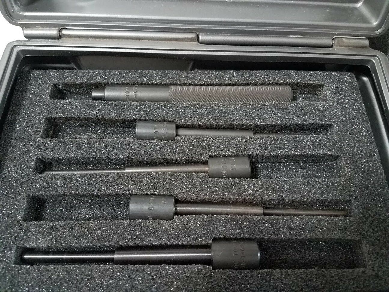

Corolla E12 1.4 4ZZ-FE VVTi 97HP 2006 LPG - Няма компресия - ~3 ATM на цил.4
Горе-долу и ръководството на Mahle е същото с малка разлика в температурата, но главите бяха на Опел... И понеже нямах оригинални инструменти, си направих мои: кондуктори, дорници от месинг и други...
