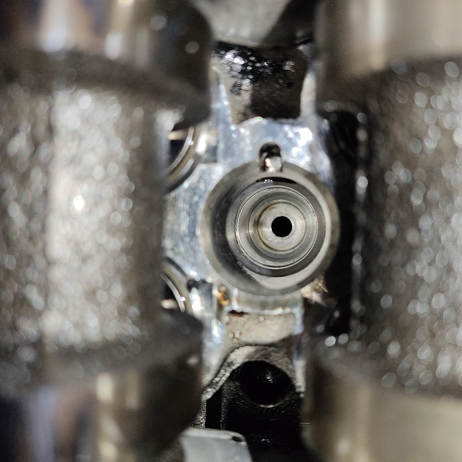

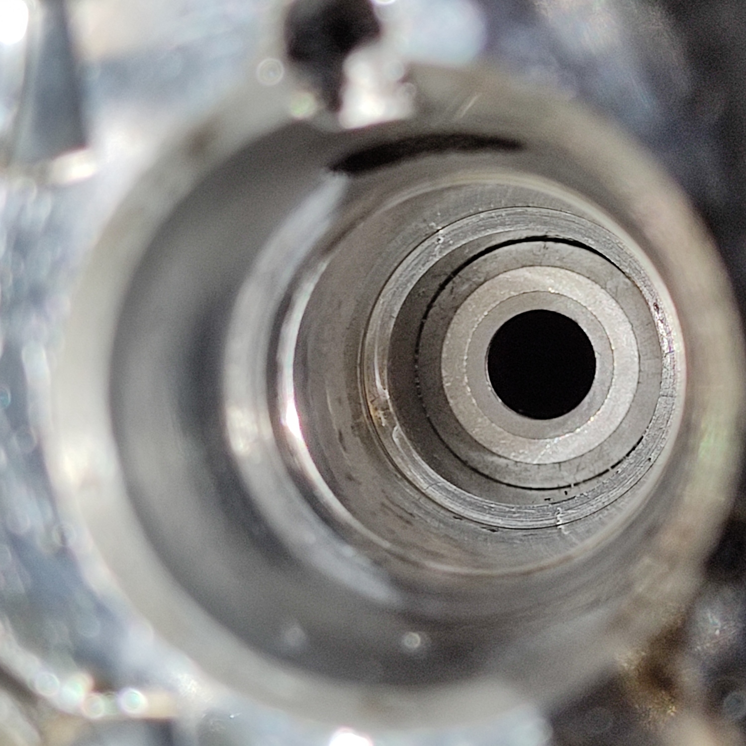

По думите на Иван от гара Яна (човек занимаващ се с рециклирането на дюзи) ако компресията не е влизала под капака на клапаните и самите дихтунги не са зверски залепнали от това, няма нужда от райбероване! Леглата се почистват с WD-40, с някоя по-дълга клечка за уши или с парче парцал фиксирано с миша опашка на върха на права отвертка (така го направих аз). По резултата след чистенето ще разберете дали има нужда от по-сериозна обработка. Съображението да не се прави райбероване за щяло и нещяло е че най-вероятно инструмента няма да е центрован добре спрямо леглото (или ще се върти на ръка), което може да внесе наклон в леглото и да стане още по-голяма мизерия след монтажа на дюзите.
След почистване с WD-40:
С новия дихтунг:
Както виждате леглото е идеално чисто и няма никакъв смисъл да се райберова.

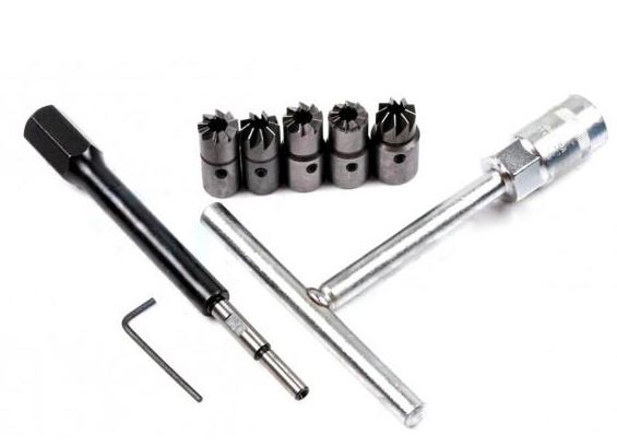

memorex написа: ↑12 Окт 2021 20:44 Вoiski,райбероването не е за отнемане на метал от леглото а за почистване ако има карбон или мед от дихтунгите.ако са оригинал ,щото на оригинал не се слага смазка. На всички дюзи се препоръчва райбероване и си има приспособление.
За такова приспособление ли говорим или нещо друго?
