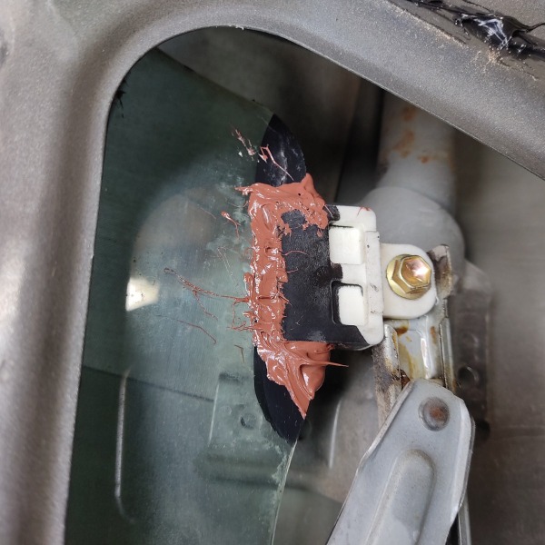

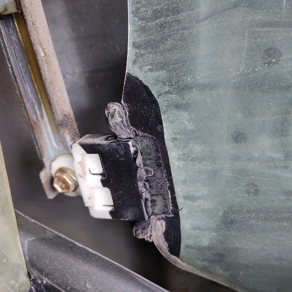

Пускам тази тема, за да споделя за проблем, на който се натъкнах и разреших. В процеса на търсене на решение не намерих много достъпна информация по темата, затова ще опиша тук какво установих.
Предните ел. стъкла на Версото се движеха много бавно и с насядания, докато един ден дясното не започна да излиза от гумените водачи и да се килва напред при сваляне. Лявото имаше подобни симптоми, но не до степен да излиза от водачите. Оказа се, че на дясното стъкло се е отлепила монтажната планка откъм бравата. Отлепила се е от опън и засядане на стъклото в гумените водачи.

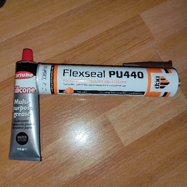

Решението е стъклото да се свали, да се почисти старото лепило и да се сложи ново. Аз ползвах полиуретанов силикон. Това обаче няма да разреши проблема трайно. Първоизточника на проблема е липсата на смазка по гумените водачи, които задържат стъклото при движението му и пораждат усилие в цялата сглобка. Водачите трябва да се смажат обилно със силиконова смазка (не спрей, а гел/паста) и това да се прави на всяка 1-2 години.

Освен водачите, хубаво е да се почисти и гресира стъклоповдигащия механизъм. За зъбната предавка ползвах такава грес, а пластмасовите водачи в металните релси намазах отново със силиконовата смазка (може да се ползва и универсална литиева грес), но аз исках нещо по-тънко, което да не събира много прахоляк.

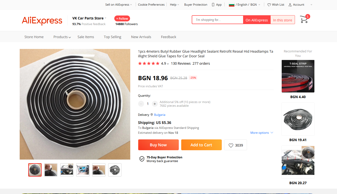

Отново полезна тема.И аз е свърших тази работа миналата година Има голяма разлика след това. Да попитам обаче относно това с което е залепен найлона знае ли някои как се нарича и от къде може да се купи.

memorex написа: ↑19 Окт 2021 15:26 относно това с което е залепен найлона знае ли някои как се нарича и от къде може да се купи
Бутилова лента за лепене на фарове от оризовите мизерници на предимно червения сайт.
Трябва да имам останали в гаража 2-3 ролки мисля. ФЪрлѝ едно частно да не спамим тук, ако има още въпроси.
