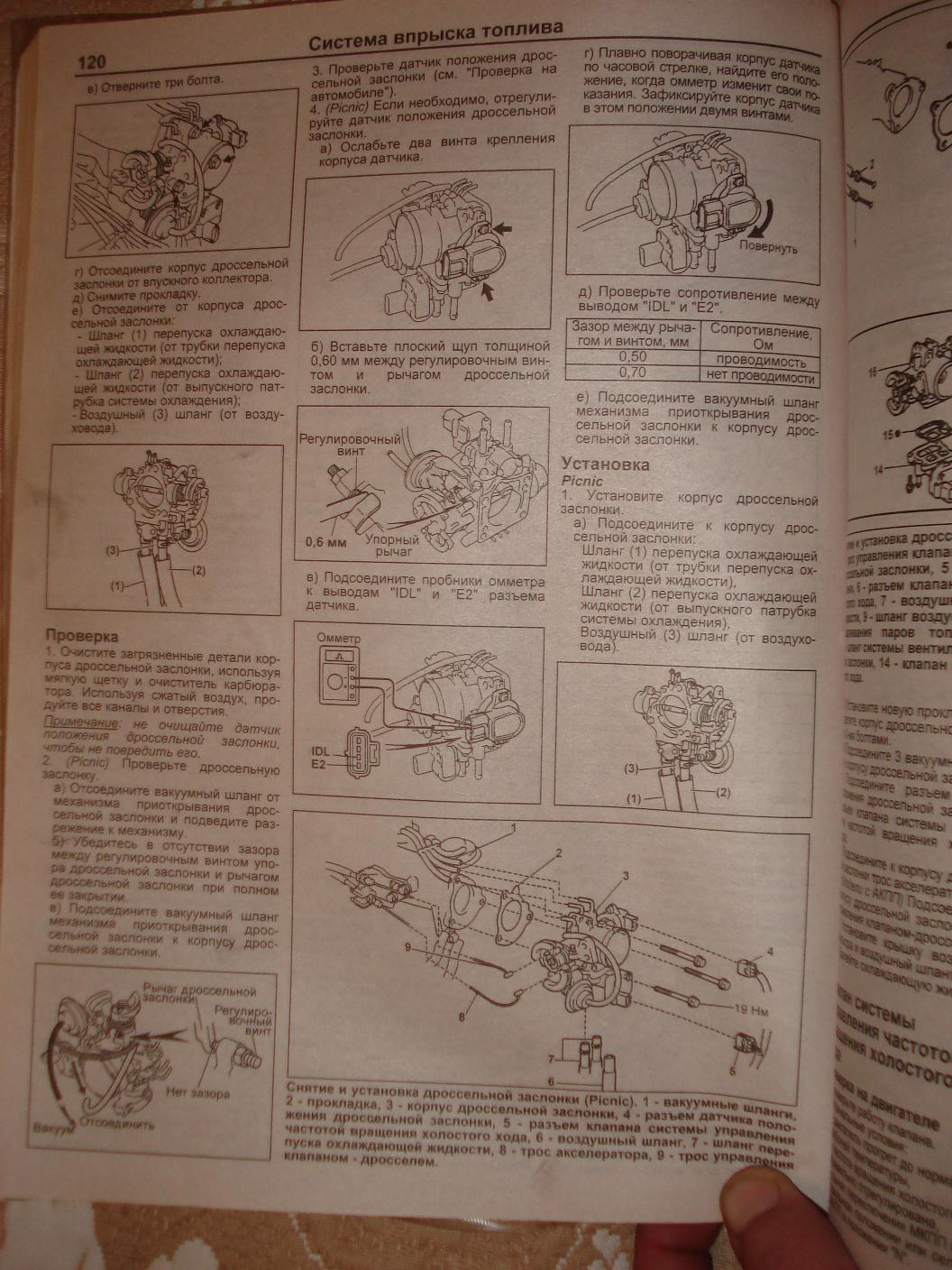

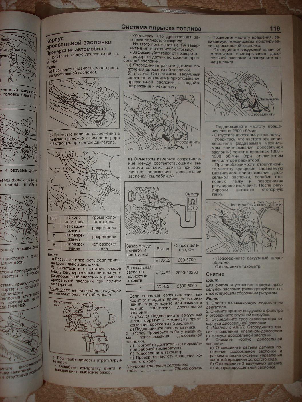

Ето още малко.Това са снимки от книга за 3S-FE с три и четири пинов TPS и настройките на дросела.Едва ли при теб е много по-различно:
Е малко атачментите се подредиха в обратен ред,ама гледай номерацията на стр.

sluchaen_fen
Мнения: 510
Регистриран на: 17 Мар 2006 20:01
Мнение от sluchaen_fen » 23 Сеп 2007 20:22
Книгата е много полезна. Защо не я сканираш на резолюция 300 пиксела черно/бяло? После ще я сложим на подходящо общодостъпно място.
