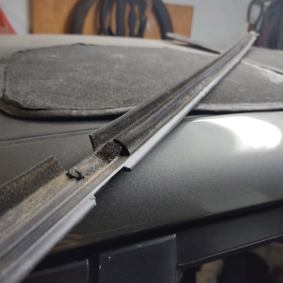

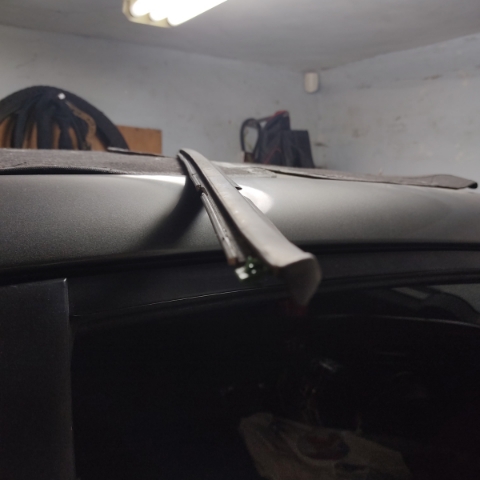

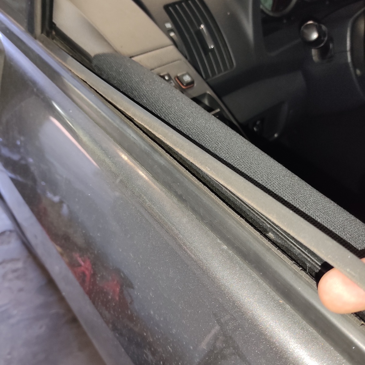

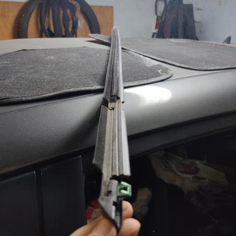

Здравейте колеги,
Извинявам се, ако темата е дублирана или не е за тук!
Слънцето не прощава, но и поддръжката бе забравена.
Външният уплътнител под прозореца на предна дясна врата се е напукал и се притеснявам, че при дъжд ще започне да влиза вода във вратата.
Искам да го подменя, но онлайн намирам 2 варианта, които обаче май не пасват на това, което виждам.
Търсих, питах, гледах книжката, но все нищо.
Бихте ли ми казали кой и дали изобщо ми трябва някой от тези или е напълно различен.
В линка отдолу има снимки на вратата ми и на намерените из сайтове.
Линк към снимките
Corolla Verso 2007г (AR10) 2.2 136кс D4D
Благодаря ви предварително!
Поздрави

Номерът, по който да ги търсиш, би трябвало да е този - 75710-64010
И да влиза вода не е проблем. Те не затварят стъклото перфектно и да не влиза никаква вода във вратата. Споко.

За търсенето, като гледам или втора ръка или някъде отвън. Провери каква ще е цената в Косер по парт номер. Като гледам твоя уплътнител на снимката изглежда перфектно. Моите се бяха отделили и висяха или бяха прищипани от прозорците. Ако не са се отделили си карай с тях. Както каза колегата по-горе, те нямат водеща роля при уплътняването, а по-скоро пазят прозореца от натрупването на листа и други дребни обекти от външната страна.

Ако в задния край гумата не се е свила и създала отвор проблема е козметичен. Все едно като влиза вода по долния хоризонтален ръб на вратата има дренажни отвори, но теч върху бравите не е особено добра идея. Там има отворени механики и машинки за централното, управляеми с кабели и букси, които от теч на вода и прах може да създадат проблем. По средата и в предната част на уплътненията и да тече проблема е никакъв.
