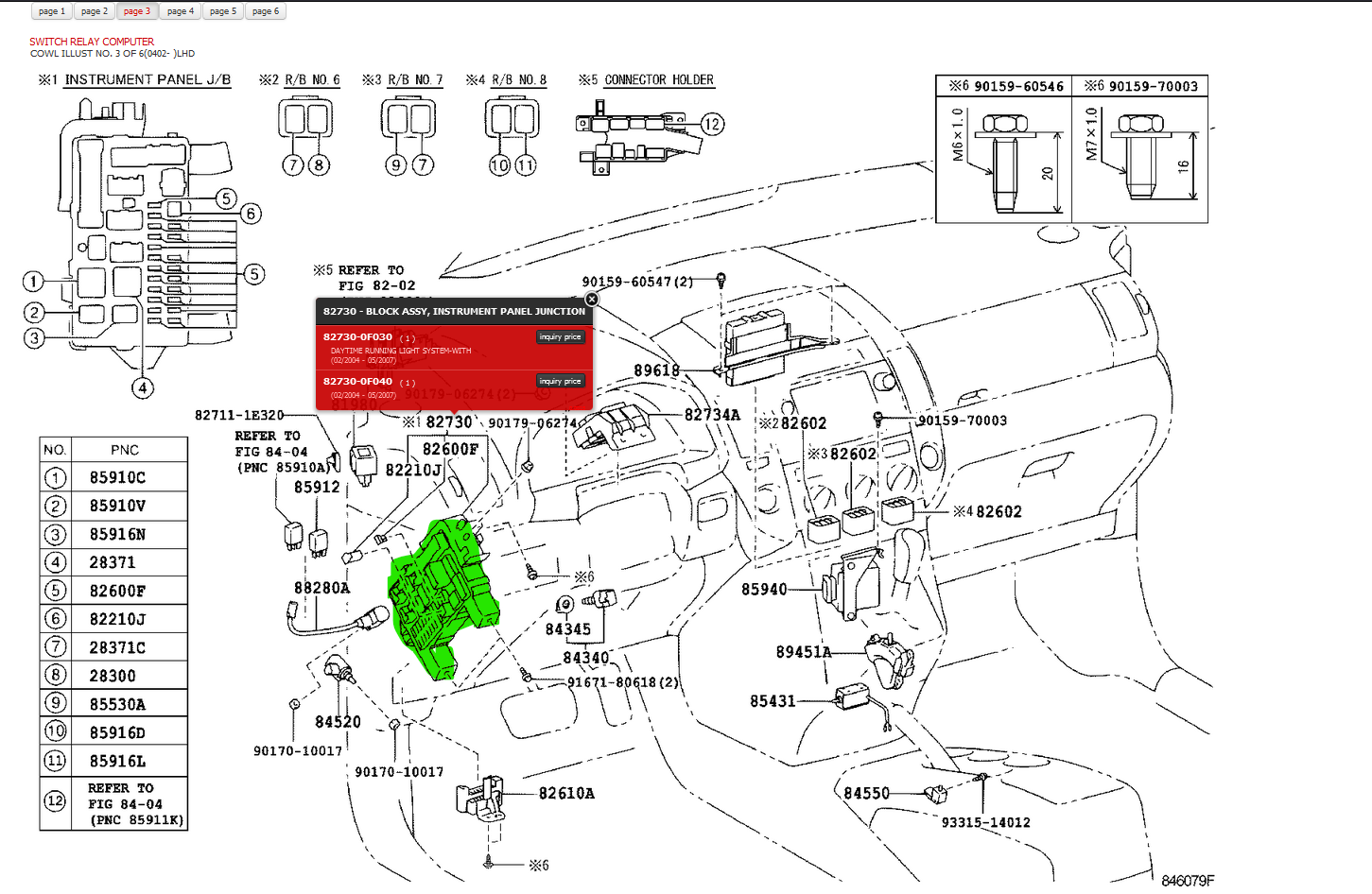

Corolla Verso 2.0 написа: ↑01 Авг 2021 08:40 това интеграционно реле къде точно се намира?
Платка на гърба на таблото с предпазителите. Зеленото на картинката. Номерата са за 2.2 D-CAT двигател, не е изключено твоето да е същото.
