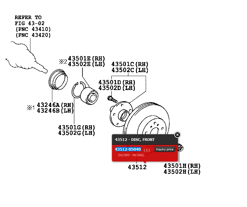

jim_beam,
Прати ми една рама на лично?
В japan-pats.eu, toyota.epc-data.com, toyota.7zap.com, toyodiy.com нищо ли не излиза за дисковете?!
В Аутодок ги търсиш по номер във формат OEN Toyota_number без тире.
Пример за моята рама:
Powertrain/chasis -> FRONT AXLE HUB -> 43512 - DISC, FRONT ( 43512-05040 )
Картинка:

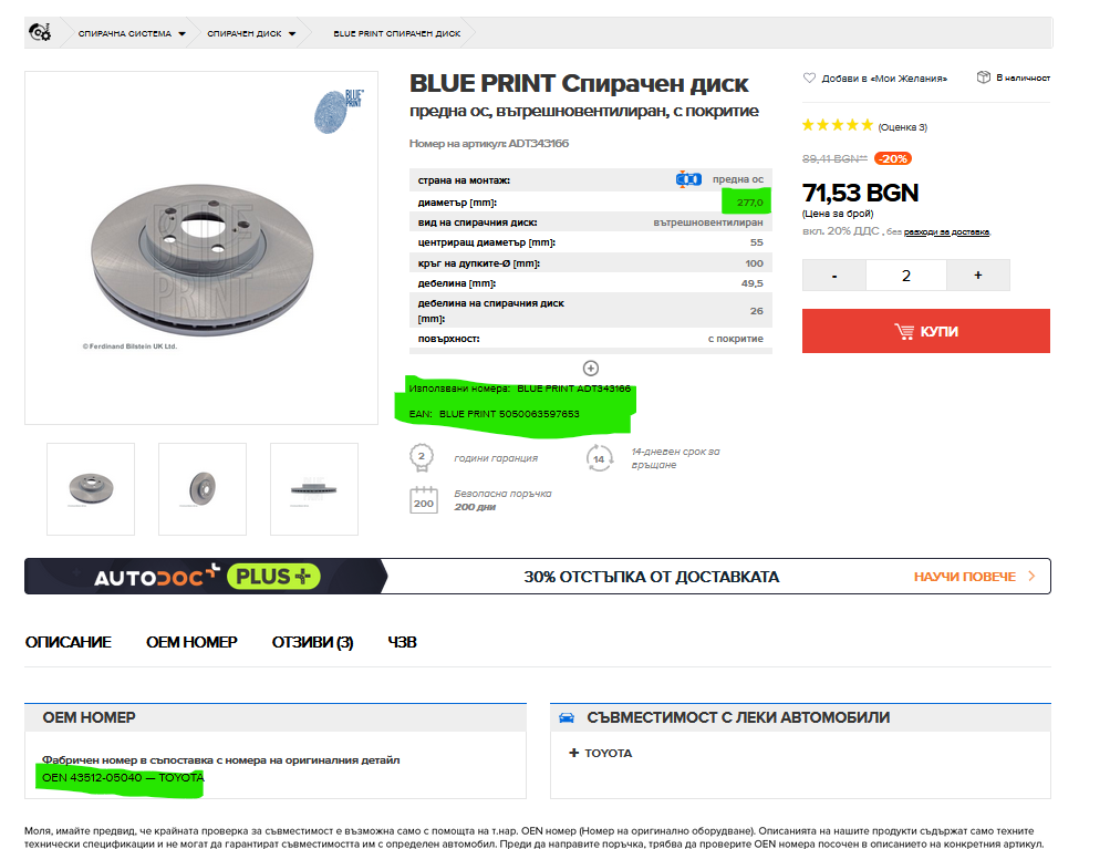

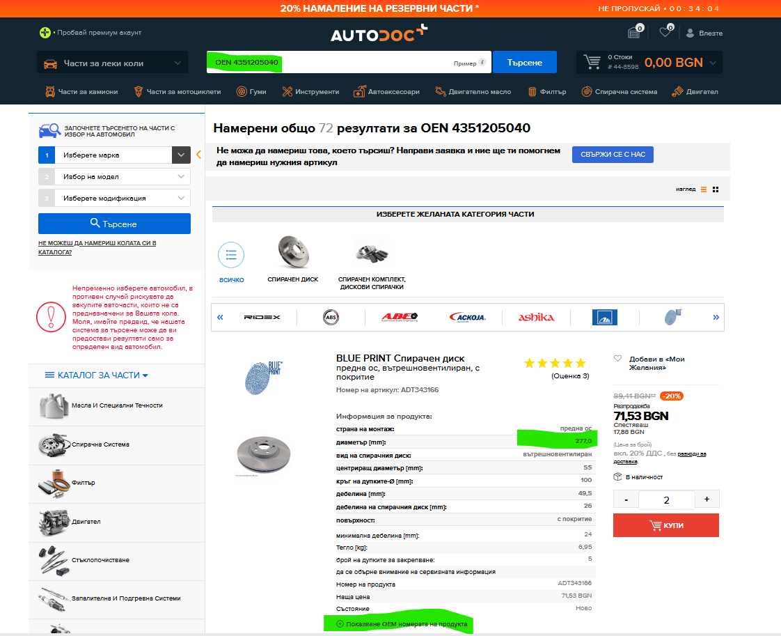

В аутодок търсиш за "OEN 4351205040" (без кавичките), и получаваш резултатите от следващите 2 картинки. Обърни внимание на електриково зелените надписи които съм ти маркирал.
После ти е ясно - отиваш в любимият магазин и поръчваш конкретна марка и модел. Или им даваш каталожния номер. Или си плащаш в Аутодок ако ти изнася.
Блупринта не бих си го купил - просто беше първият резултат на първата картинка, и го снимах на втората за да хванеш връзката между двете.

Мнение от jim_beam » 01 Авг 2021 00:47
43512-42050 излезе, сега ще се огледам кой размер е.
Иначе марките са ми ясни... :thumbsup:
ПС: 296 излезе, много благодаря!!!!!!! :cheers:
