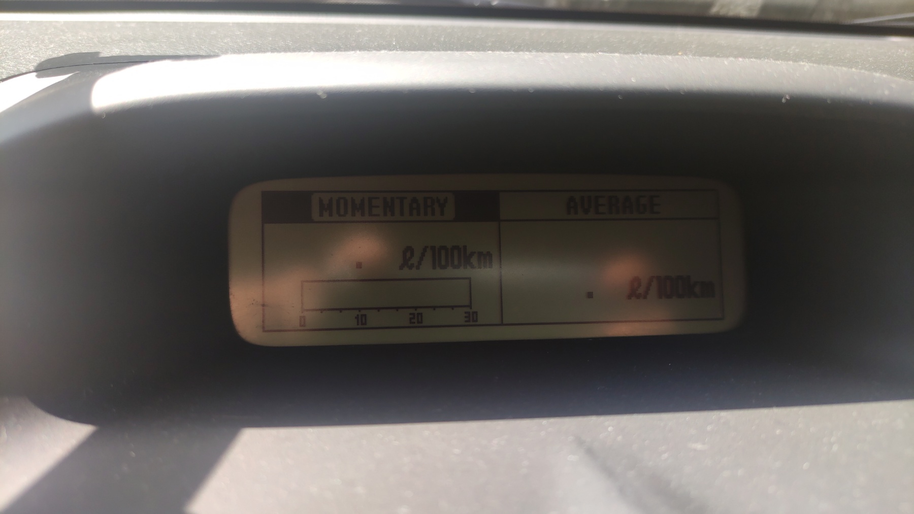

Неработещ дисплей на бордовия компютър Avensis T25 2.0 D4D
И аз да се намеся:
Днес се получи това от снимката - дисплея си светва, надписите и скалите са там, обаче ги няма цифрите.
Събирам идеи къде да копая за проблем. Оня ден преди да я оставя за смяна на предни амортисьори всичко си работеше. Казаха ми че е паднал акумулатора и са я запалили със джъмпер.
Довечера ще дръпна клемата на акумулатора, ще я закача на диагностика за грешки и ще направя по-ясна снимка.
