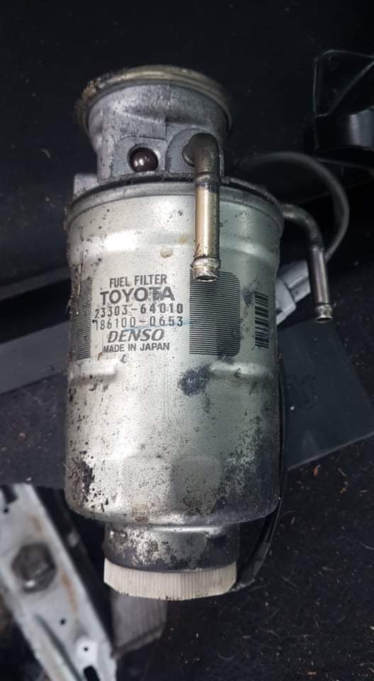

При смяна на горивен филтър установих че тялото на което се навива филтъра не е оригиналното на мойта кола.Имам два маркуча вход и обратна нафта,а от тялото излиза и трети маркуч който са го запушвали с болт.Искам да питам дали е възможно по трудно палене от този запушен болт ако взима въздух от него?Така съм карал вече 2 години.Благодаря на отзовалите се

Филтъра би трябвало да е под налягането на помпата "ниско налягане" (така, че може да тече евентуално покрай този болт - според мен - но не и да всмуква въздух). (Укрепен ли е този маркуч с болта.) Но ако, като цяло, този филтър и корпуса му създават по-голямо хидравлично съпротивление - може и да е причина (поне според мен).

Маркуча на входа на нафтата е добре,но на обратната нафта излизат 2 тръби едната ми е хваната обратната нафта а другата е запушена с болт.Некапи немирише на нафта.Няма теч от никъде.Поръчах си днес втора ръка оригинално тяло с вход и изход на гориво само.Без допълнителни приставки каквито са правили в автосалона :whistle:

на тръбата за обратна нафта има и трета запоена мисля че е и сложен маркуч с болт

Като гледам снимката, нищо неоригинално не виждам.
Ти как разбра, че не е?
И къде е този болт, за който говориш?

Това е оригиналното което ще взимам мойто е на колата ще го снимам и ще го сложа тук като ги смена.Колата е Корола Версо д4д 116 коня

Колега като любител се замислих в/у това което описвате и според мен ако не е уплътнена излишната тръба както трябва ,наистина може да взема системата въздух от там и от това да има трудност при паленето.Доколкото сэм информиран този автомобил и конкретния двигател няма подкачваща помпа в резервоара.Тази функция се изпэлнява от горивната помпа която се движи от двигателя.Тя има две части ниско и високо налягане .Тялото което вие имате монтирано е от друг по-нов тип където ги има допълнителните тръби за обратното гориво от горивна помпа и дюзи към резервоар.Точно те при вас са запушени с болт или както е там.Стига да е добре уплътнено не би трябвало да е проблем ,но явно не е или има друга отделна причина

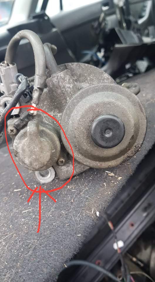

Малко помощ за това което съм снимал и оградил в червено
Това за какво служи и как мога да го проверя дали работи?

Подгревател за филтърното тялоТова така да се каже е (+) ако го има и функционира.

Мерси колега
