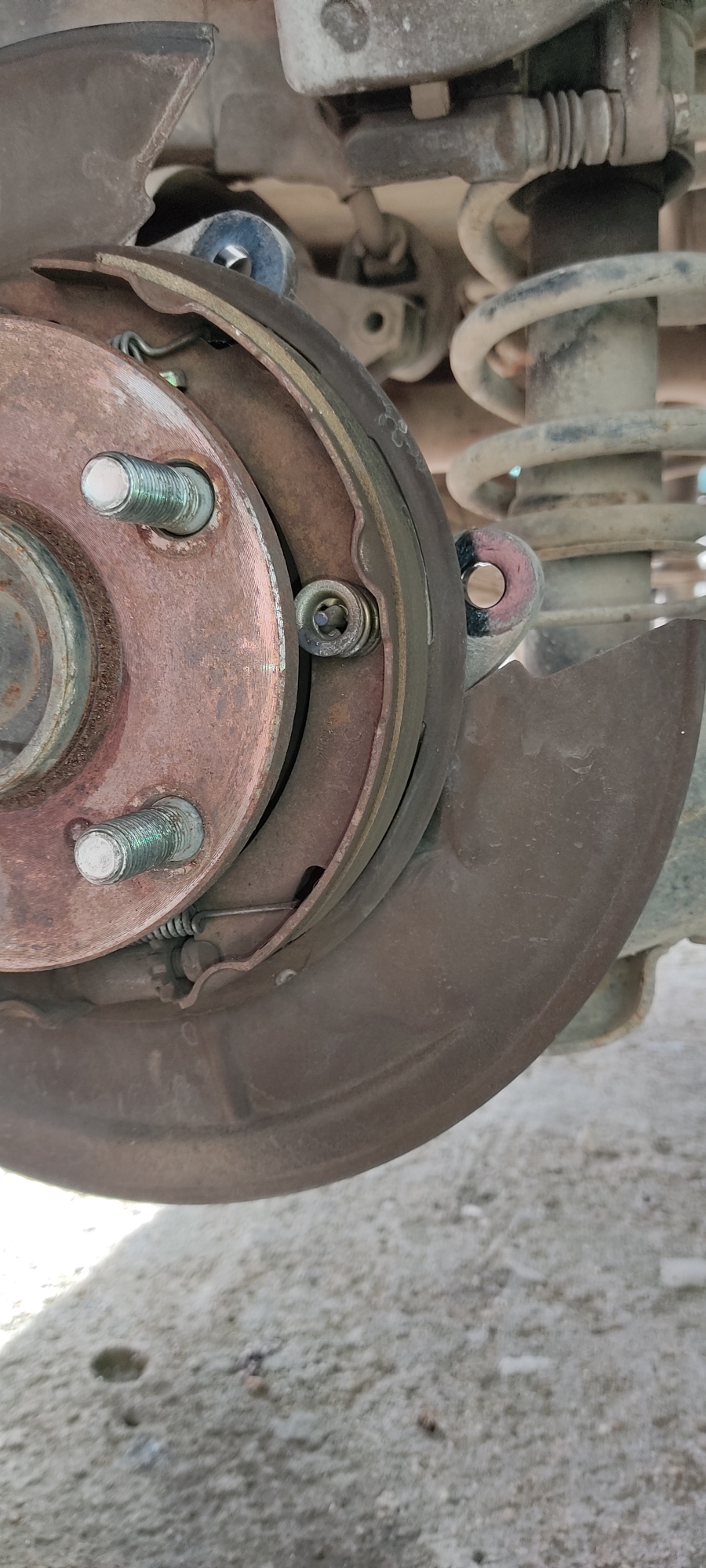

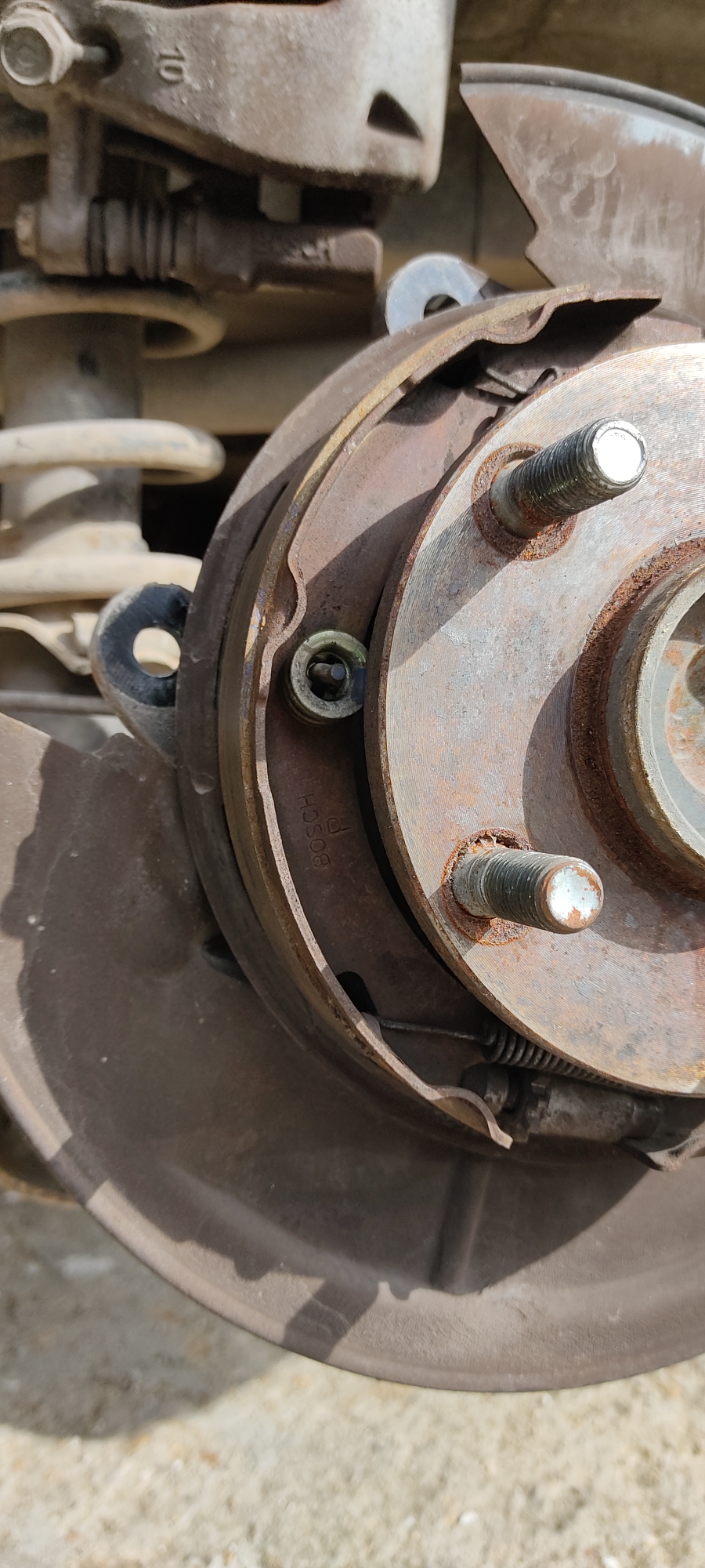

Здравейте, ползвам темата, за да се консултирам с вас по отношение нормалната работа на ръчната спирачка на Корола Версо 2 2004 2.0 D4D 116кс.
Има едно изцъкване и лек луфт при въртене на задните колела напред/назад след активиране на ръчната. Прилагам видео:
https://youtube.com/shorts/1z4L2eNQAp4?feature=share
Накладките гледащи към предницата на колата са свършили в долната част:
Тези, които са в задната част са почти цели. След реглаж с тресчотките, вече коват на 10-ти зъб. С малко повече мерак ще ги вкарам и в нормата (6-9 зъба). Челюстите ще ги сменя, чудя се обаче дали този луфт ще изчезне със смяната.
Някой набюдавал ли е подобен феномен? Според мен самите челюсти се движат в спирачния апарат и това поражда луфта. Не мисля, че е нормално, но все пак кажете и вие, хората с повече опит и наблюдения върху тойотите.

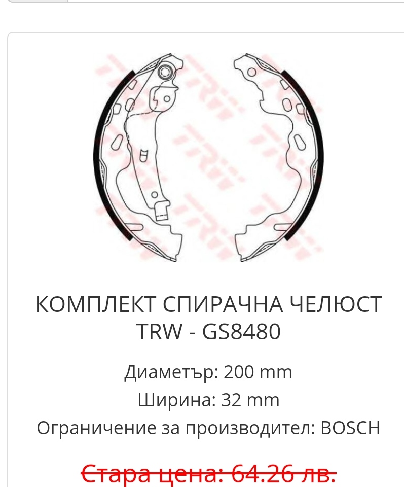

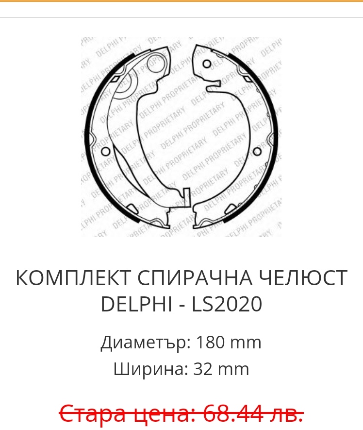

Тези накладки подозирам, че са фабричните - Бош са, дисковете също. Между другото на Версото системата отзад е следната - крачна с диск, а под диска се крият челюсти за ръчната (диска служи и като барабан).
Иначе главините са стегнати, няма луфтове.
Гледам афтърмаркет има два размера челюсти (04495-0F010) с диаметър 180 и 200мм. Предполагам това ще има значение.

Мнение от ufer » 22 Юни 2021 10:32
Е, как няма да има значение... Гледа се по артикулните номера: или са за друг модел, или евентуално - ремонтен размер??? Пък и виждам някои конструктивни различия... А подобни спирачки има и при някои Опели, като Вектра, например...

Парт номера е 04495-0F010, обаче не намирам информация за диаметър. От магазина не успяха да намерят правилния диаметър и препоръчаха челюстите да се свалят и измерят. Така и ще направя. Ще пиша какъв е резултата като ги сменя.
