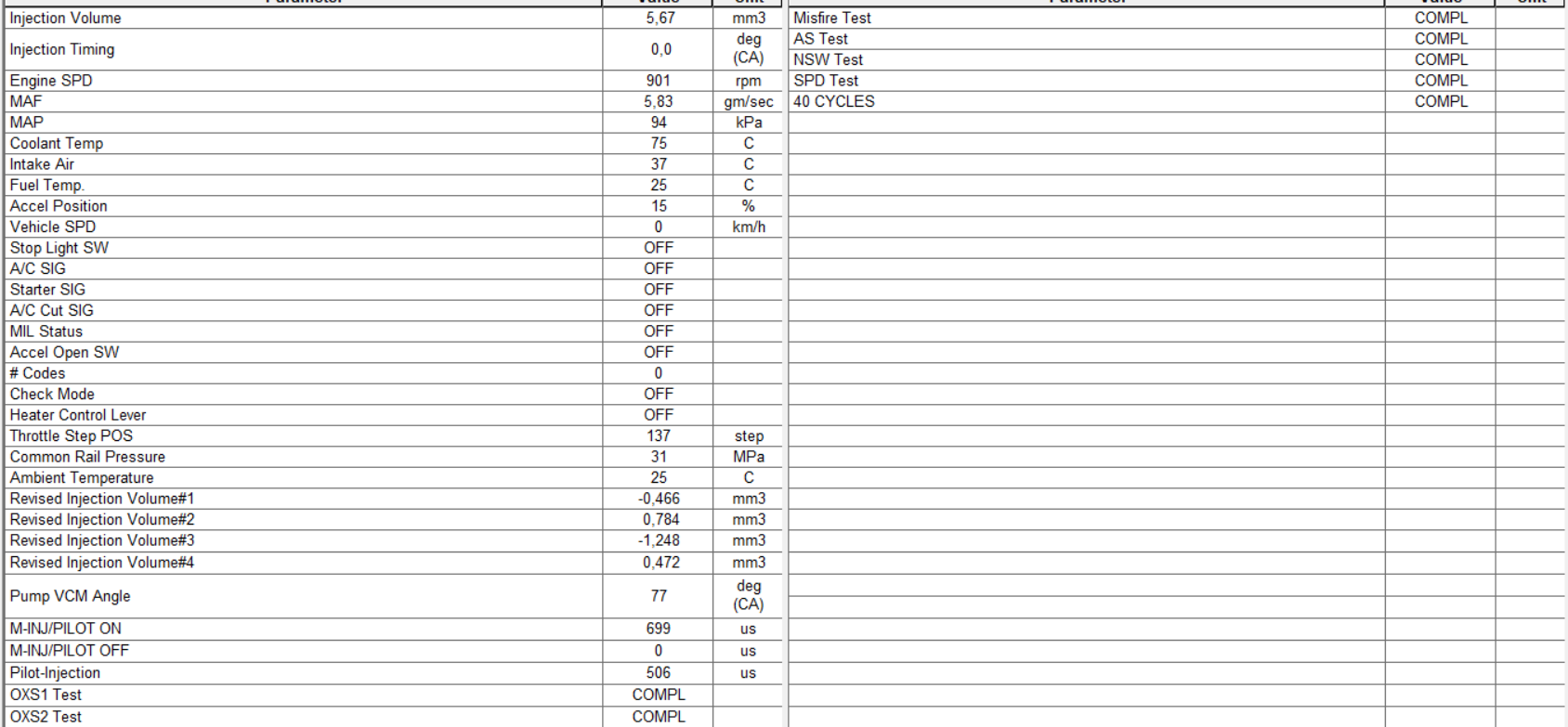

Колеги, ето резултатите от диагностиката:
Нямаше никакви записани грешки. Проблемът с придръпването се появява във високите обороти и е доста рязък и осезаем. Навежда ме на проблем с гориво- подаването ( налягането в рейла не превиши 130 МРа). Гледал съм друг Рав 4, който достигаше 160 МРа на пълна газ. Тъй като колегата е сменил SCV клапаните, евентуално нещо с помпата? Другото, което ми направи впечатление, че не натиснат педала на газта е на 15%, натиснат на макс стигна до 75%. Проверих на моя Авенсис стойностите варираха от 0 до 99.6%. Това за мен е странно, както и това рязко придърпване, затова клоня по- скоро към проблем с педала ( потенциометъра) или нещо друго свързано с ел. система.

Мнение от Mcl » 12 Дек 2020 07:03
Аз също бях предположил за педала на газта. Нека си вземе един втора употреба ,за да го смени и пробва. И да се уговори да го върне ако не е от него.

Мнение от the_fast_r1 » 13 Апр 2021 15:01
Колеги не би трябвало да е от педала на газта. И моя фабрично си е на 15% на тихи обороти.
