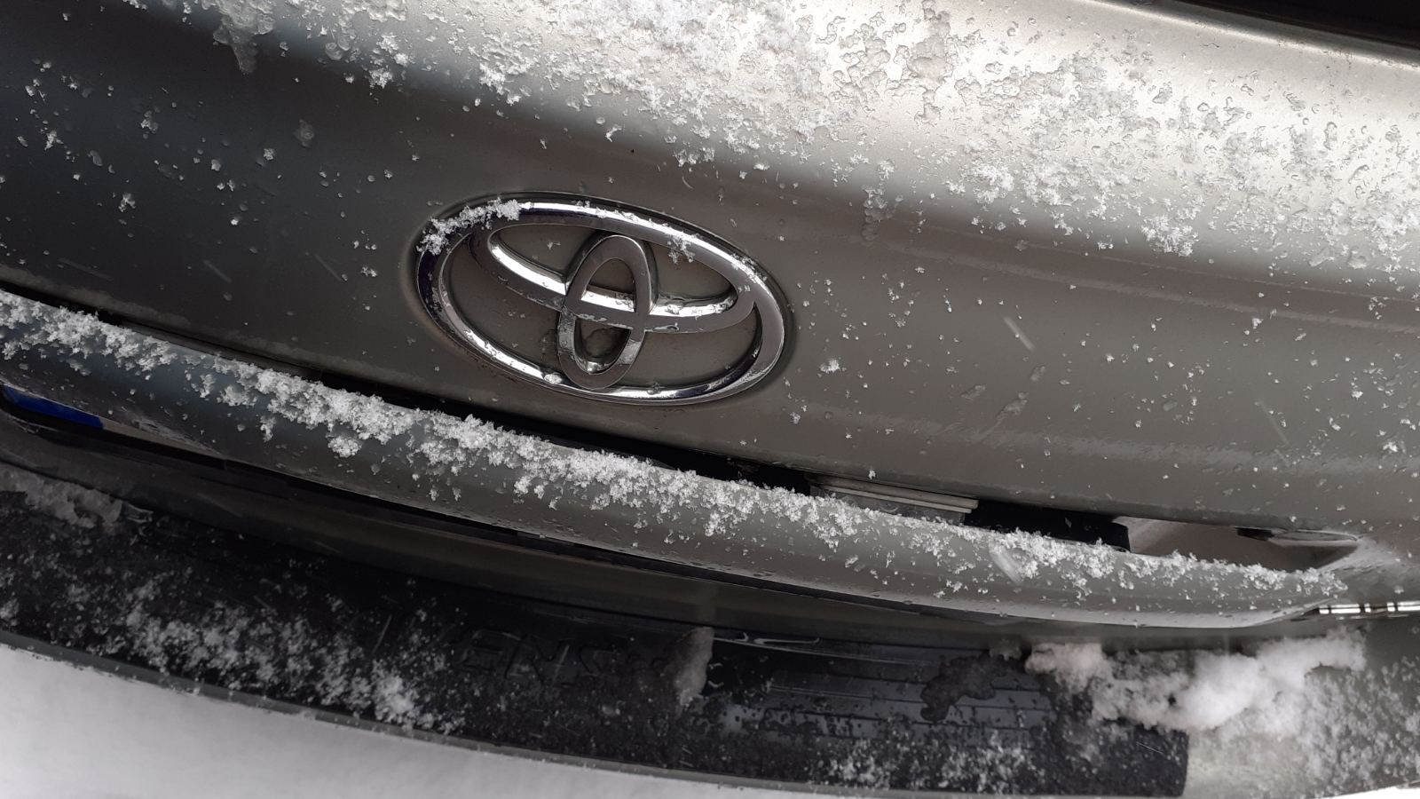

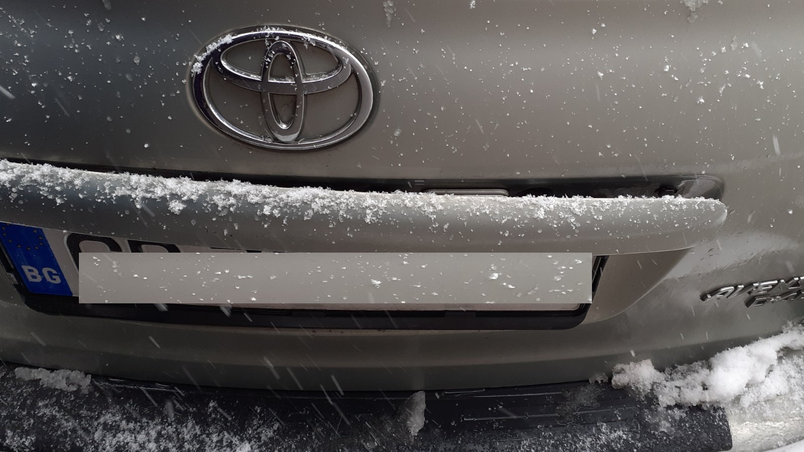

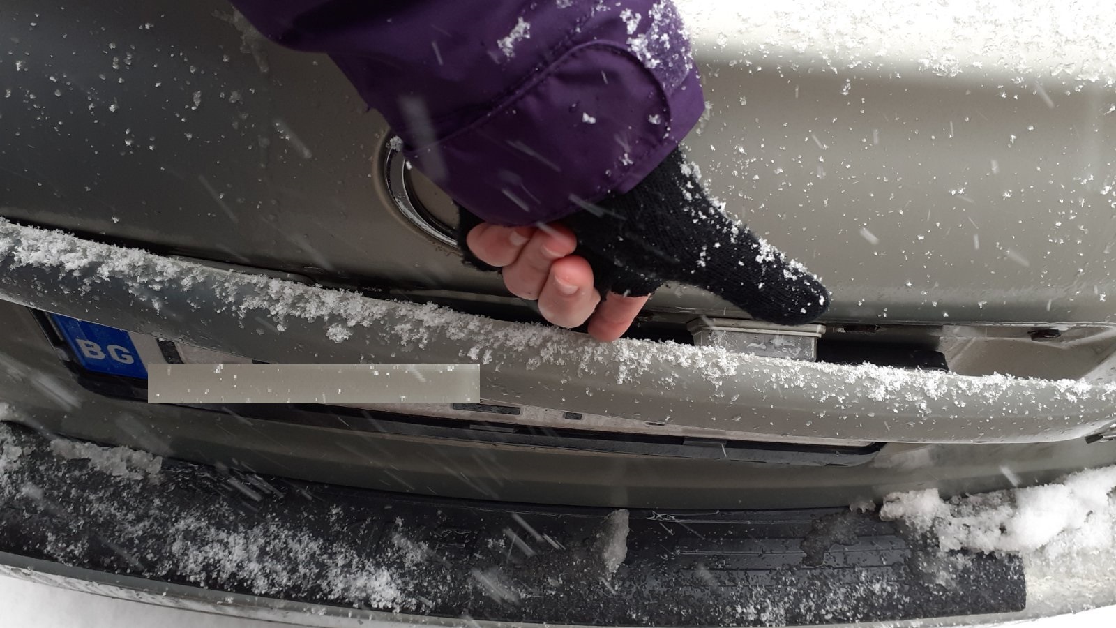

Здравейте колеги, пуксам да видите 3 снимки ,счупи ми се дръжката на багажника на Авенсиса Т25(2007 , 2.2 D4D,150к.с.).
Мисля че две или 3 от щипки ли са не съм сигурен са счупени. Питането ми е дали се ремонтира това чудо ,ново ли се купува (ако да ,от морги ли да се търси или как)
или има някакъв друг начин за ремонт. Много е неприятно това и определено ремонтът е спешен поради факта че багажника си е от първа необходимост.
Ще се радвате да дадете съвети как да го оправя в най-скоро време.
Благодаря ви предварително и поздрави

Ремонтира се. "Коларски/каруцарски" винтове с квадрат и полусферична глава. Режат се главите и се оформят. Парчетата пластмаса на щипките се лепят с лепило на основата на епоксидната смола, а не с цианоакрилат (каноколит, капчица и т.н). Успех с развиването на винтовете!
Нещо такова:
viewtopic.php?f=26&t=36614
