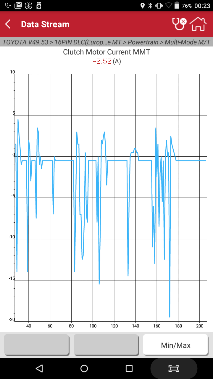

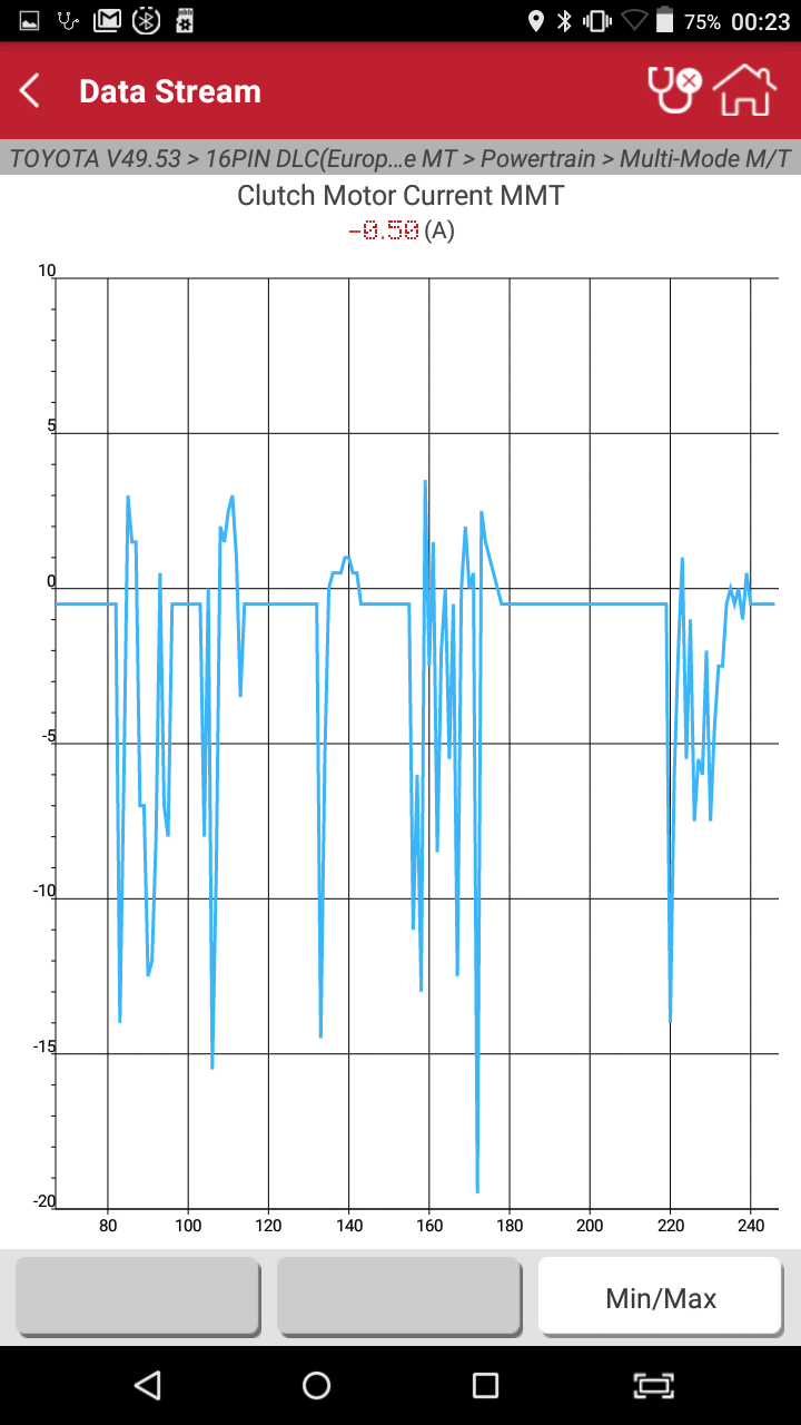

от shgatev » 17 Фев 2021 13:17
Ето...
- Screenshot_2021-02-17-00-23-09.png (87.34 KiB) Преглеждано 3713 пъти
- Screenshot_2021-02-17-00-23-50.png (86.7 KiB) Преглеждано 3713 пъти

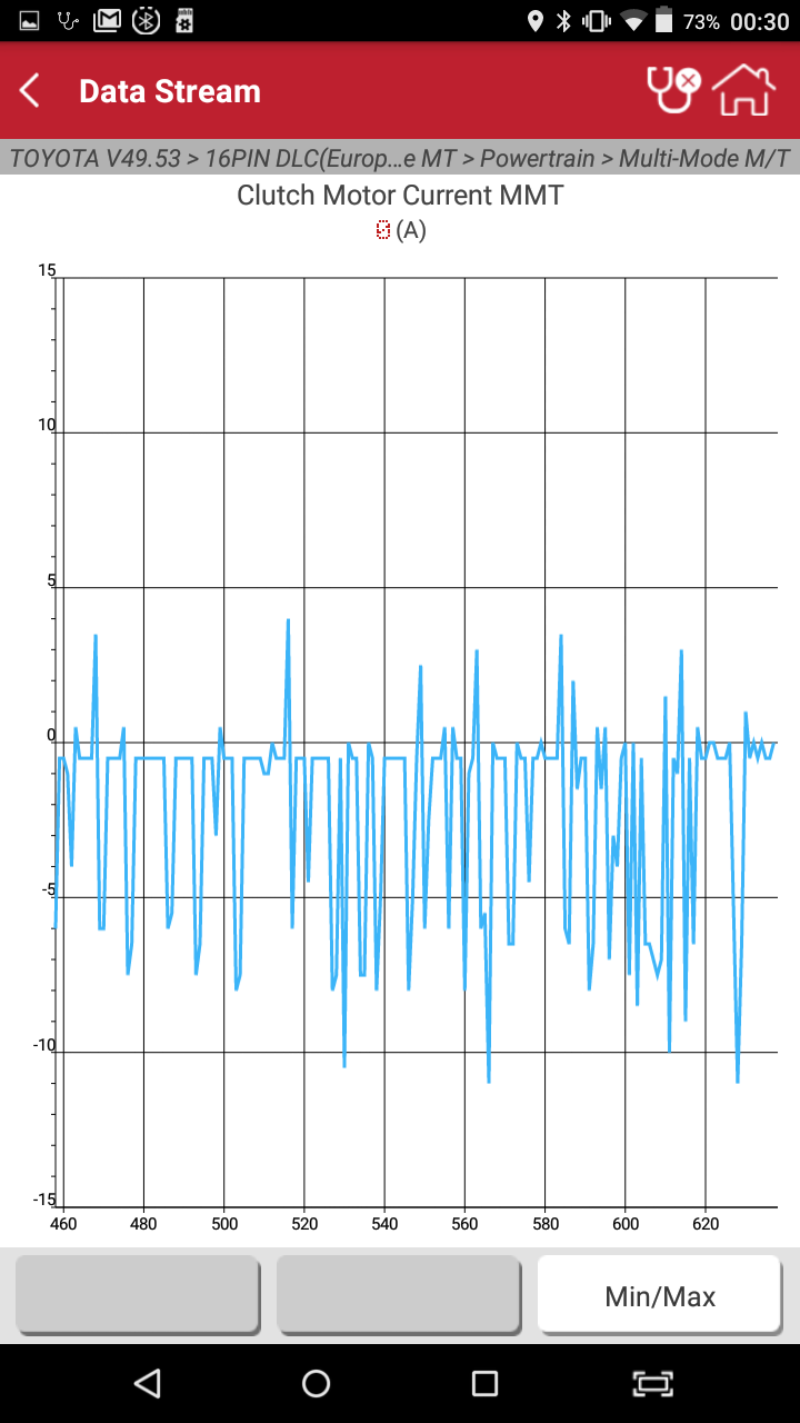

от shgatev » 17 Фев 2021 13:19
И на място..
- Screenshot_2021-02-17-00-30-37.png (98.27 KiB) Преглеждано 3713 пъти

от Petar555 » 17 Фев 2021 14:20
Колега, какво имате предвид с "на втора с ръчна вдига обороти и после задната леко придържа, но на тези кутии май си е нормално."?
За 10 мин. колко хода на съединителя сте направили?
Сваляте ли графика от тока по време на теста?
Може ли да я покажете.

от Petar555 » 17 Фев 2021 14:27
Сега вече е по-ясно. Да, мисля че е сравнително добре. Колко показва брояча Clutch adjust count?
Виждам че ползвате X-431, аз не мога да меря ток с моя.
Явно е по-стара версия.

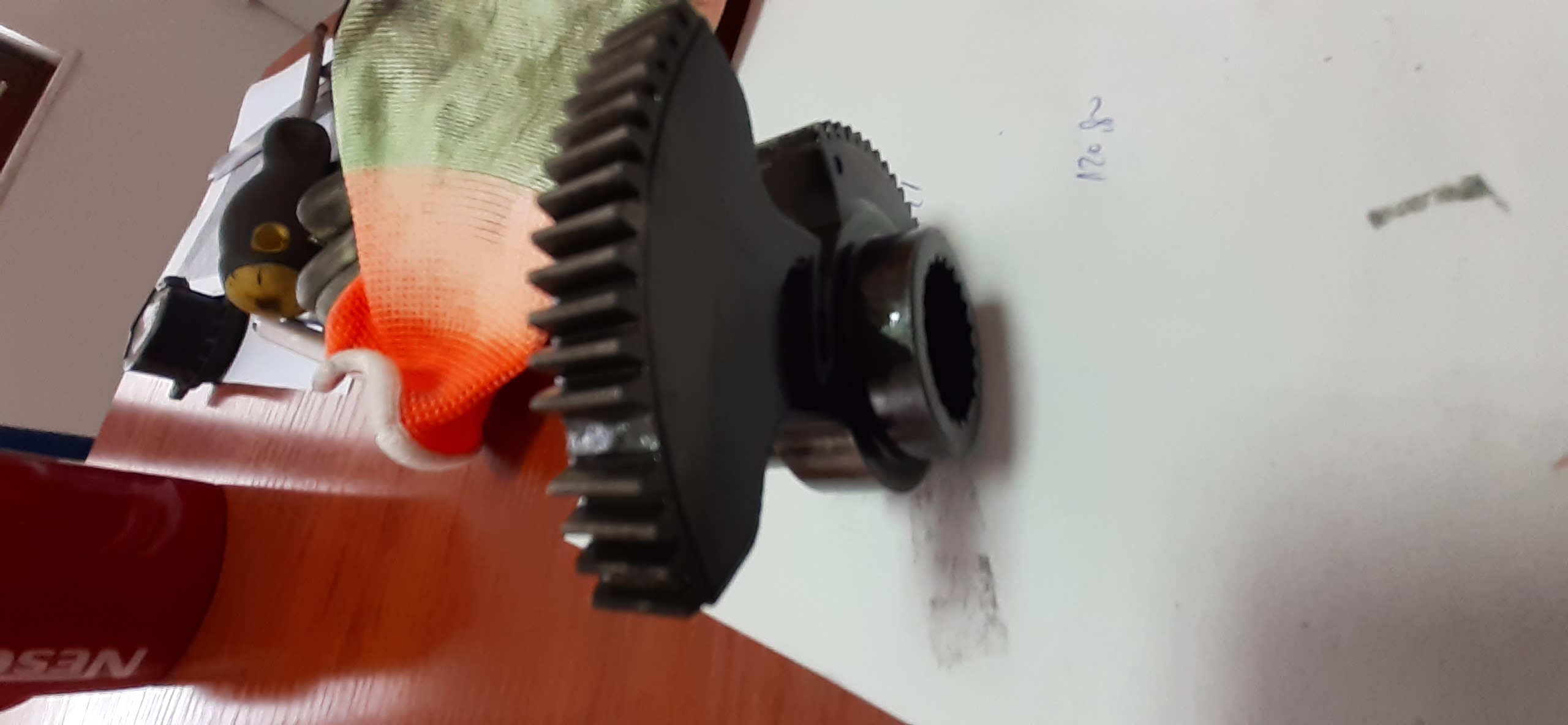

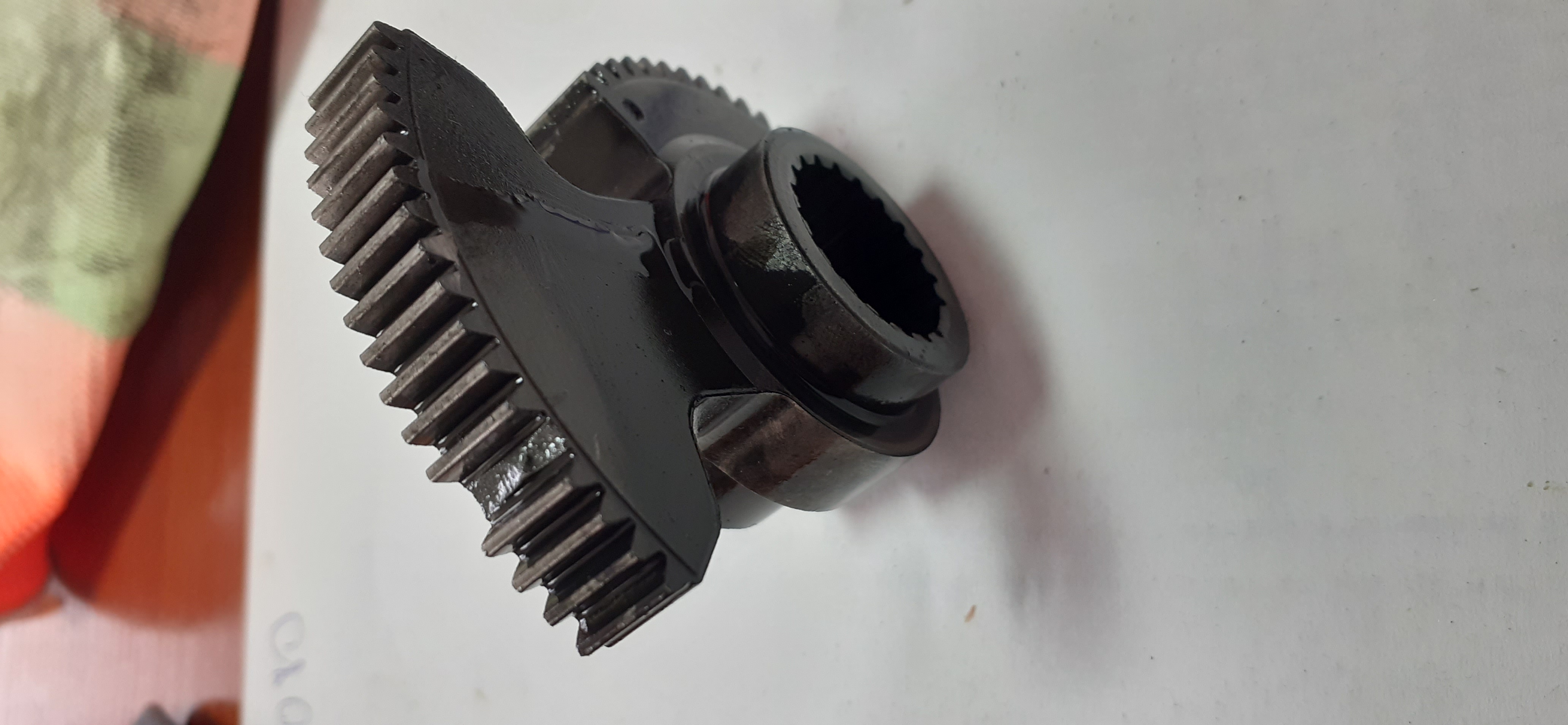

от Митхат » 18 Фев 2021 10:34
Ето така се счупва зъб от неадекватни настройки.
- 20210218_103041.jpg (492.48 KiB) Преглеждано 3626 пъти
- 20210218_102532.jpg (1.42 MiB) Преглеждано 3624 пъти

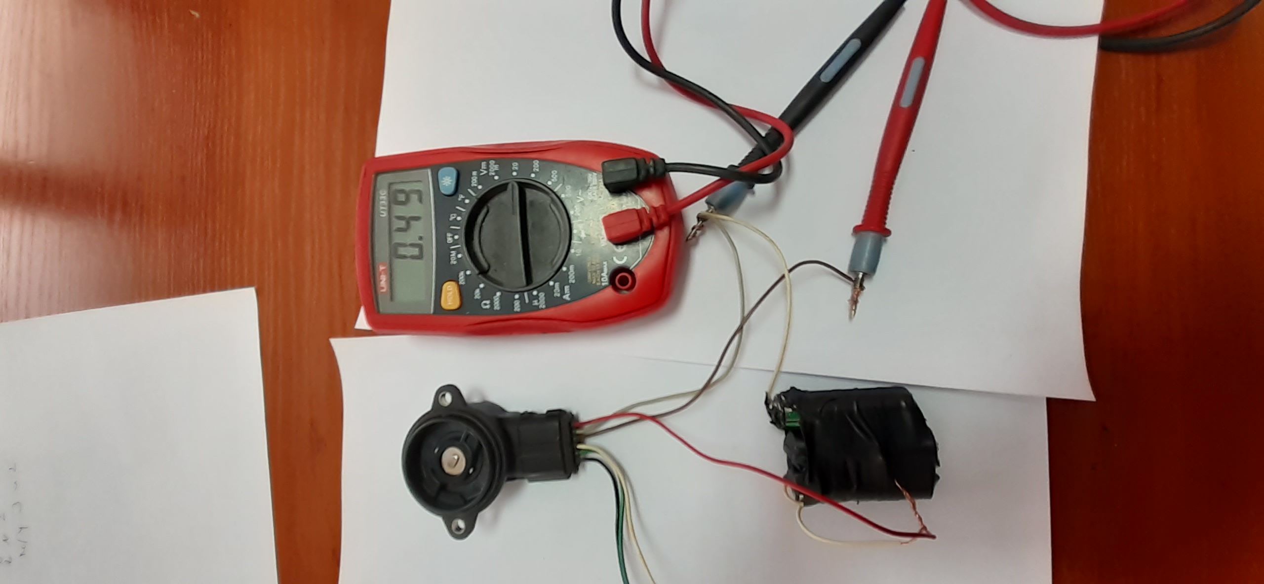

от Митхат » 18 Фев 2021 12:15
А датчика се мери така..

от Petar555 » 18 Фев 2021 12:29
Колега Фандъков, какво имате предвид под неадекватни настройки?
