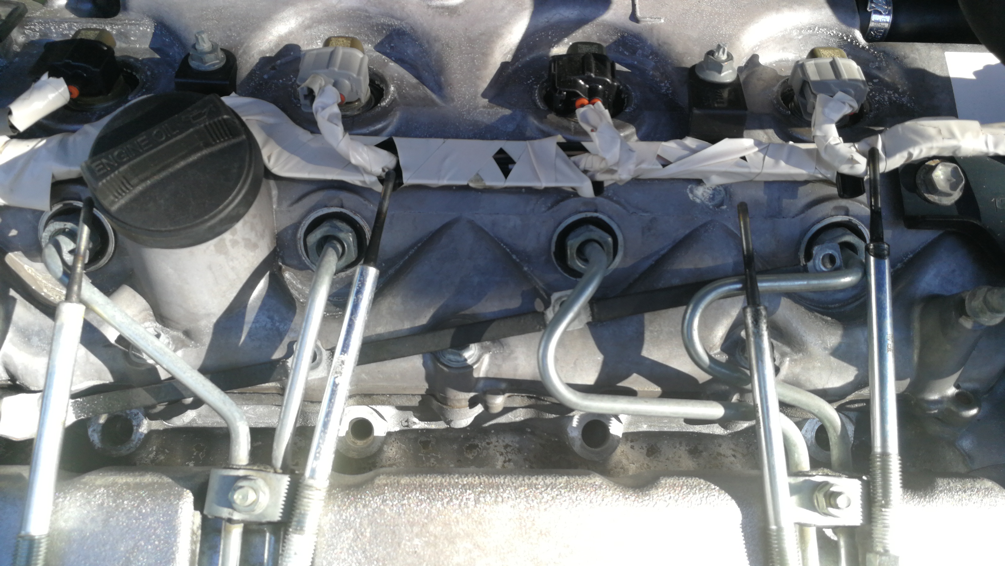

Мнение от sadist_bg » 29 Яну 2021 12:44
Ето това са в момента свещите изглеждат все едно са на 1 година всъщност са на няколко дни

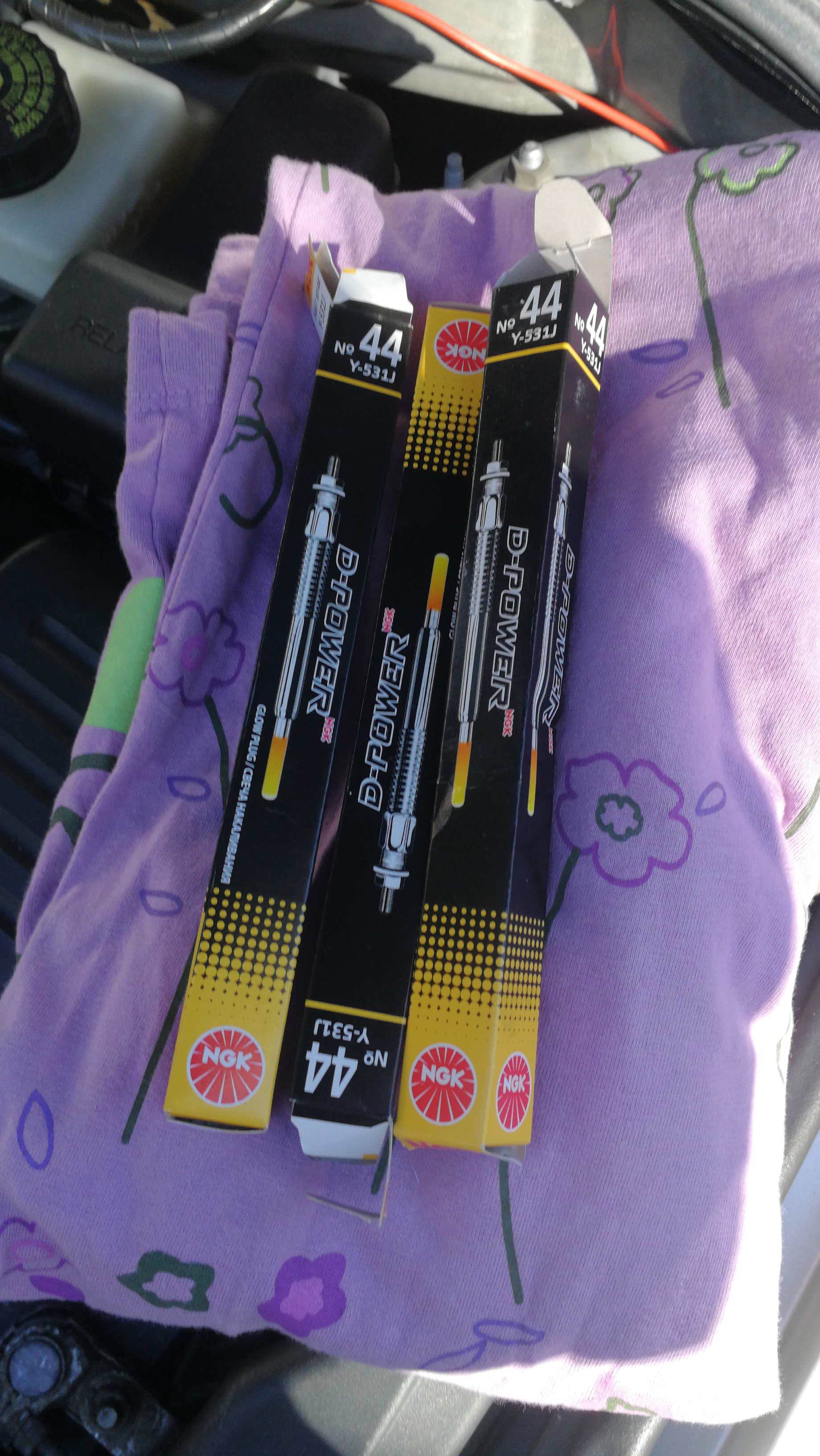

Мнение от biro » 29 Яну 2021 12:45
11.2V напрежение ( а не ток) е ниско. Взел си или неподбодящи свещи или дефектни или ментета. Грешката ти казва че има голям пад във веригата на свещите.

Мнение от sadist_bg » 29 Яну 2021 13:05
biro написа: ↑29 Яну 2021 12:45 11.2V напрежение ( а не ток) е ниско. Взел си или неподбодящи свещи или дефектни или ментета. Грешката ти казва че има голям пад във веригата на свещите.
М оя грешка за Тока, а иначе по вин номер излизат тези. И ми ги даде момчето от магазина.
Ако не са тези кажете какви да взема?

Комплектът съдържа както горни, така и долни изолатори на захранващите проводници на подгревни свещи, които предотвратяват заземяването на връзката на подгряващата свещ и основния захранващ проводник на подгревната свещ към монтажния шпилка в главата. Често се губи или не се монтира повторно и е обичайната причина за изгарянето на предпазителя на подгревната свещ, особено след извършване на работа в тази област

Колега нищо не е изгоряло всичко съм измерил и е здраво. Измерих обаче съпротивлението на NGK-то и на стария BOSCH който махнах, (със Боша нямах ядове 5 години) та Боша е със съпротивление 0,7 а NGK 1,2 и имам проблем със тях, дори ги проверих и във нета и Боша дори там го дават да е 0,5 а NGK 1,2 сега сложих обратно старите свещи и лампите веднага изгаснаха и диагностиката дава грешката в оранжево а не в червено както беше и не светят никакви лампи. Сега ще покарам малко така че да видя какво ще стане

Ами мисля че се досещам, имаш предвид захранващите кабели на дюзите ли? Когато я взех колата там работата беше много зле все едно мишка беше влезнал и наяла всичко и се наложи да опаковам малко punk.gif tooth.gif
