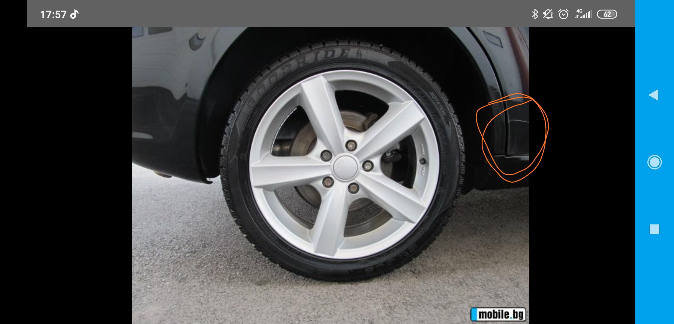

Здравейте. Разглеждах днес няколко короли версо и при първата имаше като лепенки на задните врати долу(квадратна форма). Първоначално помислихме, че е замазано от ръжда и е направено симетрично на двете врати. Човека естествено ни каза, че това е фабрично. На другите версота нямаше, но на последното имаше идентични на същото място.
Въпросът ми е каква е идеята на тези елементи и дали наистина са фабрични?

etto написа: ↑04 Окт 2020 16:41 Човека естествено ни каза, че това е фабрично.
Не те е излъгал! 67857-0F010 W/ANTI-CHIPPING

etto написа: ↑04 Окт 2020 16:41 Въпросът ми е каква е идеята на тези елементи и дали наистина са фабрични?
Фабрични са и се слагат на издадените елементи на задната врата и задния калник, с цел да предпазват от ударите на камъчетата, които хвърлят предните гуми.
