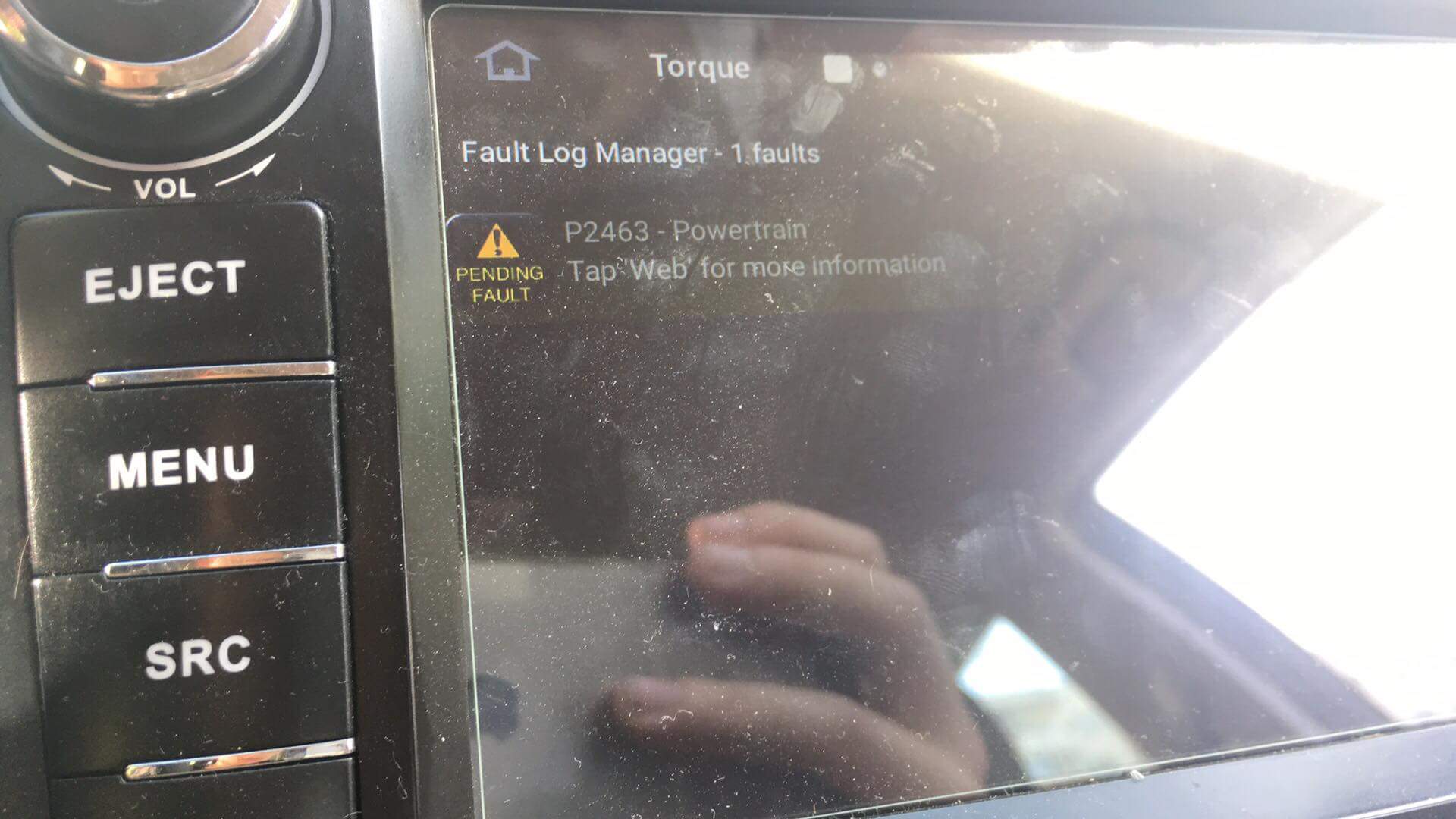

Днес колата даде грешка P2463(прочетено е с ELM 327) и влезе в авариен режим.Хвърлих едно око в интернет и разбрах,че става въпрос за DPF филтъра. Ще Ви бъда признателен за съвет и насоки за действие.Колата се кара предимно градско.

Ето я грешката:
Също така и препоръки за коректен сервиз във Варна за диагностика и ремонт.

Ако няма проблем с някой датчик, то варианта навярно е да се пусне принудителна регенерация... Едва ли в този режим можеш да я изкараш на магистралата и да се разходиш до Провадия и обратно на високи обороти (над 2500об/мин) с магистрална скорост (т.е. сериозно натоварване)..
Предполагам многократно е прекратявана активната регенерация, и компа е решил, че повече не може да се справи със саждите, натрупани в ДПФ..

Освен това което каза Slowtraveler, е хубаво е да се направи ъпдейт на софтуера на компютъра на двигателя, за да намалиш вероятността да се прояви тази грешка отново.
Явно диагностиката е направена.

ЕЛМ както обикновено дава много ограничена информация... Т.е. аз не смятам, че това е реална диагностика...
