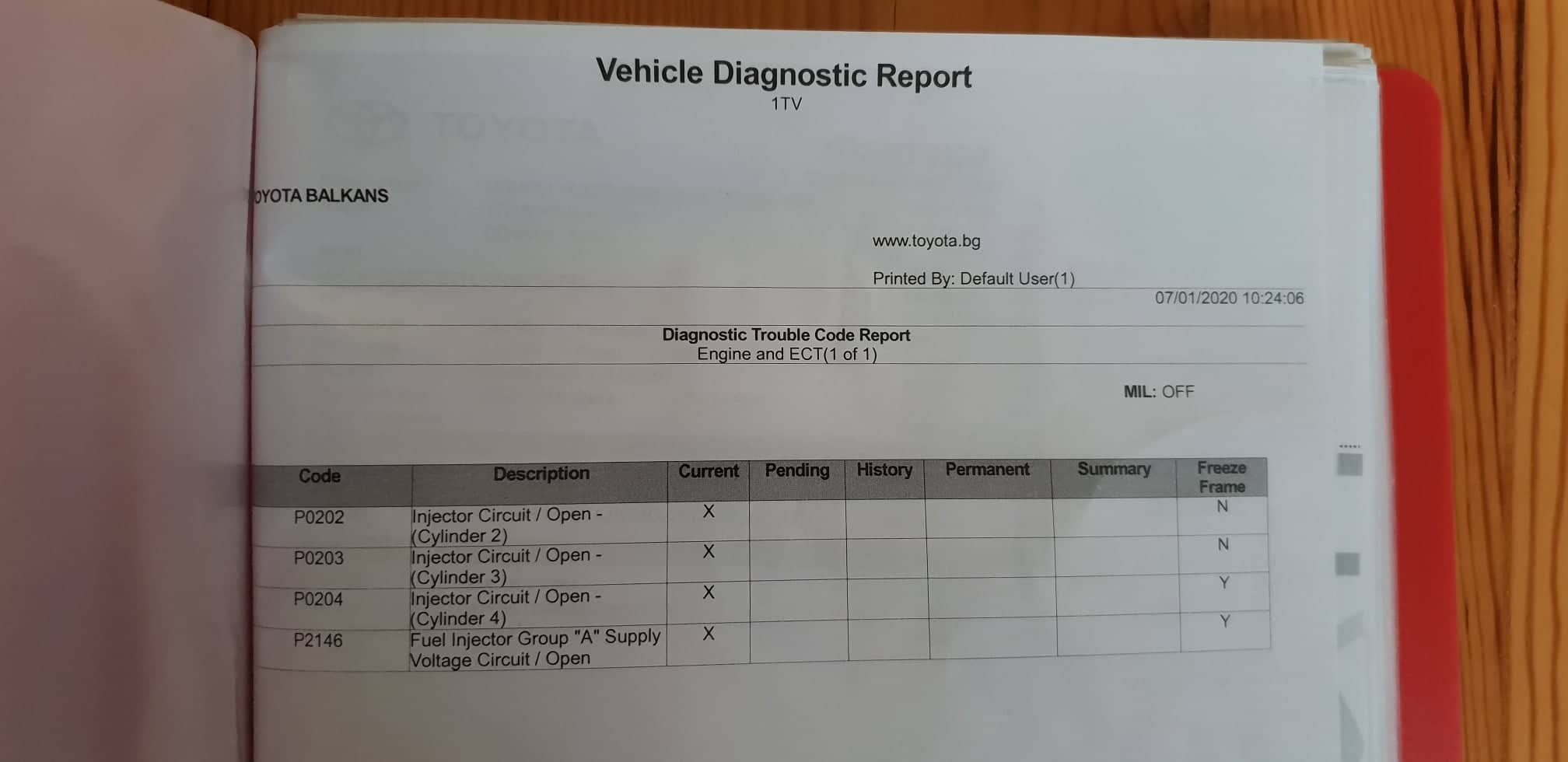

Колата ми е внос от Словения, като си вървеше идеално, но след няколко седмици запозна да ми светва лампата оранжевата лампа, и да ми изписва Check engine. Така лампата се включваше от време на време, изгасваше, пак се включваше, понякога двигателя губеше обороти и колата гаснеше, а понякога просто си светеше. В последно време обаче проблема стана доста сериозен, като сега тази лампа свети постоянно, а колата гасна буквално със самото тръгване. Изминава не повече от 5 мл., губи мощност и гасне. След което за да запаля трябва да изключа двигателя напълно, да изчакам няколко секунди, да запаля, да оставя за поработи малко и след това да потегля. Като следващите пъти успявам да измина около 500-600 м. и пак същото.
Закарах я при човека, с който от години ни поддържа колите и той закачи колата, като при него излизаше грешка на две дюзи. Ходих в представителството на Toyota, където грешката започна да се показва на три дюзи. Там ми казаха, че няма как да има грешка едновременно на няколко дюзи и според тях има проблем с кабелите или компютъра.
Закарах колата отново при моя майстор, които е прегледал всички кабели, като ги е проверявал за съпротивление, но не е открил прекъснат кабел. Според него има проблем с компютъра на колата.
И сега да достигнем до същината на въпроса. Имали ли сте подобен проблем? Или имате ли представа какво точно може да предизвика то прекъсване?

В тойота правилно са казали, че проблемът ще излезе електрически, те и грешките това показват. Трябва някой да се поразрови хубаво, за да открие каква е причината. Иначе, тези коли гаснат в движение при подаване на пълна газ и заминала дюза, защото излишното гориво през нея е много и налягането в рейла пада. В този случай, разбира се, причината е по-проста, а именно, че дюзите изобщо не пръскат нафта.

Проблема вероятно идва от т.н. Injector driver ECU или компютъра управляващ дюзите.Когато същия модул даде грешка светва чека и колата гасне Има вариант да не е дефектирал модула а да е замърсена буксата или поради течаща дюза/и да спира работа .Има и малка надежда ако се разкачи отбуксата ,изчака се и отново се закачи , да се оправи.

Ако е вярно декодирането на диагностиката - показва 'прекъснат кабел' към няколко дюзи... Затова и аз бих се насочил към куплунг и/или кабели...
Какво дава freeze frame?
