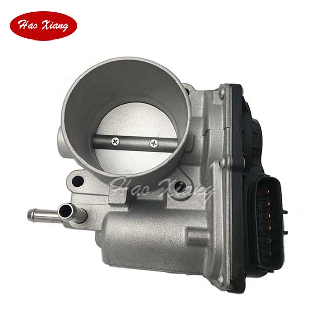

@dracunculus - Може би не съм се изразил правилно, но на мен на такова ми прилича - снимката не е на моя, но номера е същия
