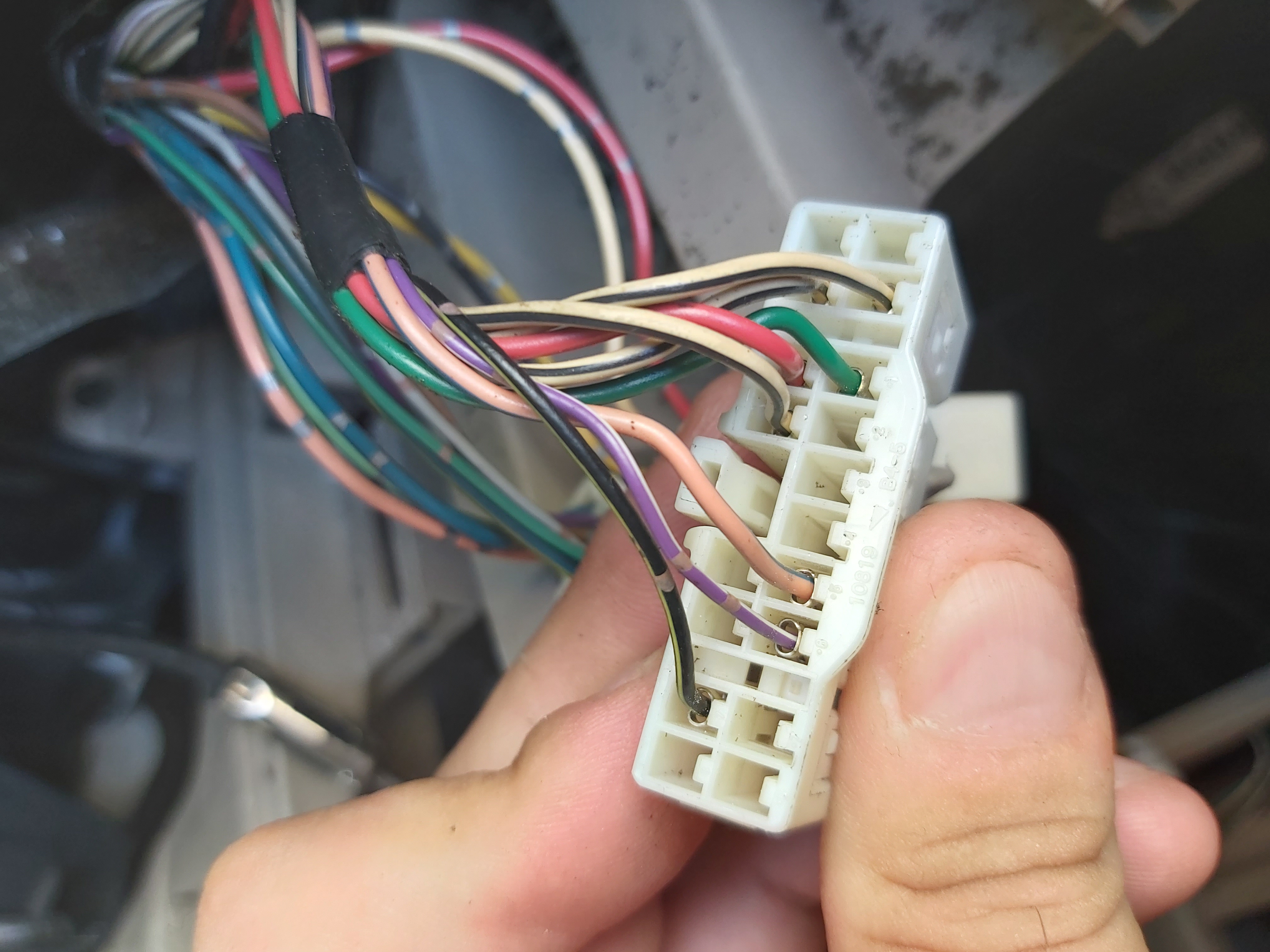

Здравейте ,купих си китайска мултимедия ,свързах захранването и колоните и всичко е наред.Но буксата за бутоните при мен е 18 пинова а на мултимедията е 20пинова и не съответсва с моята.Има линачин да се пресвърже буксата или трябва друг преход.СД ми е модел W 58802.Колата е корола 2002г
- 20200814_113810.jpg (1.99 MiB) Преглеждано 2902 пъти

Ползвай този сайт , https://pinoutguide.com/images/upload/p ... pinout.jpg
Не съм сигурен дали е твоята букса и виж кой пин кой е, или навсякъде където намериш добра информация.
https://www.drive2.ru/l/479465136109650630/
https://www.drive2.ru/search/?text=W58802
При мен е20 пин букса https://pinoutguide.com/Car-Stereo-Toyo ... nout.shtml
като се ползват 3+6,7,8. пин
Как аз процедирам, от букса с подходящ размер ( използвах от стара компютърна кутия кабел с пинове от USB единични) което имаш, внимателно ги чупя за да извадя металната част. Тя си има нещо като контра, нагласям я и вкарвам внимателно до край в новата букса като целя да се заключи на точното място. след това свързвам кабелите.
