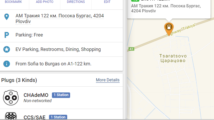

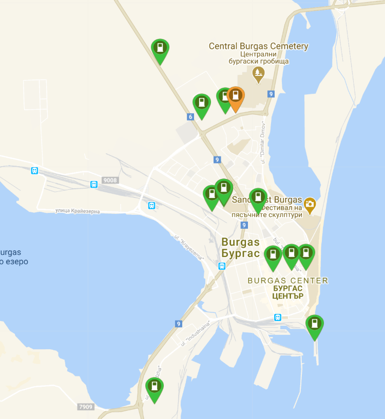

Мнение от Filbor » 07 Авг 2020 14:49
ufer написа: 07 Авг 2020 14:07 Ако някой знае повече по въпроса, моля да я сподели.
Filbor написа: 31 Дек 2019 00:33 https://www.plugshare.com/
Карта със зарядните. Цъкаш на зарядното и ти показва информацията: тип, колко струва, кога работи, безплатно ли е паркирането и т. н.
Ето една безплатна, поне за сега:
На втората снимка са от Бургас :)
(зелените са AC, a другите DC)
Free Charge.PNG (97.98 KiB) Преглеждано 12805 пъти
