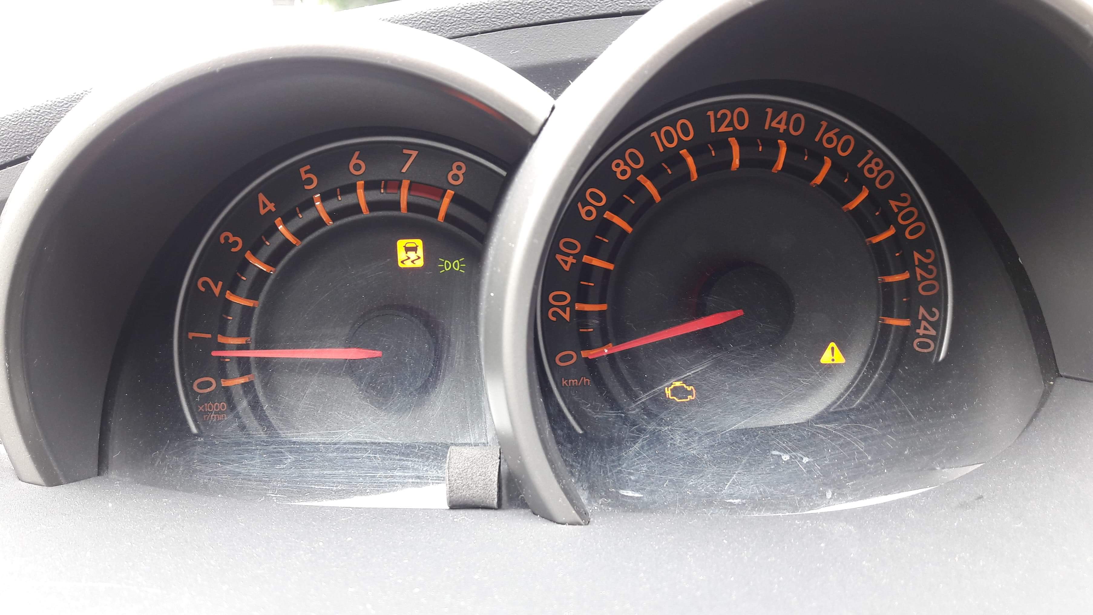

Здравейте, нов съм във форума и с автомобили Тойота, преди повече от година си купихме Версо 1.8 147 к.с. валваматик. Колата беше и е много запазена при покупката е проверяваме в Тойота и всичко беше ОК, без върнати километри, обслужвана в официален сервиз и т.н.
Точно преди епидемията с ко вид 19 , март месец сложихме газова уредба, всичко беше ОК, не се караше точно тогава много. Газаджията каза след две бутилки да закарам колата за преглед, това стана м. Май, намали малко газта, била богата сместа. От тогава светнаха тези три лампи на таблото. Пак ходих при него, с лаптопа ги загаси , какво е правил друго незнам, пак светнаха и колата на няколко пъти гаснеше на празен ход. После пак при него вдигна оборотите и каза, че проблема е друг с лампичките и да я карам на друг майстор.
Моля за съвет, помощ и мнения, аз все си мисля, че всичко идва от газта. Други проблеми по колата не е имало, с изключение на шофьорското стъкло което не се сваля и вдига, но така е купихме и още тогава от Тойота казаха, че проблема е в бутона на вратата ( нов модул е 800+ лв. и не сме го сменяли)

Когато светнат тези лампички на таблото,първо се прави диагностика.Гледай да е с Техстрийм.

Такива работи с тези газови.

От два дни няма светеща лампа по таблото ???

Все пак я закачи и виж за записани "стари" грешки. Рано или късно ще светнат пак. Поне ще имаш база за сравнение.
