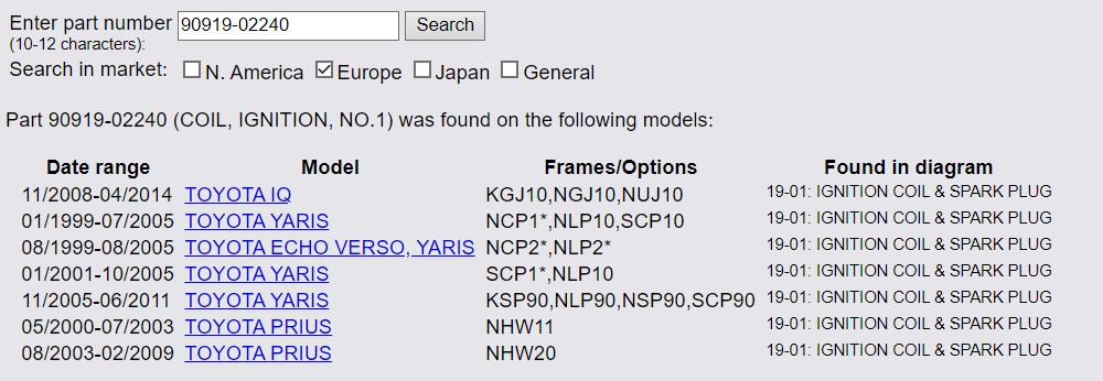

Здравейте, моля за помощ колата е Тойота Ярис 1.5 2002 г. 106 к.с. Бензин. Номер на рама: JTDJT123700016706. Двигател код: 1NZ1834559. Проблемът е следният при закачане с диагностика излиза грешка P1305. Може ли някой да ми каже тази грешка изгоряла бобина на 2-ри цилиндър ли е ? Възможно ли е да се вземе от друг мотор на Тойота бобина или трябва да се търси точно от същият ?

adrian_bg написа: ↑27 Май 2020 22:42 Възможно ли е да се вземе от друг мотор на Тойота бобина
От тези дни става:
Opera Моментна снимка_2020-05-27_225234_www.toyodiy.com.png (82.86 KiB) Преглеждано 2413 пъти
