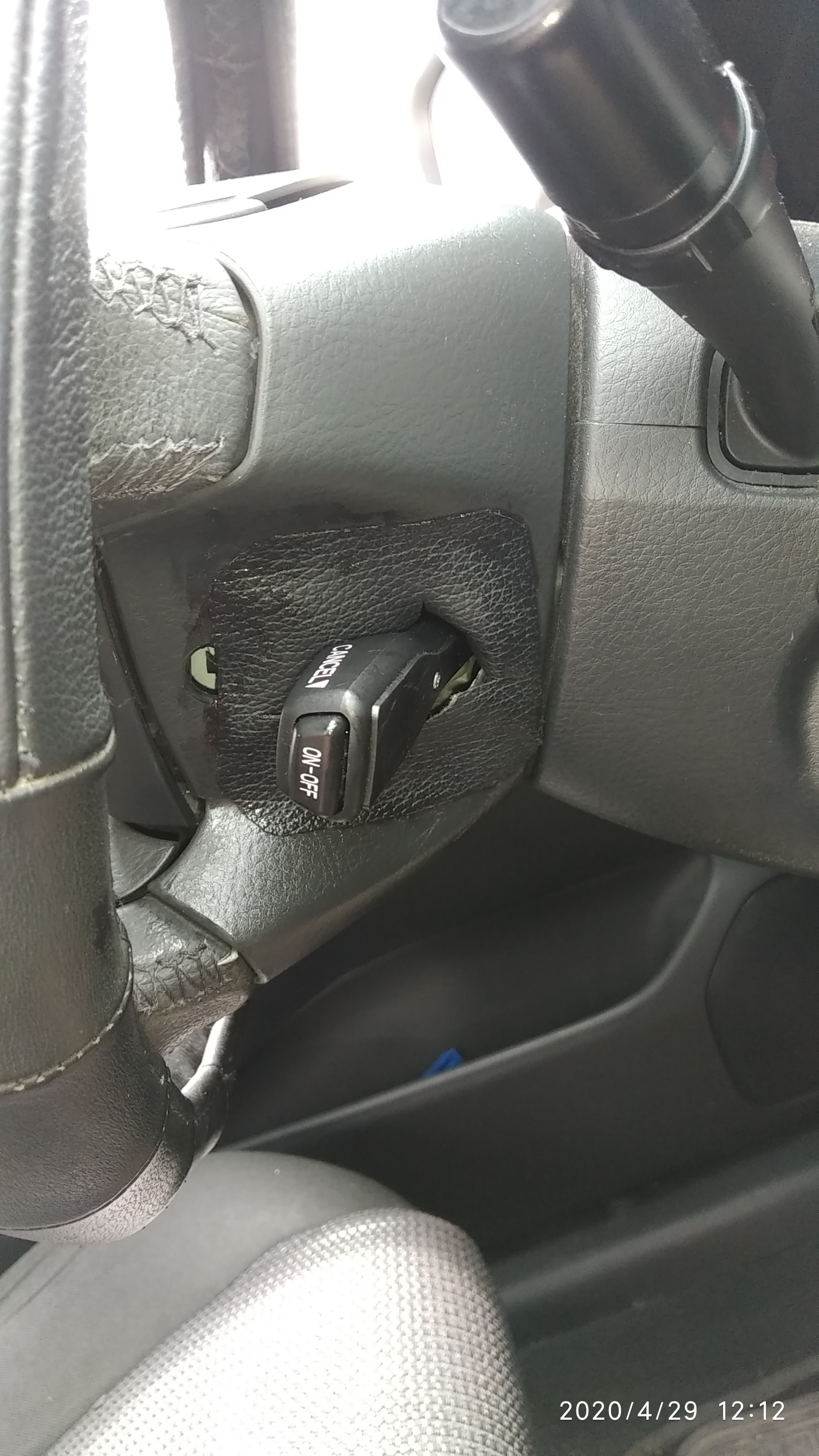

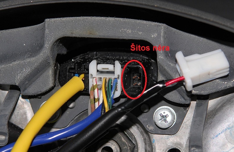

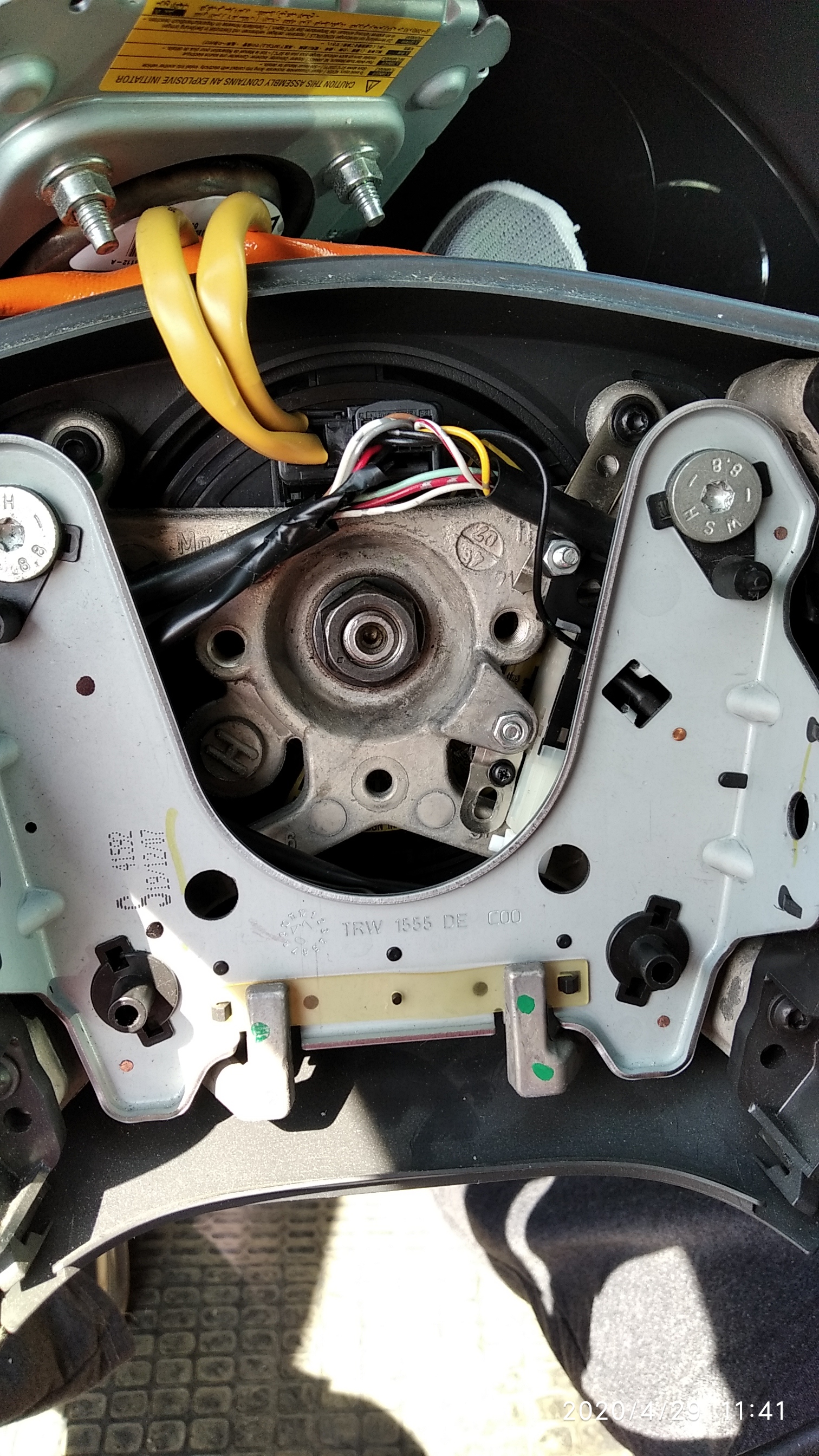

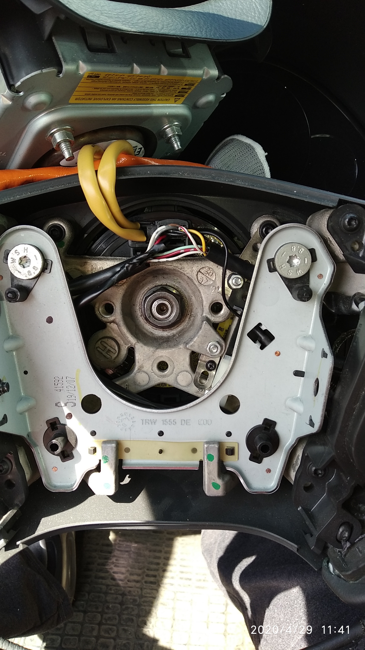

Здравейте!След доста четене и ровене из нета от вчера и аз имам КК на Авенсис D4D 126к.с. 2008г.Лостчето намерих в ОЛХ за 35лв.Китайско не оригинално.Монтажа във Волана беше малко игра с доста напасване защото дупките на лостчето не пасваха.Закачих го с помоща на малки планки от детски конструктор.Стана доста здраво.Дупката във волана направих с Приставка за кръгли отвори за борма'ина.Проби се лесно.След поставяне на лостчето декорирах дупката с парче кожа защото беше голяма от там вкарах лостчето.Ще пробвам да кача снимки за да се види.Закачането на лоста към черната букса под ербега направих така:От оригиналното кабелче на лостчето извадих пиновете от буксата (тези пинове които трябва да се включат към колата ) имушнах в черната букса на колата на места 5 и 4 червения кабел на 5.това е.Светне ли зеления надпис cruse работи.Успех.
