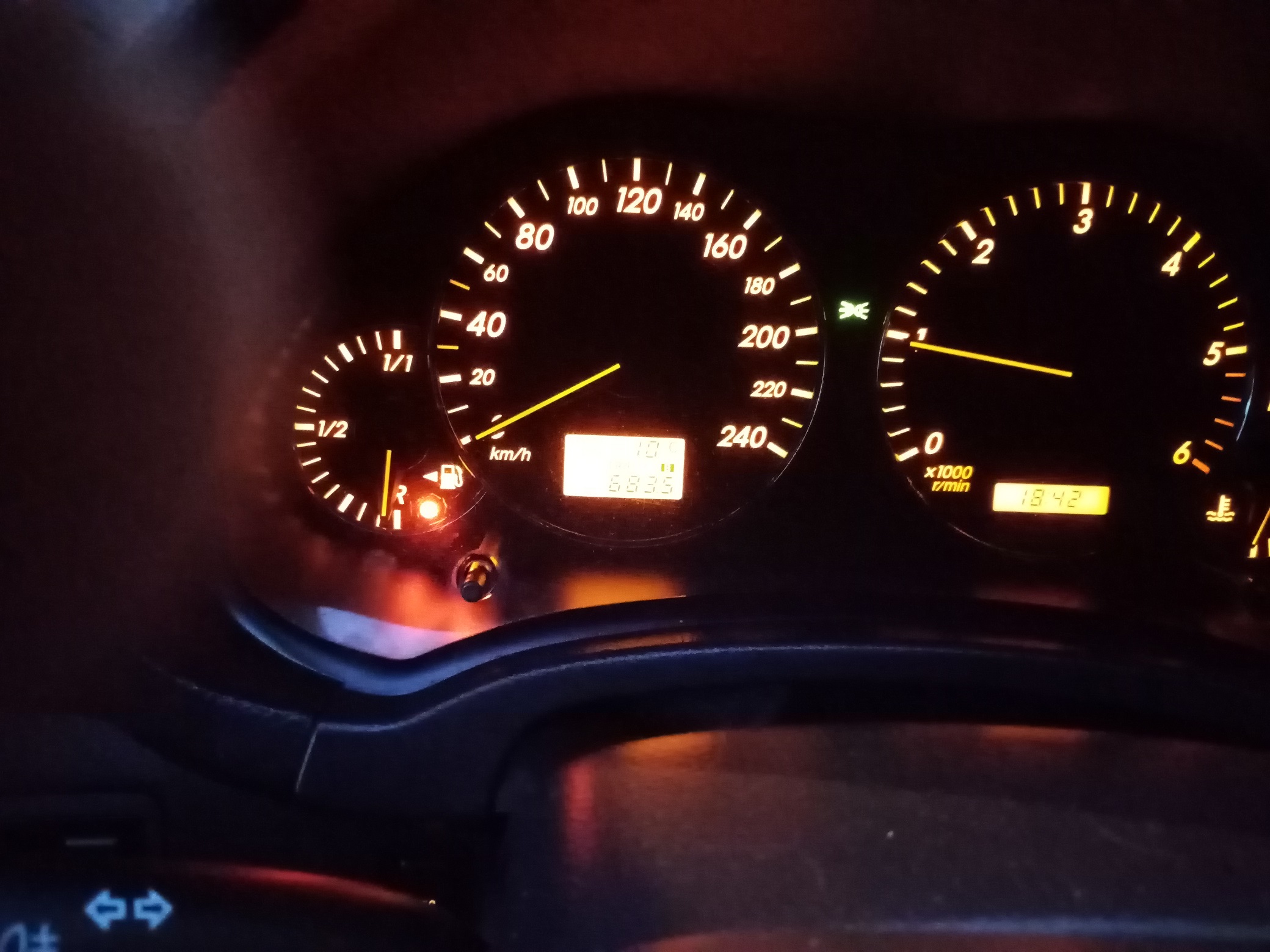

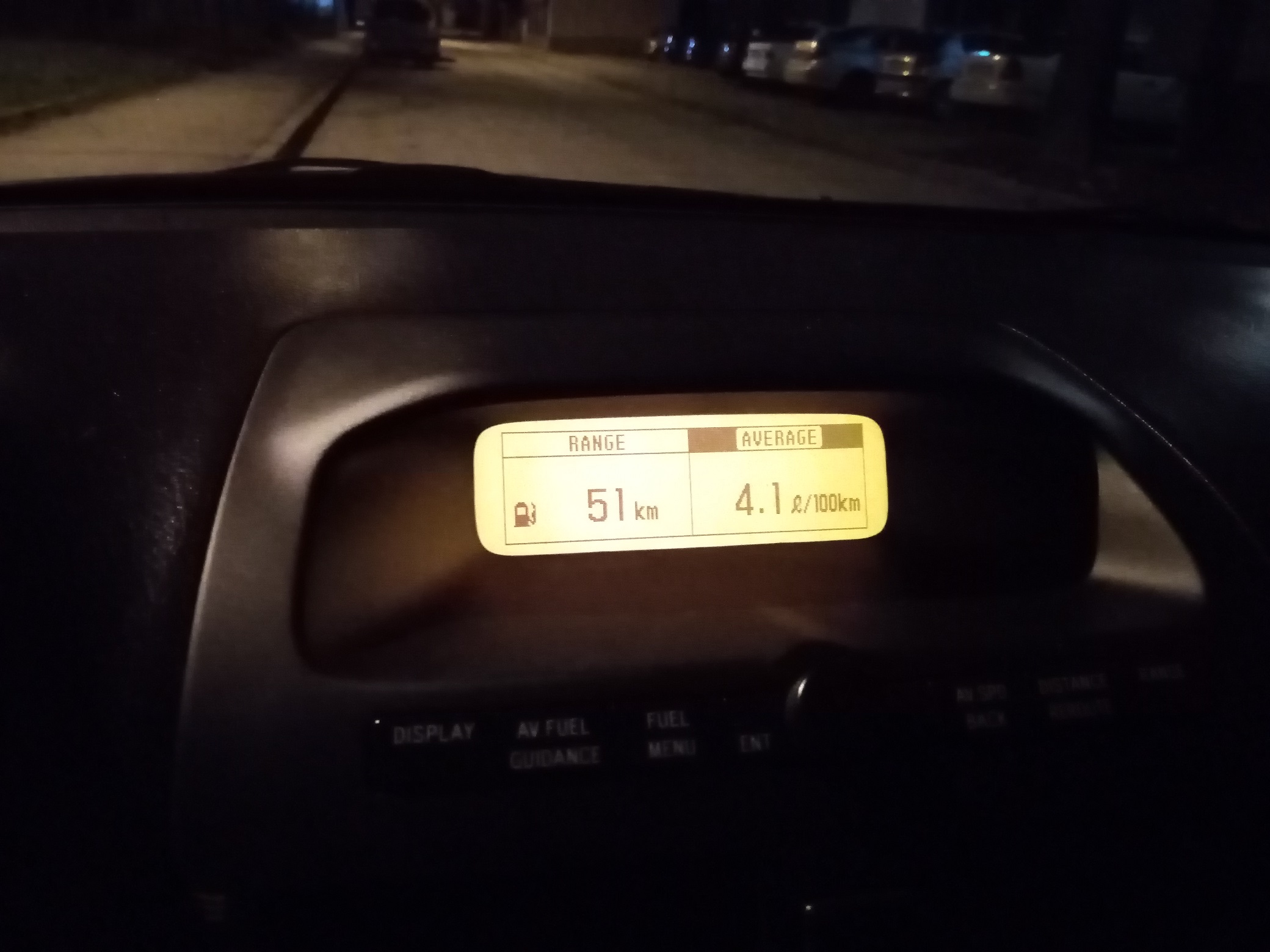

колата е Авенсис D2D 2.2 2005 148к.с. и още свиквам с нея
Имам чудене относно показанията на борд компютъра. Снимал съм го, както и таблото с показателя за горивото. Лампата е светнала точно преди малко. Според мен има 2 варианта:
1. в резервоара ми има само 4.1х51/100=2,09л
2. в резервоара ми има 4.1х51/100=2,09л +резерва(който не знам колко е)
Старата кола ми бе Рено и нейния компютър при достигане на резерва(точно 6 л) светваше лампата, а борда спираше да дава остатъчните километри. Тогава знам, че ми остават точно 6-те литра.
Въпросите са ми следните:
1. Реално смятам, че вариант 2 е реалния. Дали е така?
2. Не бих посмял да пробвам, но ми е интересно след въпросните 51км/или 2.09л какво би станало. И как колата ще го отбележи? Някой стигал ли е до това положение?
3. Колко е резерва?
Лампата на другия ден бе изгаснала, а борда продължаваше да си показва 4.1л/100кми и 51км. При Реното такова нямаше... Реното имаше на борда и една много полезна функция - изразходени до момента литри. Даваше ги много точно. Такава в Авенсиса не намерих. Дали има нещо подобно?

Колега, бензиномерът, резервоара и т.н. не са тарирани в автомобилите...
Няма как да получиш точна и еднозначна информация, при условие, че нито резервоара ти е 51л, нито бензиномера 'светва лампата' при едно и също положение...
А гледам правиш сметки за десетки милилитри - та това е по-малко от 'зареждането' на тръбичките на горивопровода.
Лампата (както сме писали) означава само и единствено 'напомняне да заредиш при първа възможност'... Което особено за дизел е повече от препоръчително - да не оставяш резервоара 'на резерва'..
Остатъчният километраж също е нещо мнооого относително, защото разходът ти никога не е един и същ...
На Маздата ми остатъчният километраж не се гасеше както на Нисана или Джипа... Стига си до нула, и си остава на нула докато изгасне автомобила (не ми се е случвало, но веднъж го оставих да стигне до нула и врътнах около 10км след това, защото бях видял, че все пак бензиномера има малки отклонения при наклон на автомобила - т.е. поплавъкът не е бил ударил дъното.
Но разбира се спазвам правилото 'светне ли лампата' - веднага на бензиностанция за допълване догоре...
Защото ако например със същото количество гориво в резервоара можеш да останеш на пътя, ако смукателят е засмукал въздух (например - наклонена улица и т.н.)..

Здравей колега,
Благодаря за бързия отговор, но не е търсеното от мен. Това, си написал е така. Но все пак, е нова за мен кола и трябва да знам възможностите и. Сметката я правя с десетите за да се вижда откъде идват изчисленията... Бордкомпютъра си има предназначение и затова е монтиран. Ако заема централното място на таблото и е само за някаква що годе ориентация, то за какво е?

Виж си обема на резервоара според каталожните данни. Като покаже Range 0км или Range ---км или там квото показва напълни до горе. После от обема на резервоара извади зареденото количество и така получаваш обема в литри, който остава в резерва (включително обема на утайките и боклуците разбира се).
Индикатор за малко гориво / Пробег след светване на лампата за резерва - ОБЩА тема за ВСИЧКИ модели
Благодаря, ще трябва да го направя това със сметките. 60л е резервоара. Все пак търся вариант да разбера колко е резерва по паспорт. Това има значение примерно за добавки и др. подобни.
