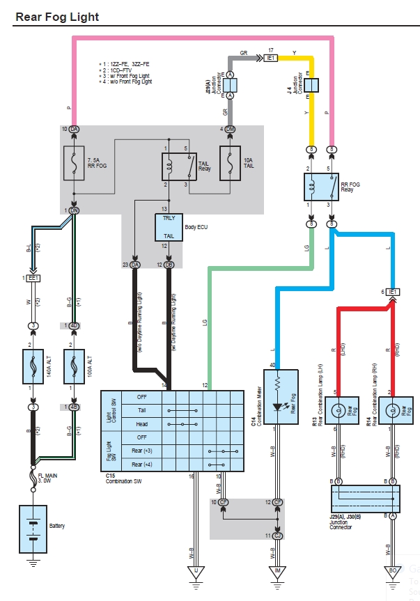

Здравейте колеги,
Тази седмица установих, че задната светлина за мъгла не свети...всички останали светлини работят...
Първо проверих крушката - здрава е, след това бушона и той е здрав...
Някой има ли идея защо не свети и от къде може да е проблема? Няма нагоряли букси...
Благодаря

Светила ли е някога? Индикатора в таблото реагира ли?

Да, работеше си...индикатора на таблото също свети...

CHECHEV написа: ↑29 Ное 2019 12:34 Първо проверих крушката - здрава е, след това бушона и той е здрав...
Има и реле. Намира се зад климатроника.

CHECHEV написа: ↑02 Дек 2019 11:04 индикатора на таблото също свети...
Щом свети лампата на таблото, значи работи релето. Гледай внимателно схемата.

Здравейте колеги. Сега намерих време да се занимая с проблема, то при тази изолация...
Ами на кратко - проверих всичко възможно, разглобих таблото и стигнах до въпросните релета. Преди време купих едно реле от същия вид, направих проби като заменях въпросните релета с новото, на за съжаление резултата е същия - лампата не свети...
Проверих още веднъж бушона, който се намира отстрани на кората на таблото от шофьорската страна, но и той е здрав. Проверих крушката, смених я с нова, но пак същото. Не видях нагари по клеми и букси, няма прекъснати кабели при буксите...
Вече не се сещам от къде може да е проблема....
Ако някой има друга идея, нека сподели.

A изпълняваш ли правилно процедурата - т.е. да си на къси светлини (за габарити не съм сигурен) докато се опитваш да пуснеш задната светлина за мъгла?
И съответно - тя се самоизключва при изгасване на двигателя, като за последваща активация отново трябва да се завърти ключа и (в това положение е без задържане)...

Мултиметъра/Мултицета/УредЪТ какво казва за волтажа във фасунгата при пусната светлина за мъгла?
Мисля че плюса беше отвън/по цокъла на крушката, а минуса е вътре на "пъпката" на крушката. Ако са две вътрешните пластинки ще трябва да налучкаш коя е за "мъглата".
При мен не светеше бялата светлина за задната скорост. Оказа се че трябва да си изчистя патината по пластините, и да натегна вътрешната пластинка да притисне хубаво към крушката.
И да си отстраня теча на вода във стоповете....
Като цяло се надявам да е "някаква дребна глупост", обаче ще ти скъса нервите преди това.

Записвам се да следя темата, защото скоро установих, че тази лампа, както и лампата в багажното отделение, не светят. За Авенсис комби говоря.
Сменях лампата в багажника, но явно по веригата е проблема.
За лампата за мъгла, пробвах с нова, не. Мерих напрежението, показваше някаква малка стойност, мисля беше <1V, но не е 0.

Някой от вас двамата да има теглич?
Тема:
https://www.toyotaownersclub.com/forums ... t-missing/
Кабелите за осветлението в багажника стигат до лявата колонка между предната и задната врата. Схема с окабеляването на Авенсис Т25:
