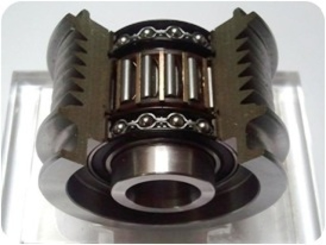

Механизъм за свободен ход на генератор
Горе долу изглежда така
И ако наистина просвирва при гаснене, може би е за смяна.
Не струва много - по спомен, на Авенсис Т25 бе нещо от рода на 70 лв.
По-големия проблем е да се намери правилния инструмент за сваляне.
Иначе, в посока обратна на въртенето на генератора трябва да се върти свободно и да не върти оста на генератора.
Ако го върти, значи е блокирала.
