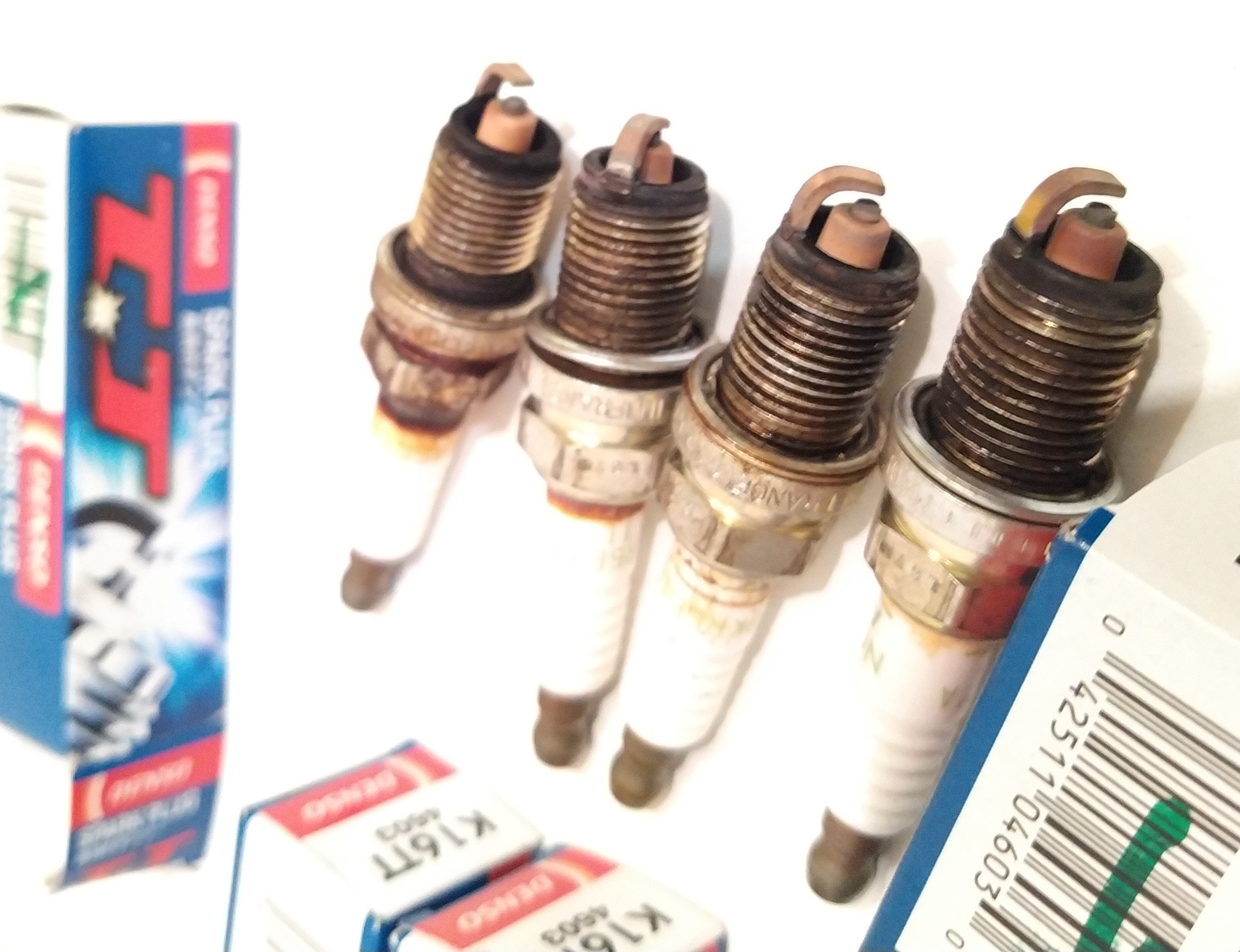

Колеги, смених свещите. Това са на приблизително две години каране на газ. Знам, че по вида им се разбира за евентуални проблеми. Наред ли са? Кара се предимно на къси разстояния.
сътояние на свещите?
Мнение от Kiki » 01 Фев 2020 22:16
За свещите е важно колко са изминатите километри, а не годините.
Съдейки по вида на електродите, тези свещи са работили добре.

Прекъсва ли колата? Като изключим зацапания изолатор на 1 и 2 свещ и ако растоянията им са еднакви и в норми ( което неможе да се определи от снимка) за мен е добре.

Разстоянията ми изглеждат огромни. Колко са наистина?

Приятел на детето ги беше сменял преди време, вероятно са на 12 хил. Разстоянието не е пипано на предишнте, на новите видимо е толкова/нямам луфтомер/. След смяна на ламбда сонда изскачаше грешка за бедна смес, последва ресет на еку и още няколко пъти изскочи същата грешка. В последните 150 км не се е появявала. Двигателят пали на 1500 оборота, при достигане на работна температура отива на на около 520 и колебае обороти. Не се усещат прекъсвания и загуба на мощност по време на движение.Дросел и дебитомер са чистени. Бобини работят нормално. Последниите двама диагностици предположиха механичен проблем към клапани и/или зацепване. На около 12о км интервал се появява и грешка ниска ефективност на катализатор.

Идеален керамичен цвят! Много нови свещи не работят така. Аз бих коригирал само луфта, ако е необходимо...

Да цветът е идеален, при каране на дълги разстояние. Но в първото мнение прочетох, че се кара предимно на къси. Та, нещо не ми се връзва...

единият диагностик каза, че сместа е богата и трябва де се смени ламбдата, което и направи, по-следващият - че еку-то е забило на бедна смес. а газаджията...там вече е друга история.
обичайният маршрут на колата в последните 6 месеца е 5.5 км. има едни 300 км извън софия, и няколко по 40 км градско.
