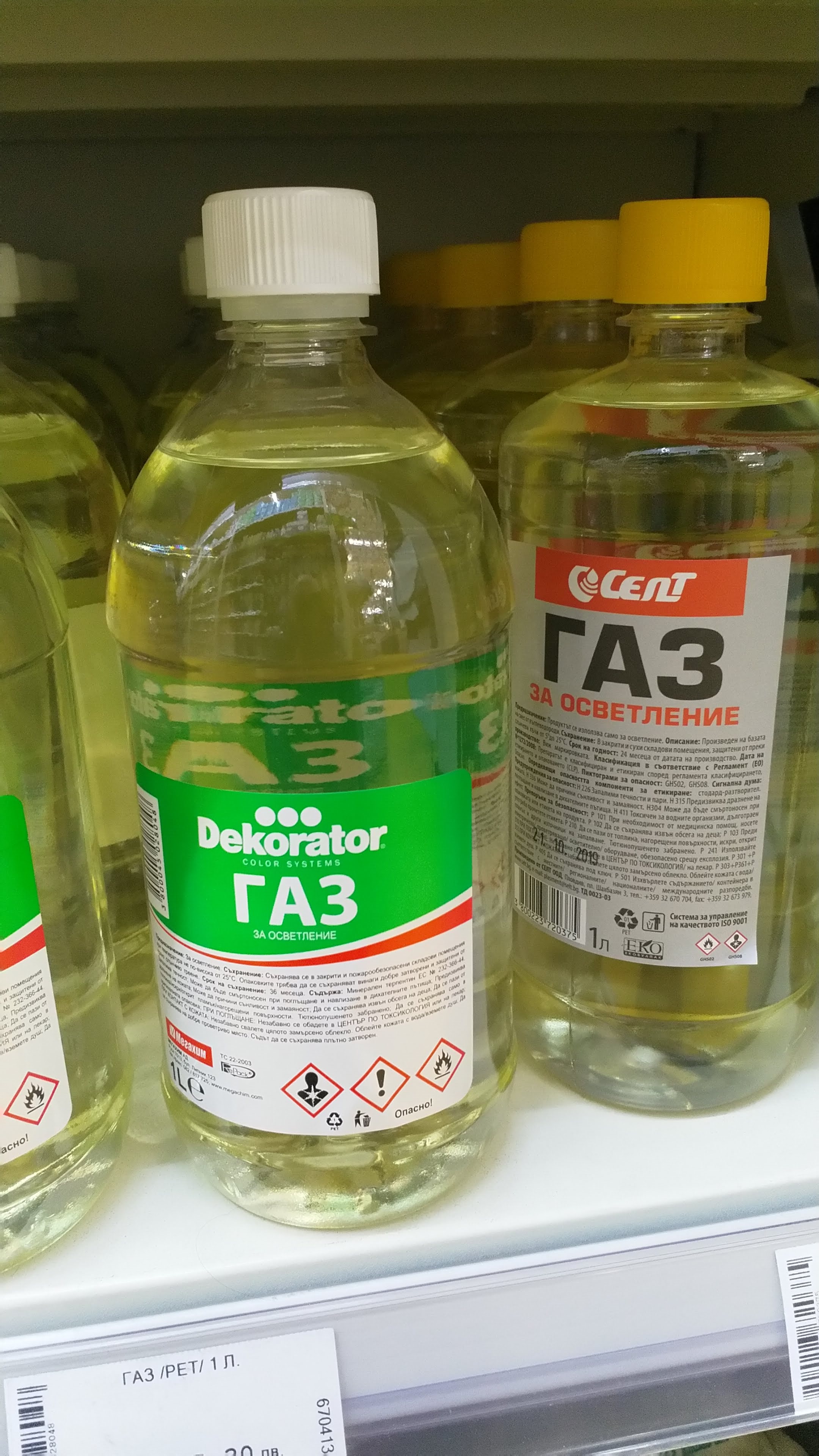

Колеги намерих най-после терпентиновата газ (Dekorator) в магазин Рила в Пловдив, ето:
Недостатъкът е, че няма дозатор, трабва със спринцовка да действам. Но иначе го отворих и мирише точно на боя за обувки терпентинова.
Последната свещ е много здраво запекла, едва тръгва, не мисля, че и спирачната течност е проникнала надолу. Разчитам на връщане по аутобана да тръгне и тогава ще действам с газта, като се отвие малко.
Гледах един клип как ги отвиват с пистолет с въздух ударно, от вибрациите отпускат и тръгват. Но пак има риск де. Аз ще си карам по класическия метод, главата в стената. tooth.gif Ще чакам още да видим. Ако ще ходя в сервиза да ми я скъсат, мога и сам, не виждам смисъл.
