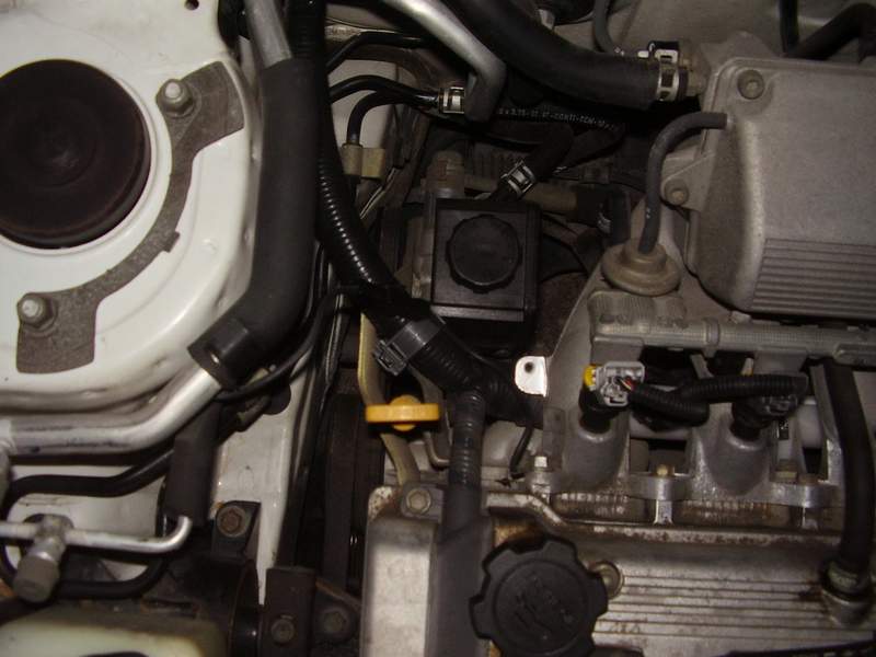

Ето ти гo lean burn-а:
показал си само ламбда сондата
Camell
Мнения: 8
Регистриран на: 12 Юли 2007 18:02
Мнение от Camell » 16 Юли 2007 17:12

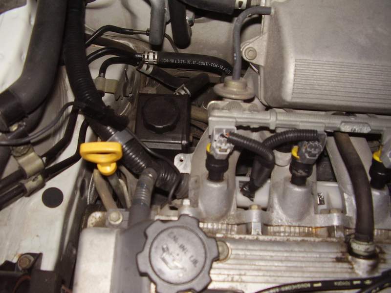

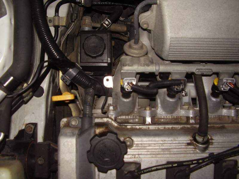

the_rider написа:ако имаш е такова Изображение значи е лийн бърн
имаш предвид сивия куплунг долу-среда-дясно на снимката ?

Не кръглата джаджа дето е като шапка /непомня как се казваше/ точно до дръжката на щеката за маслото. Куплунга е на инжектора на 4-ти цил-р.
ами май няма лийн бърн :
