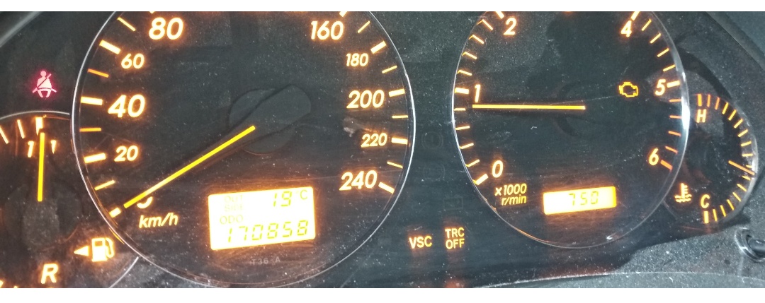

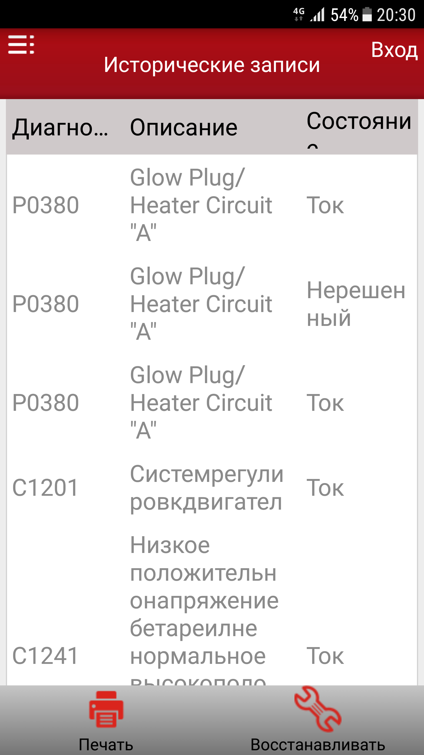

Здравейте. Моля за мнение или съвет. Колата е Авенсис Т25 2004г. 116к.с. 2.0 D4D. Преди 4 дни пак ми светнаха 3те индикатора. TRC OFF, VSC и чека на двигателя. Няма никаква разлика в поведението на колата. Закачиха я на диагностика и излезе грешка P0380. Така и не разбраха от какво е грешката и я изчистиха. Тази сутрин както шофирам пак светнаха. Днес се поразрових и видях, че е възможно подгревни свещи (Р0380) но защо светва тракшън и VSC?
Най-рания час за диагностина в Тойота Варна е след 8 дена.

Имате спад на напражението/волтаж/ в една от свещите.
Сменете ги и 4-те в комплект.

Здравейте, аз също имам същата грешка p0380, та въпроса ми е дали има как да се разбере дали проблема е от някоя свещ или някакъв друг свързан с веригата на погдревните свещи?

Свалете шината и премерете съпротивлението на всяка свещ (около 0,72 ома) и ще стане ясно дали е от там проблема.
