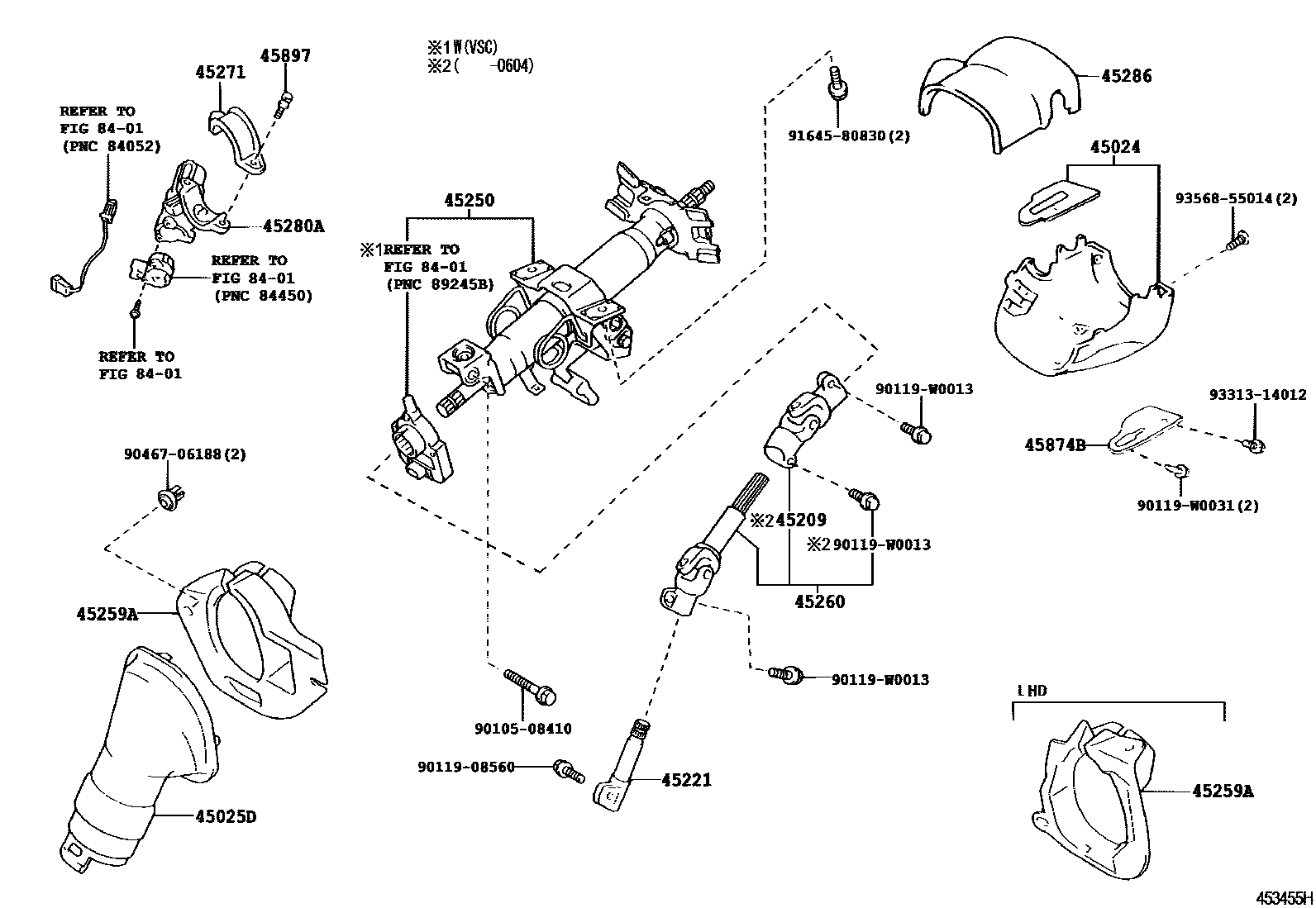

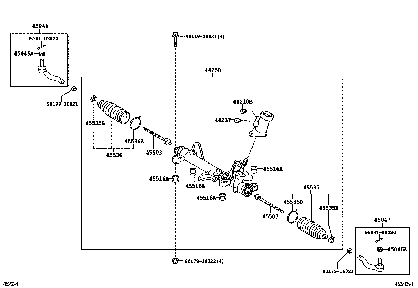

G.Panayotov
Мнения: 153
Регистриран на: 28 Сеп 2015 17:05
Тропане във волана
Мнение от G.Panayotov » 05 Яну 2017 13:27
Провери и за разхлабени болтове на рейката към магарето.
Иначе ето и малко картинки:
(това е ако си с хидравлична рейка)
