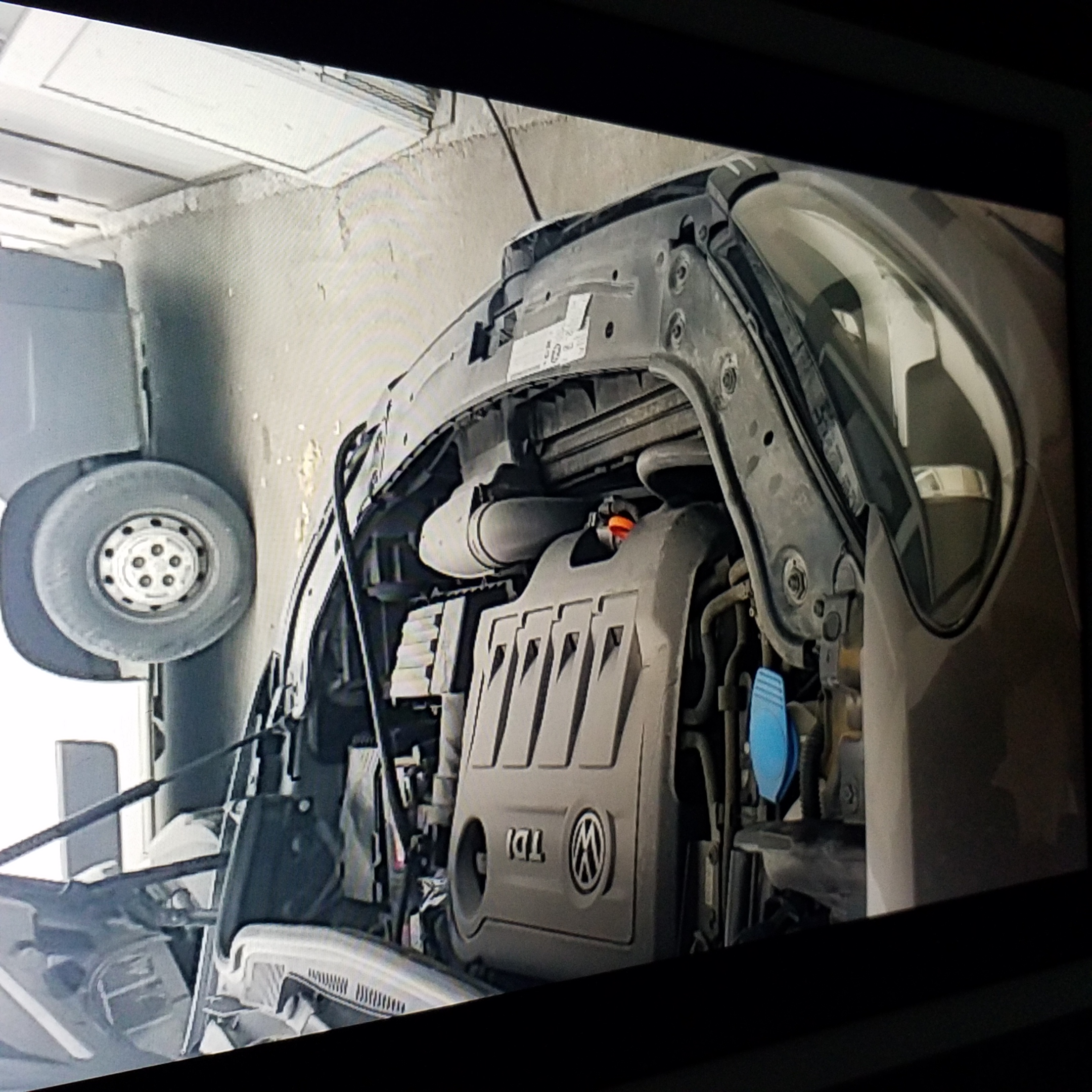

Аз преди 3 години закарах Туранчето на такова "изчистване",защото ми излезе запушен ДПФ,и ме посъветваха че на 72000км му е рано да се е задръстил,та казаха- отиди на водородно почистване. Ок,до затвора във Варна,Бош сервиз.
До тук,всичко добре. Отидох,наредих се. Дойде гурото,пита имам ли оплакване от автомобила- обясних проблема.
Каза-ок,ще я оправим..и изчезна като спирт от 25 градусова парцуца!!
Появи се един серсемин,навлякъл синя робошка с реклама на Бош,отвори капака и започна умно да оглежда машинното отделение. Питах вежливо дали мога да помогна с нещо- "не,ние сме реномиран сервиз.."изсумтя "специалиста"..
След "щателния" визуален оглед,той влезе в една автомобилна клетка,и придърпа един черен маркуч,тип маркуч за компресор. Моята кола си стоеше паркирана пред клетката,и чакаше за евентуално преместване вътре. Огледах се за уреди/мобилни станции...абе нещо което да прилича на техника,която би оправдала цена за "почистване" от 60 лева,но такава не видях! Отвори въздушния тръбопровод,вкара този шланг вътре,и наниза желатската възд.тръбопровод обратно. Направих му забележка че такава интервенция ще повреди пластмасовия тръбопровод, и оня вмето да си вземе поука,продължи да насилва. "Уплътнението" на тръбопровода беше с хартиено тиксо!! Приложената снимка показва горе долу! Запитах на какъв принцип работи това почистване,какво представлява машината..в отговор.. получих една физиономия като на сиво дългоухо магаре,стоящо пред празна ясла..
Зачудих се,и поисках обяснение,и в последствие,специалиста придърпа една кутия на 4 колела,с манометър отгоре. В нея влизаше същия по вид маркуч..?
Спрях да питам,прикръстих се 3 пъти и втренчих поглед в по-нататъшната процедура.
Пича си седна на шофьорското място,запали и закова оборотите на 2500. Отвори си телефона и започна да сърфира в мрежата фриволно..
По едно време явно му се схвана крака да държи постоянно натиснат педала на газта, и изскимтя нещо..но аз се направих че не го чух.. И така след 1 час форсаж, зад ауспуха си беше чисто,аз олекнах с нафта,скокнах от джобовете с 60 кинта и си заминах. Не знам дали ДПФ се е обадил в последствие,понеже продадох колата след една седмица.
