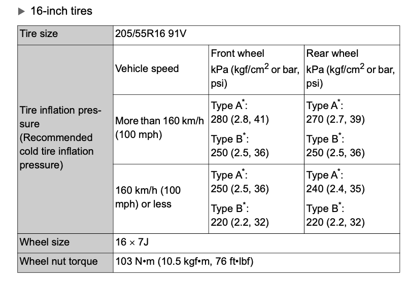

Размери на ДЖАНТИ за Toyota - Справочник.
Здравейте колеги. Първо да кажа, че съм много бос в измерването и нищо не разбирам от джанти. Преди няколко седмици взех новата Корола. Трябва да купувам зимни гуми и ми се иска и джанти. В момента колата е със 17. Искам да сложа 16 цола джанти. Това дали е възможно? В книжката пише: Wheel size 17 х 7 1/2J , Та според мен трябва да станат 16 със: Wheel size 16 х 7J. Но какво трябва да бъде междуболтовото разстояние? И сега ако съм разбрал правилно от четенето на темата трябва да премеря два срещуположни болта и със да меря на око централния отвор? Някой ако все пак има идея какви джанти биха станали ще съм благодарен да пише. Благодаря!
Разрови се в техничесата документация, както и в интернет, а най-добре свали едната гума/джанта и с шублера (е, може и линийка) измери центр. отвор и междуболтовото разстояние...

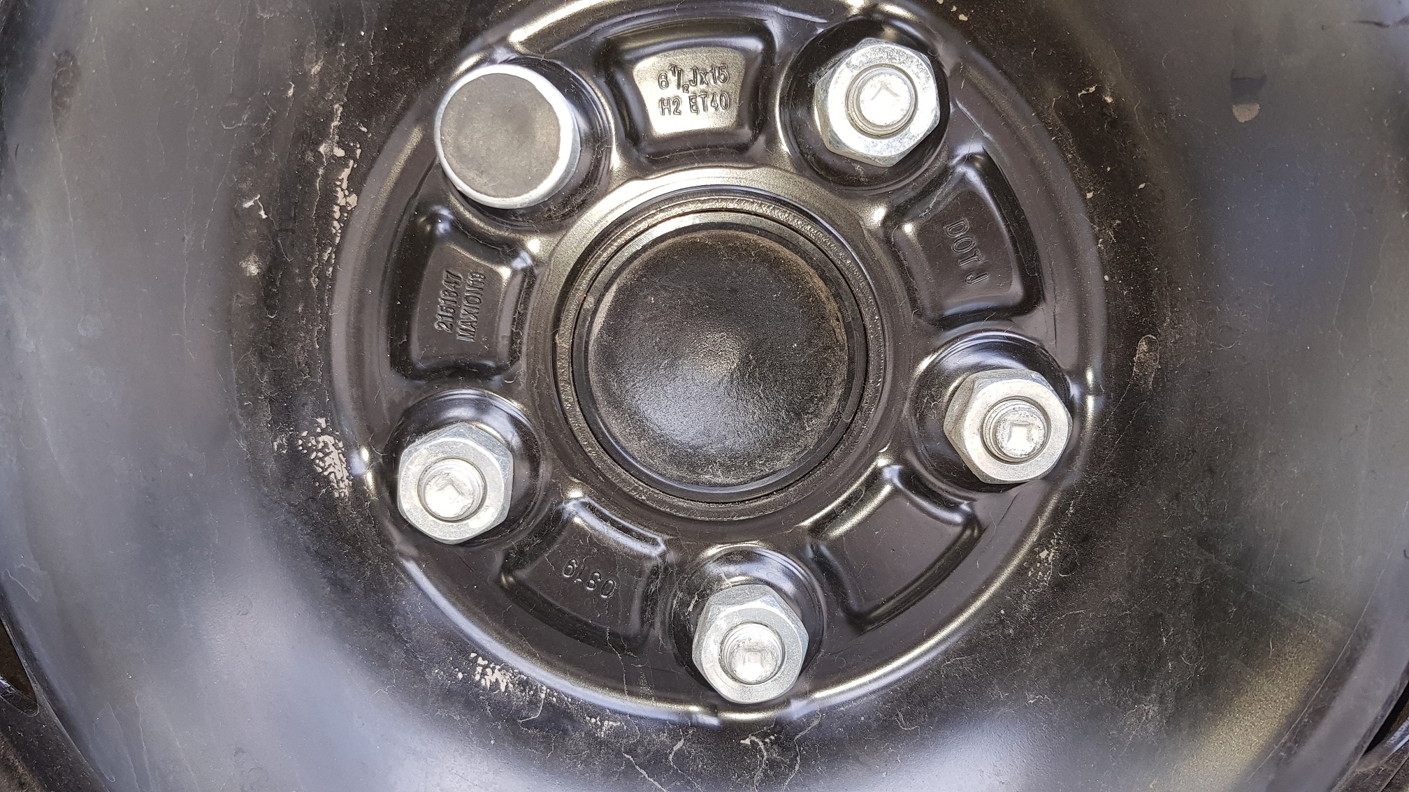

Нова Toyta corola sedan comfort.2019г.
Оригиналните джанти са 15 цола,стоманени.
Реших да купя оригинални стоманени за зимни гуми,но в Tоyta са по около 200лв.бройката.Хайде няма нужда.
На снимката се виждат някои размери,но май не всички.Например централния отвoр и междуболтовото разстояние освен да е 6 1/2.
Ако е инча.Моля запознати да ми помогнат с всички размери.
- 20190815_095744 (1).jpg (996.61 KiB) Преглеждано 14021 пъти
Оги
- Мнения: 1173
- Местоположение: Пазарджик
- Благодарил/а: 43 пъти
- Получена благодарност: 27 пъти
Ширина в инчове е това; диаметър 15 инча, офсет 40 мм. Кръгова стъпка не се вижда, но ако измериш ЦО и той е ф.60 мм- става въпрос за 114,3. Ако е 54 мм- кръговата стъпка е 100.
Колега, за размера 16" джанти си прав. Според спецификацията размера е 16 x 7J.todorslavkov написа: ↑25 Сеп 2019 16:43 Здравейте колеги. Първо да кажа, че съм много бос в измерването и нищо не разбирам от джанти. Преди няколко седмици взех новата Корола. Трябва да купувам зимни гуми и ми се иска и джанти. В момента колата е със 17. Искам да сложа 16 цола джанти. Това дали е възможно? В книжката пише: Wheel size 17 х 7 1/2J , Та според мен трябва да станат 16 със: Wheel size 16 х 7J. Но какво трябва да бъде междуболтовото разстояние? И сега ако съм разбрал правилно от четенето на темата трябва да премеря два срещуположни болта и със да меря на око централния отвор? Някой ако все пак има идея какви джанти биха станали ще съм благодарен да пише. Благодаря!
Междуболтовото разстояние е 5x114.3. Централния отвор е 60.1 мм. За ваша информация за втори комплект джанти ще трябват и втори комплект винтили с датчици ча налягане.

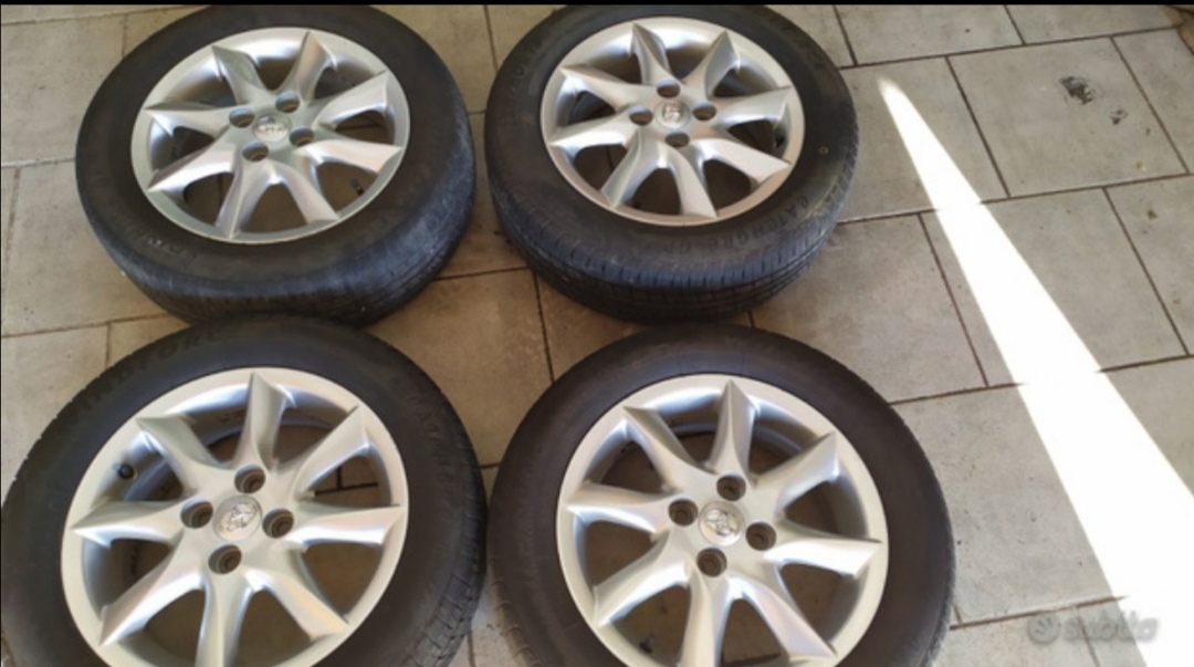

Здравейте колеги.
Обръщам се към вас със зов за помощ.
Снощи някой чобанин ми е откраднал капачките на джантите, и 4-те. В момента джантите ми изглеждат така:
https://imgur.com/F0lJouH
Последната снимка на колата ми, на която се виждат с капачките е тази:
https://imgur.com/bRNMj5h
Днес видях един Аурис същия като моя, но с други джанти, които изглеждат така:
https://imgur.com/ggTr90n
Няколко въпроса към вас:
1. Дали тези капачки според вас, които са на този Аурис с различните джанти са същите като моите (които откраднаха)
2. Колко мм е пространството, в което се поставят?
3. Гледах една обява в OLX, където има следното описание:
Това ми изглежда по-скоро като моите капачки:
https://imgur.com/N86cY97
Другите са тези:
https://imgur.com/FcPA7ns
Какво мислите? Дали 57мм, 60 или 62 външен диаметър и евентуално колко е в основата на щипките? Някой сблъсквал ли се е с подобен проблем?
1. Гадна работа.
2. Измери си диаметъра на отвора на джантата, където ляга капачката и ще си отговориш на въпроса
3. Не бих вземал такива капачки от ОЛХ (освен ако са в оригинална упаковка) - така вероятността да подхраниш хората, които са ти откраднали капачките (или направо да си купиш твоите капачки) е много голяма...
Здравей, имам същите джанти 16ки като втори комплект зимни на C-HRa. Оригиналните им капачки не ми харесват понеже гайките се виждат и за това съм сложил капачките от летните ми джанти 18ки, които капачки изглеждат по същия начин като третата ти снимка и покриват гайките.
В ebay/aliexpress съм виждал капачки като на третата ти снимка в различни цветове за несериозно ниска цена.
