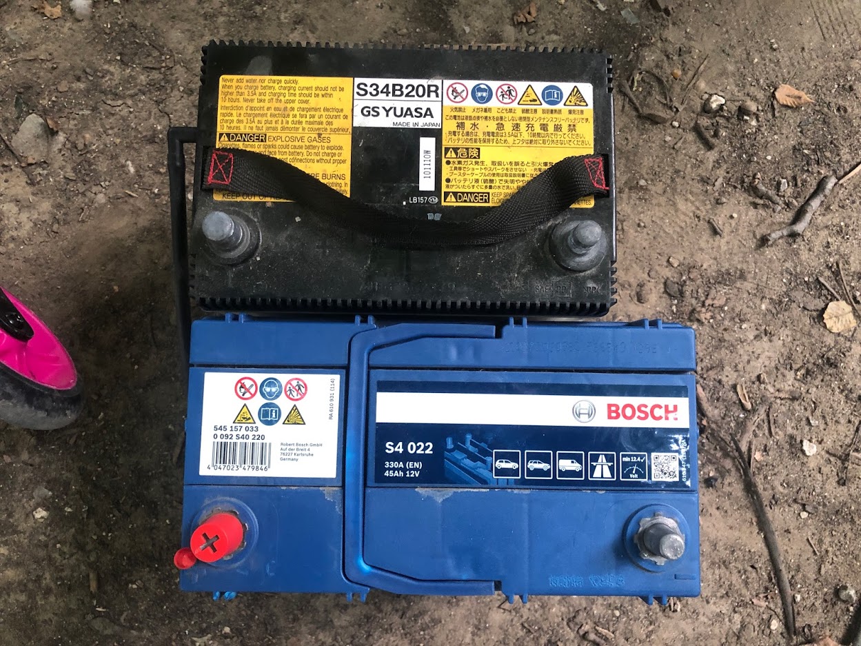

Благодаря. Днес го свалих, не влизах в багажника като йога(аз съм 105кг), благодарение на добри хора от форума, които бяха качили клипче как се отваря задната врата. Зарядното ми е автоматично и направо ми изписа Error. Утре ще започна да се оглеждам за нов. Старият е 35Ah.

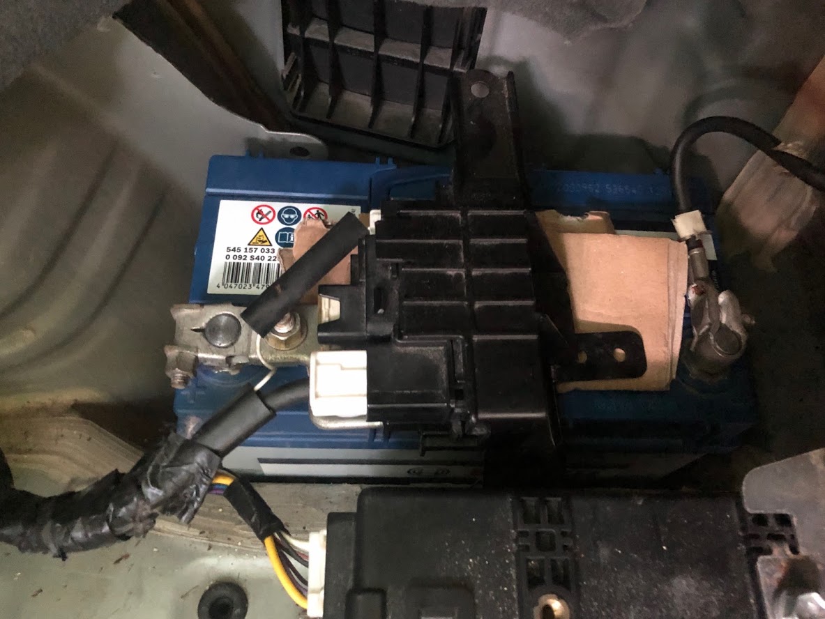

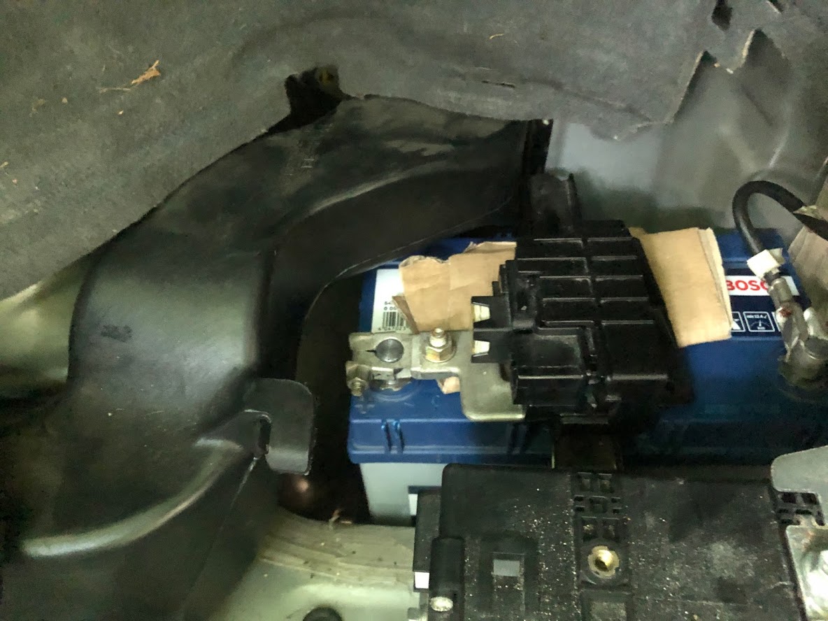

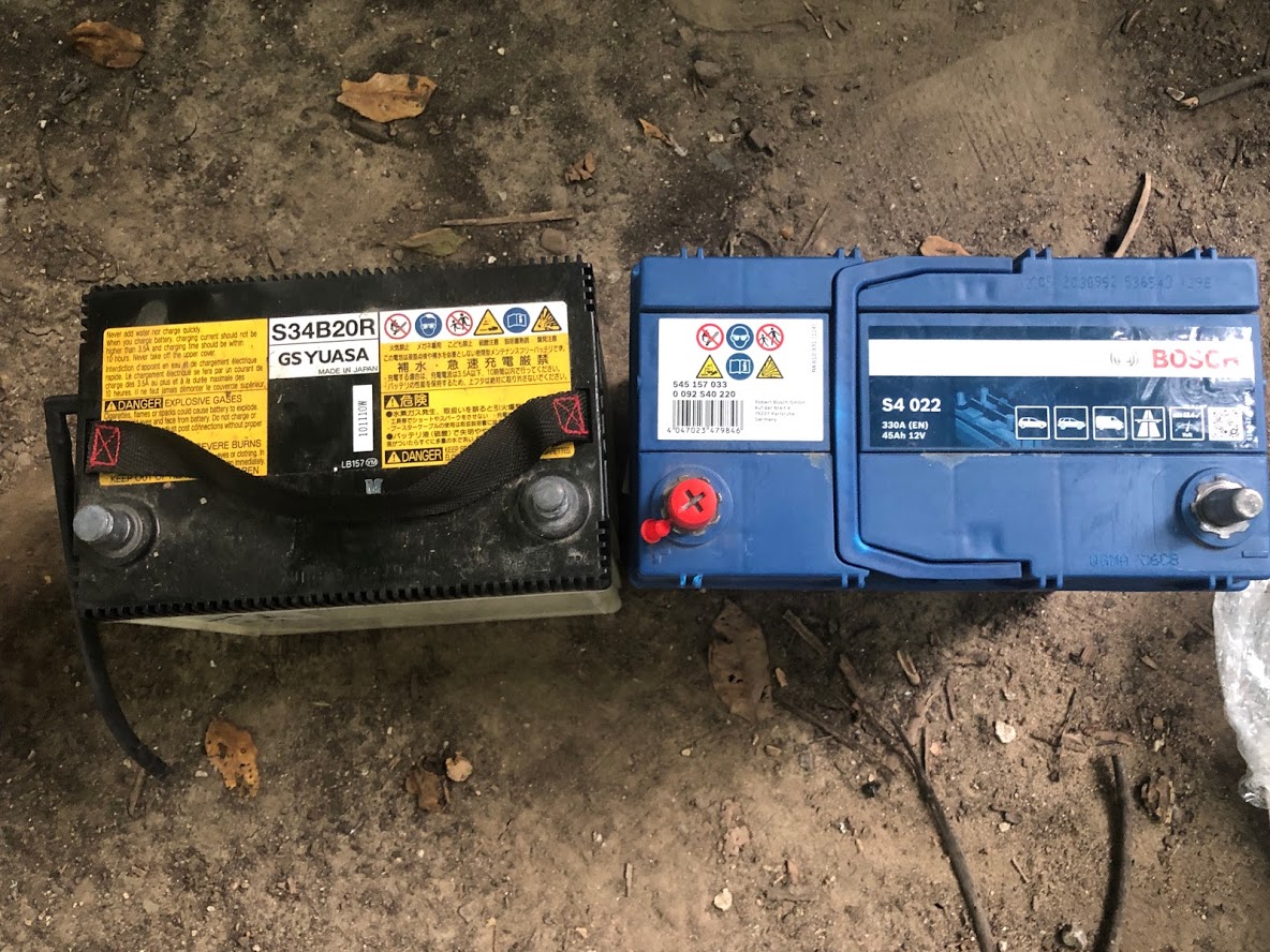

Вчера най-накрая смених акумулаторчето
Клетото си беше оригиналното, издеянило е 15 години и 210 000 км.
Новият е по-голям, но има доволно място и влезе без никакви проблеми.
Марката е Bosch, тежи 12 килограма и Еконт ми взеха 12 лева за доставка
Цената за която го взех е 120 лева с отстъпка от приятел, иначе е 150 лв., мога да съдействам с отстъпка, ако имате нужда.
По-трудното беше да извадя всички глупости, които бях натъпкал в багажника и коритото отдолу, отколкото самата смяна на батерията

Акумулатора на хибрида
Дефинирай вентилация?
Вдясно има вентилация, там където влиза черния въздуховод. Той покрива само горния отвор, а отдолу си стои отворено.

Черното маркуче би трябвало да излиза през калника, това което си го оставил със стария акумулатор. Лошото е че не пасва дирекнто на БОШ-овете...
Това черното, тънкото маркуче не мисля, че е вентилация, а по-скоро някакъв дренаж, ако случайно изкипи акумулатора
Отдолу на коритото си имаше дупчица за дренаж. Ако случайно изкипи акумулатора, гняста ще излезе през нея, а изпаренията ще излязат отдясно през отдушника на купето. Всичко е цветя и рози
