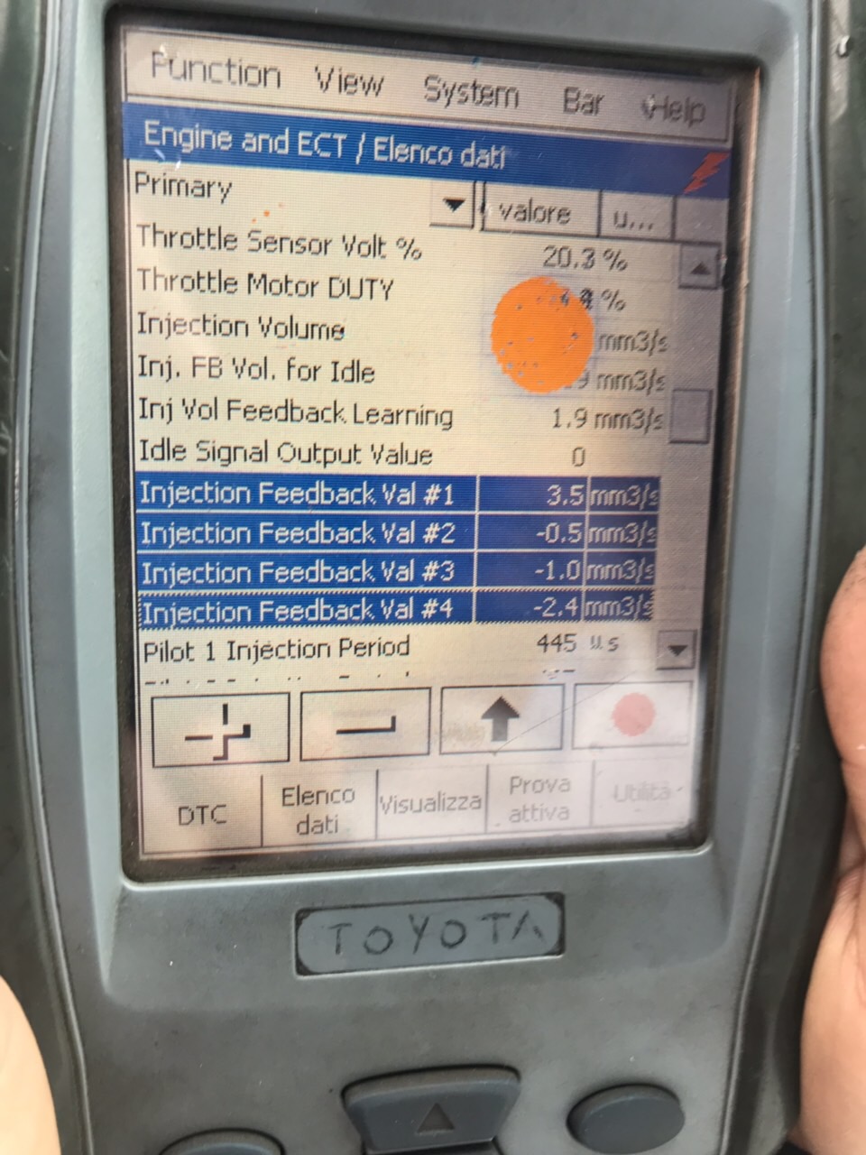

Здравейте колеги,
Предстои ми закупиване на рав 4 и след диагностика,която се извършва от сервиз излезнаха тези стойности в прикачения файл.Може ли за съвет дали са за рециклиране или е нормално :)

Стойности на дюзи рав4 2006 D4D 136кс-съвет
Мнение от 3mba7a » 20 Юни 2019 19:08
За рециклиране са първа и четвърта доза.
Мнение от biro » 20 Юни 2019 20:39
Тая дюза 3.5 да не е откачена от буксата.
Мнение от veso_hds » 20 Юни 2019 20:49
Най-добре си рециклирай и 4-те дюзи ,да ти е мирна главата.
Мнение от 3mba7a » 20 Юни 2019 21:23
biro написа: ↑20 Юни 2019 20:39 Тая дюза 3.5 да не е откачена от буксата.
[/quote
Ако е откачена буксата ще дава 5
Мнение от embata_toyota » 20 Юни 2019 22:38
Отказах колата :(
Благодаря ви много за съдействието!
