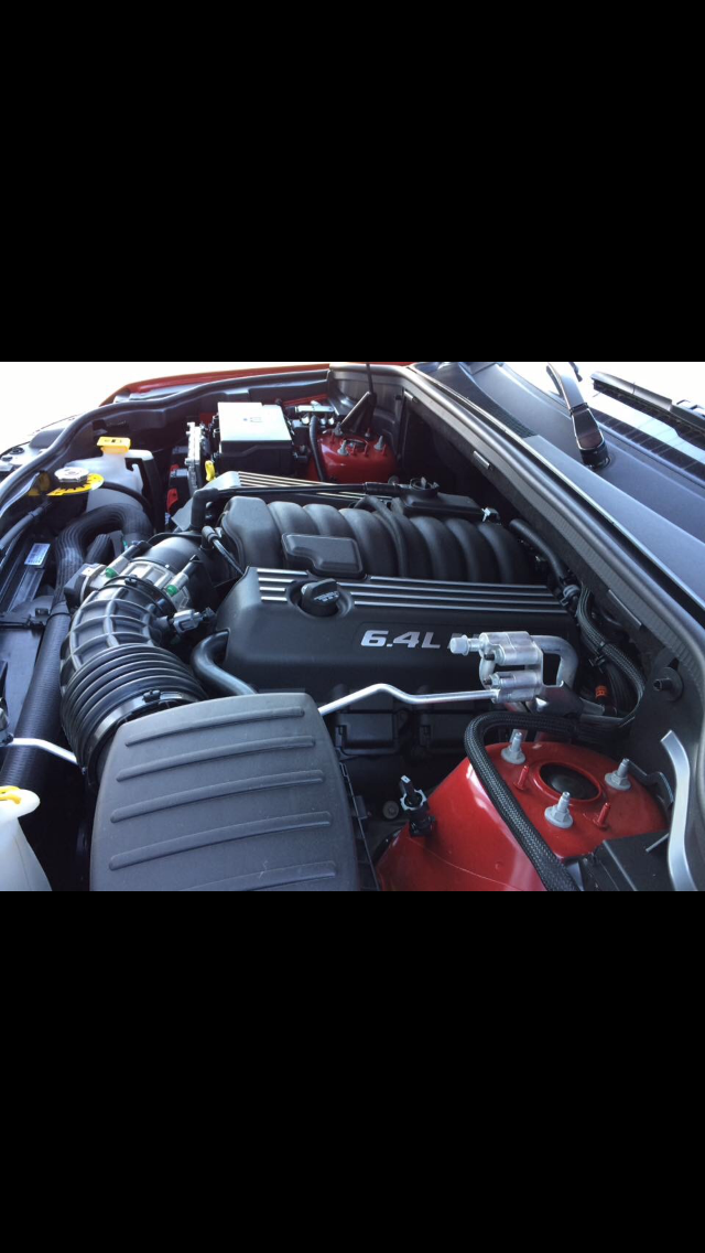

Може би е това по долу
И да, при многото модули все един не си говори добре с другите, единия на сръбски, другия на украински, братя, пък не се разбират. Като нас, пишем си, пък почти се разбираме
. Затова и в България пишат софтуер, да оправят паразитите в колите. И да, може, особено при слаб акумулатор да не си говорят добре
- 1860FBFE-13F2-4EC6-A17C-D63B372A3D05.png (617.43 KiB) Преглеждано 3414 пъти

Не, беше по-малкия (ама забравих 4.7 или 5.7), а не SRT (то SRT на по-стария модел бе 6.1 доколкото се сещам)...
Модулите не се разбират и при кофти захранване... Управлението на алтернатора при джипа е в ЕКУ-то и има времеконстанти за реакция и т.н...
Акумулаторът служи за буфер при преходните процеси, и когато е 'умрял' може да позволи недопустими за изправната работа на системата пикове...
