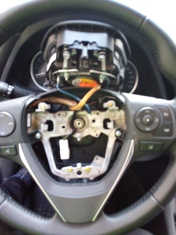

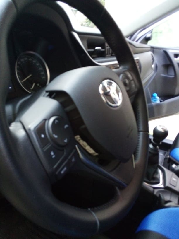

Мнение от maestro75 » 08 Май 2019 19:54
За Корола, ниво Луна, нищо друго не трябва освен Лостче и капаче. Сваля се еърбега, монтира се лостчето и всичко си работи. Вече двайсетина дни се наслаждавам на екстрата...цялата работа е 35 лева и 30 минути с една цигара :thumbsup: :whistle:
