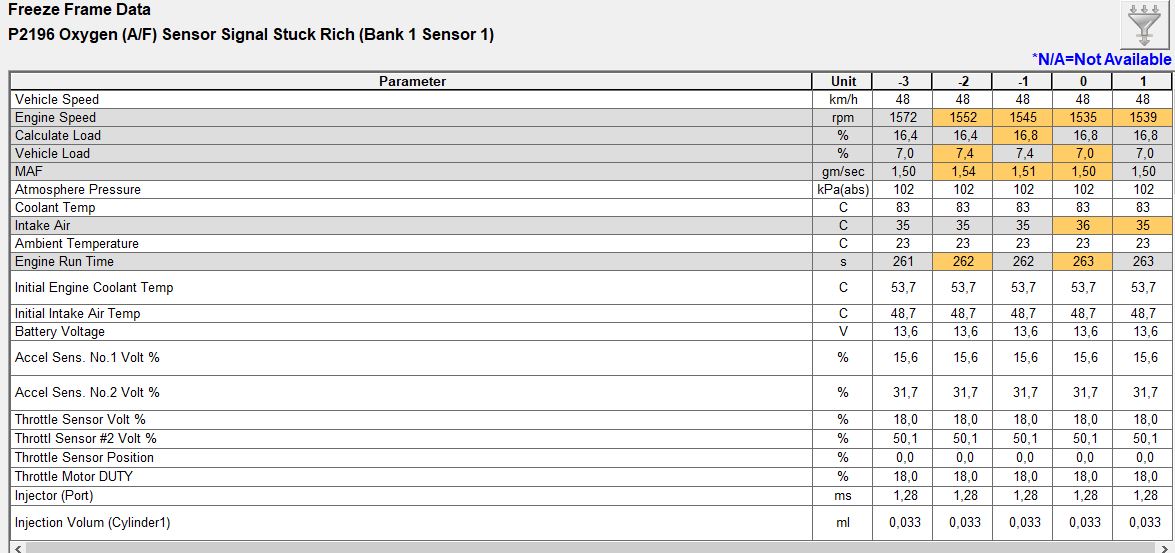

Хм, успях да си преведа само последните редове- проблем с налягането на бензина, с инжекторите или смуче въздух отнякъде... Или пък ламбда сонда за смяна...Гадно, доста обща грешка. А колата си върви и работи нормално.

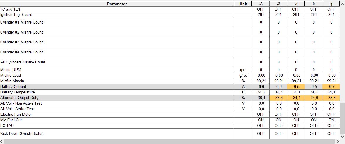

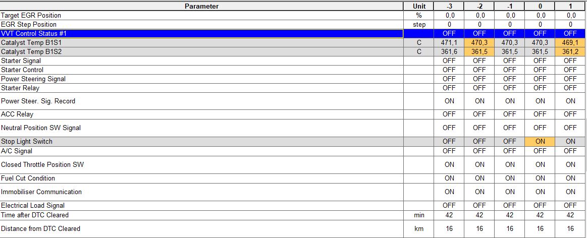

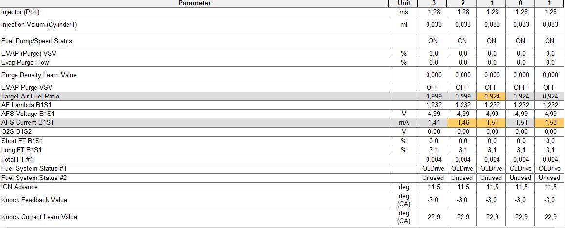

Имам малко развитие, ако някой вижда къде е проблема и желае да помогне ще съм благодарен.
