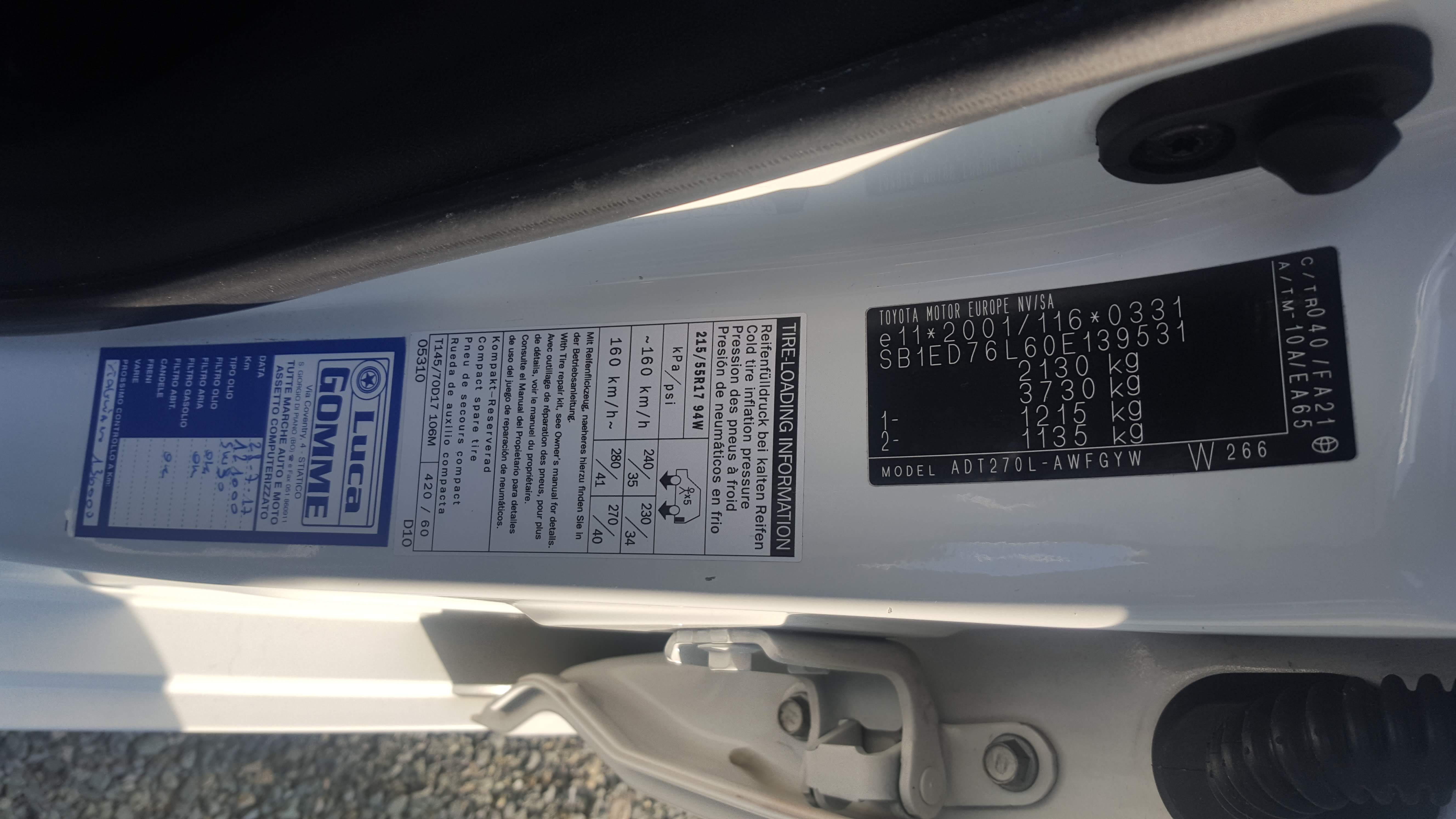

Номер на рaмата SB1ED76L60E139531.
Километража на колата показва 155000км. Нещо което ме притесни е че в сервизната книжка на колата няма печати на Тойота, а на друг сервиз. 2017г колата е била на 125000км. Отписана е от Италия на 16.10.2018г.

Build Date 04/2014.

... както и да е, колегата има предвид , че волана е износен в горната си част (на компаса е север, където се приема и азимут 0).
За мен притеснителните неща относно този автомобил са:
- бял цвят... по спомен пред летището във Виена, всички Мерцедеси и т.н. си бяха с този цвят, а за Италия мисля, че всеки трябва да знае, че важи същото за автомобилите, които предлагат платена услуга за превоз на пътници от точка до точка = TAXI
- T27 с мотор от Т25. Като цяло не виждам нищо лошо в това, защото мотора си е здрав и корав, но при Т25 този мотор дърпа шаси от 1430 кг, докато при Т27 шасито е с маса 1585 кг.
- Колата има ДПФ след проверка на VIN номера... но това е според системата, а в действителност дали той е там е друг въпрос. По-притеснително би било, ако го няма и то главно, защото не се знае какво е направено по този въпрос.
Като заключение бих обобщил, че ако наистина много ви е харесал този автомобил, то със сигурност трябва да се мине през Тойота Кале Сливен (местното представителство на Тойота за Сливен) за една, две или колкото са нужни проверки за автентичност и състояние.
И още едно нещо да вметна... поздравления, че питате преди покупката, а не след нея и също така, че сте взели VIN номера, че да помогне за проверки тук и там. Иначе, ако случайно може да се изрови последния талон от техническия преглед, може да се види на колко километра е била тогава.
Успех с покупката!

Оригиналните документи на колата ми ги показаха, но забравих да видя номера на колата. Сайта https://www.toyota-tech.eu показва Registration number : EZ530HM ако може да му се вярва.
На колонката на шофьорската врата има лепенка
Ако може някой да провери километрите по рег номер EZ530HM

Нищо не излиза по тази регистрация... Единствения вариант е, когато си в Тойота с колата да питаш евентуално приемчика дали може да види сервизна история в системата. Но бих те посъвал да нямаш кой знае какви надежди, че могат да ти кажат някаква релевантна информация.
