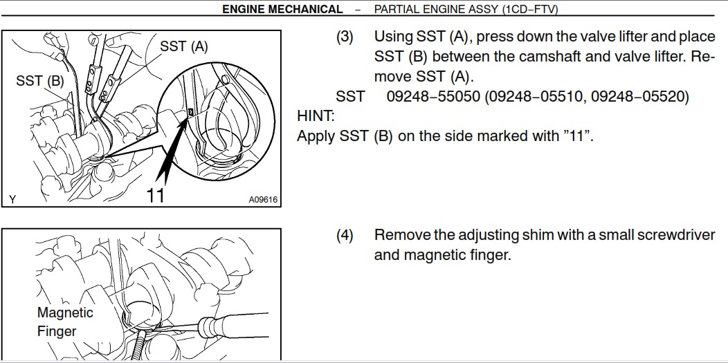

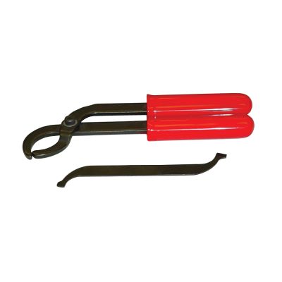

Нужни са специални инструменти, които са показани на снимката:
инструменти
инструменти
INSTRUMENT KLAPANI.jpg (8 KiB) Преглеждано 4005 пъти
инструкция
инструкция
Благодаря ви предварително.

Междувремнно прочетох в друг форум, че регулиращите шайби така заклинвали, че не могат са се извадят дори с инструментите на Тойота. Необходимо било да се свалят валовете да се освободят рег. шайби, да се монтират обратно валовете и чак тогава да се направи реглажа! Това явно няма да се случи до следваща смяна на ангренажен ремък. Така ще си трака отказвам се:)
Удивен съм от този инженеринг на Тойота, има го май и при някои Рена.
