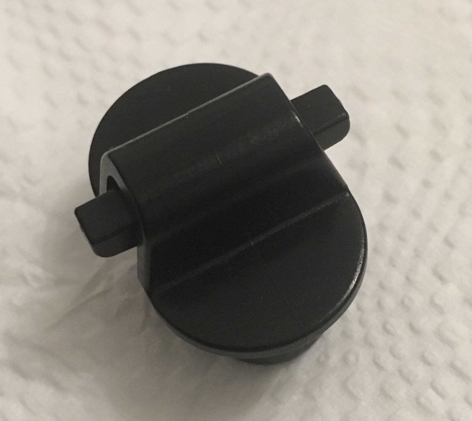

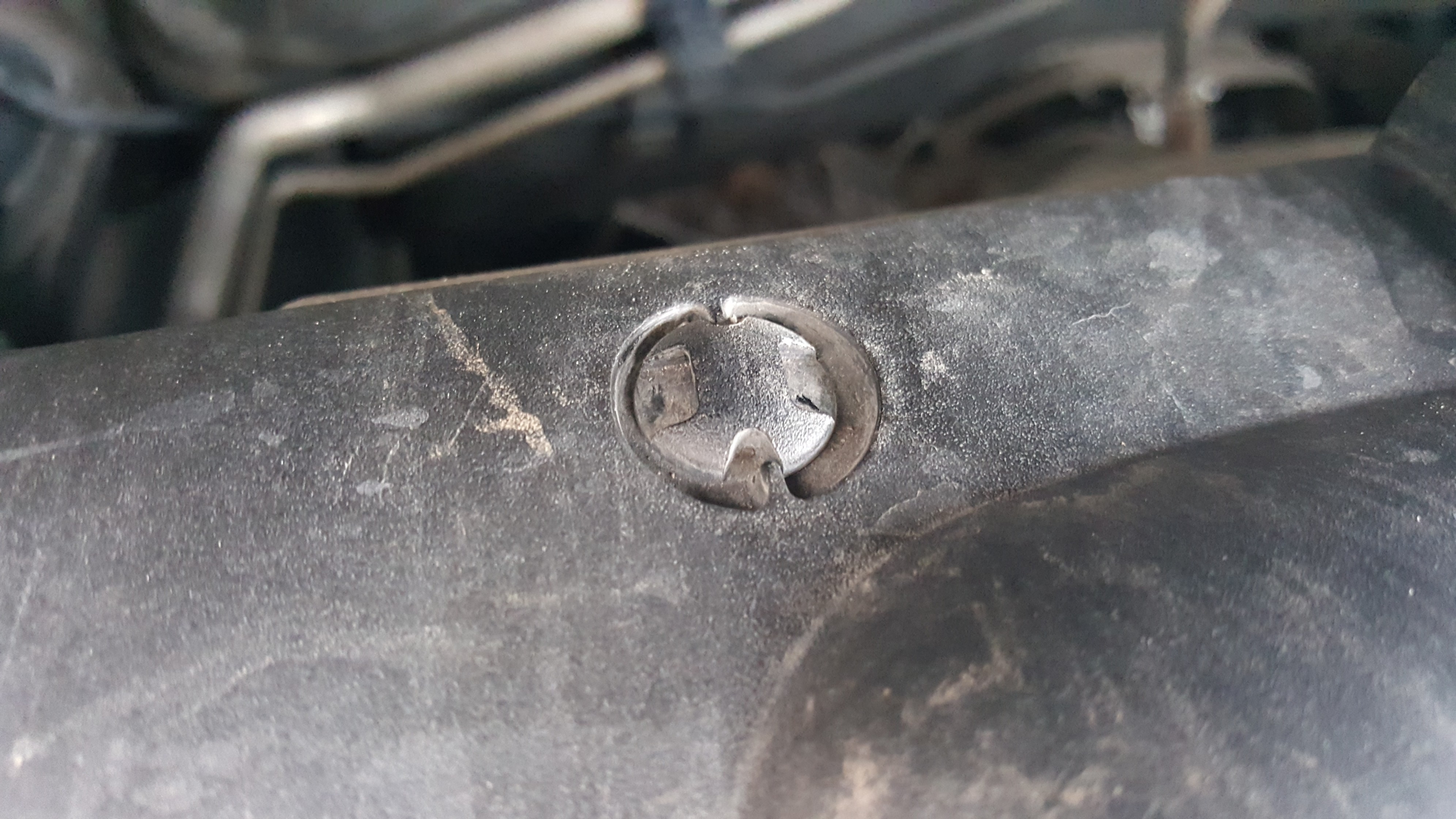

Реших вчера да сменя сам свещите, отварям капака и освен двата болта, които се развиват с ключ 10-тка, има две пластмасови "неща", които не посмях да махна.
Някой от вас борил ли се е с подобен проблем, как се махат, с въртене, дърпане или със специален инструмент?
Прилагам снимка.
Предварително благодаря на всички отзовали се! :)

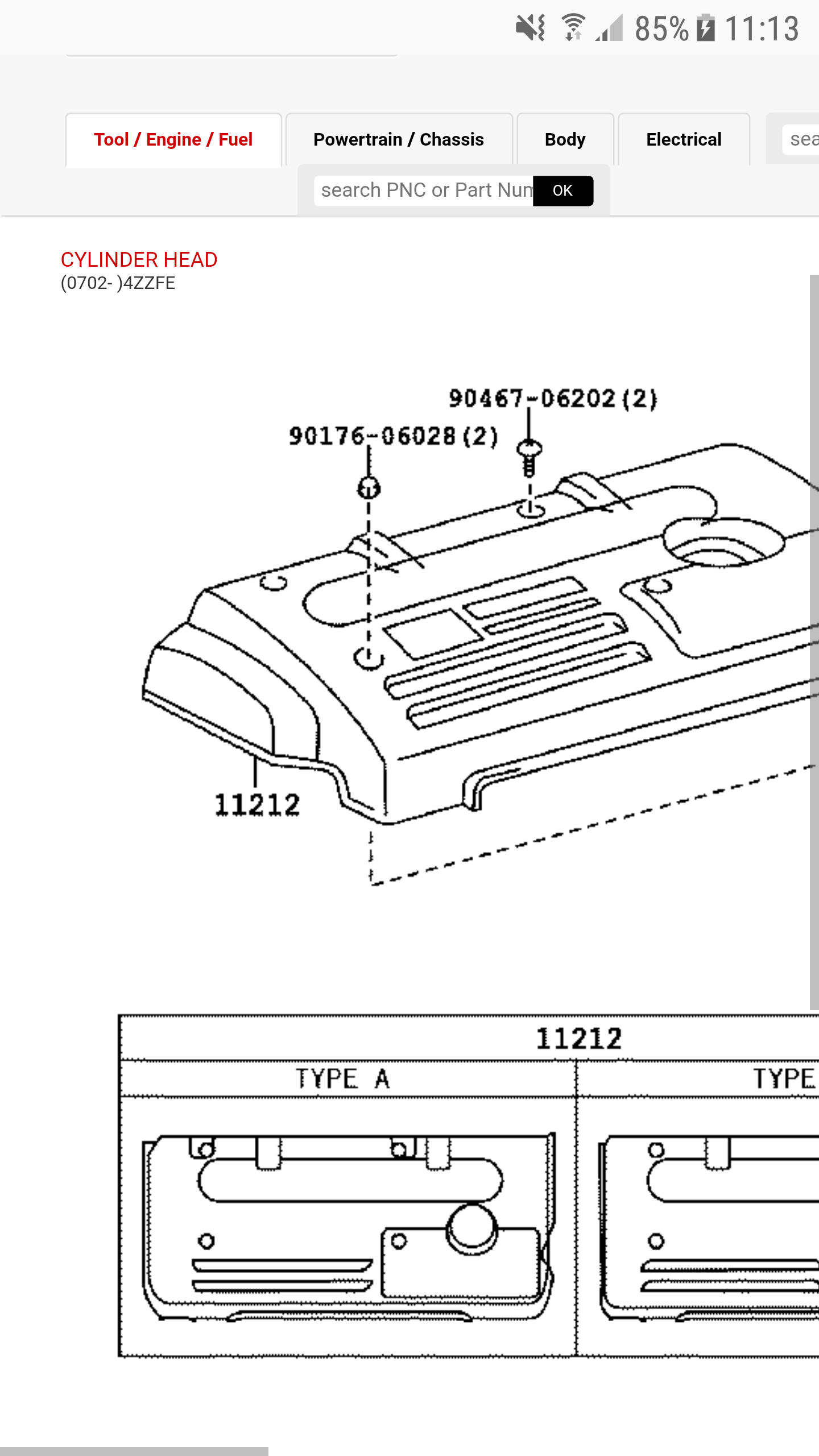

Да добавя, двигателят е 1.4 VVTI (4ZZ-FE), на всички клипове и снимки в интернет липсват въпросните пластмасови болтове/тапи, а в документацията са дадени като обикновени метални болтове:

На нашата капака е друг и е пъхнат върху главата като шапка на плашило. На 2 щифта. Няма никакви болтове. Опита ли да го дръпнеш нагоре и размърдаш, да не би да е задръстен някак...
п.с. развърти капачката за маслото, опитай пак.

Предлагат ми с въртене на ляво 90 градуса да пробвам. Иначе не съм пробвал да вдигам капака, реших първо да питам, да не ги изпочупя, че на повечето клипове липсват...

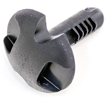

На мен ми прилича на тип “щипка”,на коята щипките за които стискаш,са счупени!
След малко ще постна снимка за това,което визирам.
boyanmt
Мнения: 926
Местоположение: NE Черноморие
Автомобил: RAV-4-за кибрит
Аурис Е15 - Как се развиват тези пластмасови тапи/болтове на капака на двигателя?
Мнение от boyanmt » 17 Дек 2018 16:52
Формата е различна,но мисля че генерално съвпада с твоята!
На твоята сримка,мисля че точно липсват лапичките за стискане на “скобата”.

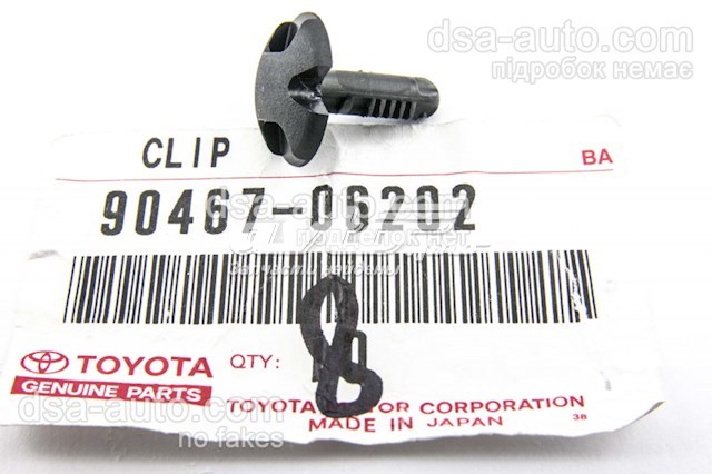

Бъркате приятели. Ето това е клипса, за който пита колегата
ОЕМ 9046706190
Мнения: 7743
Благодарил/а: 535 пъти
Мнение от slowtraveler » 17 Дек 2018 21:51
Съгласен с dokkito - свалял съм такива с директно дърпане...

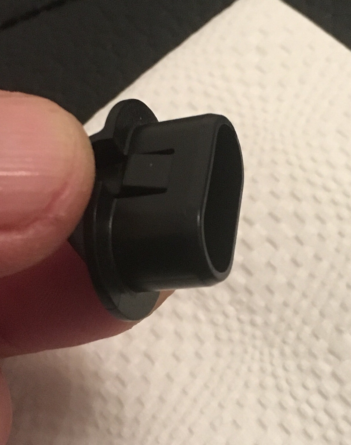

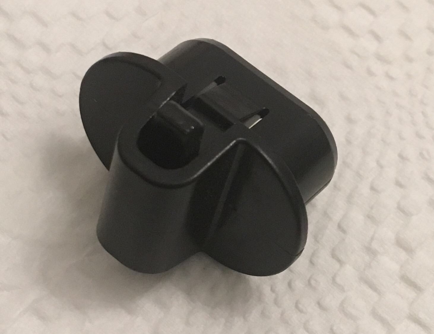

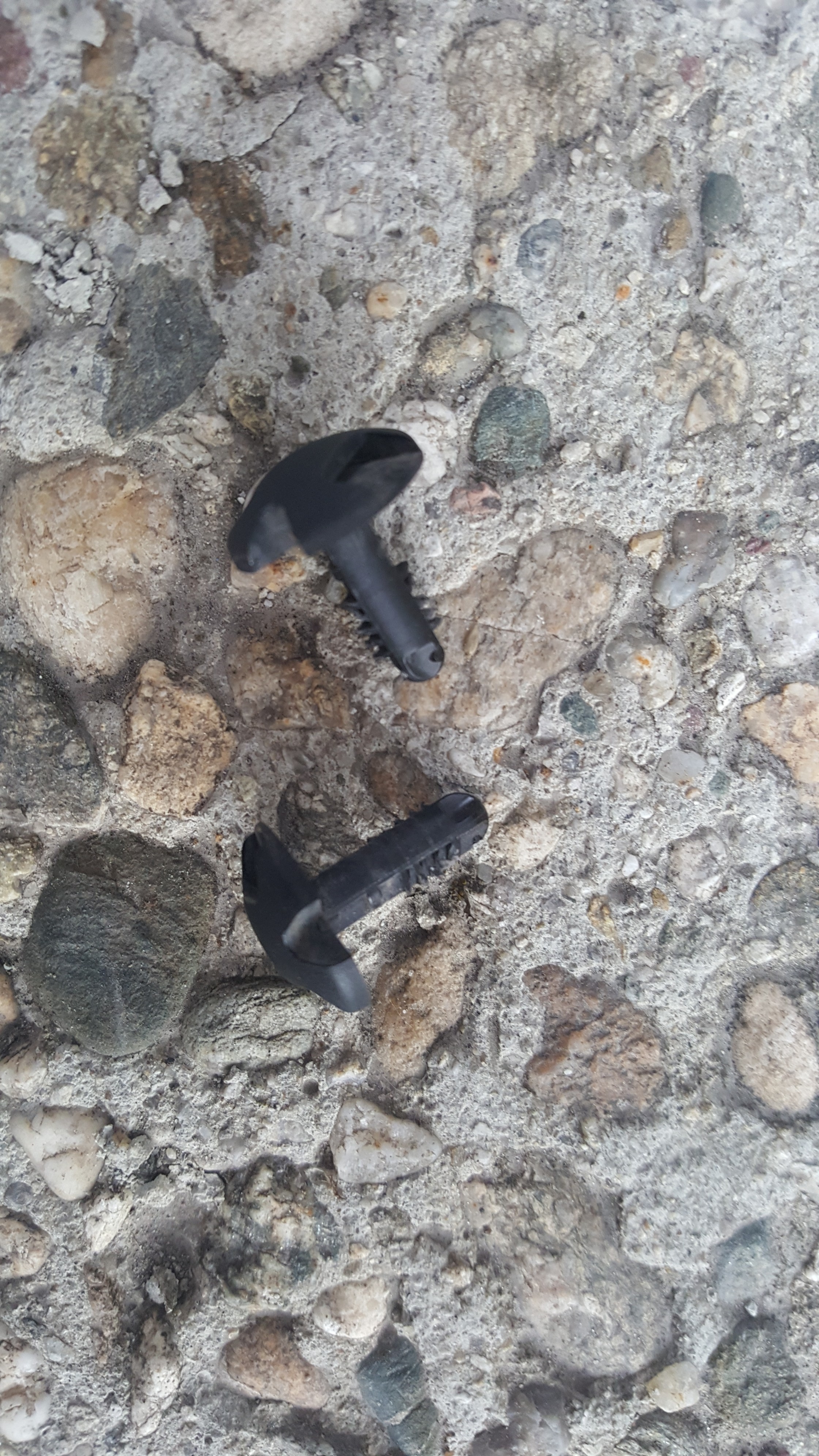

Мнение от batececo » 02 Фев 2019 19:53
dokkito позна:
