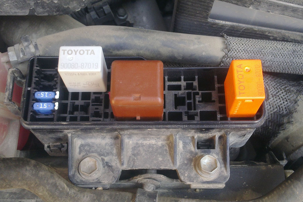

diesel_power
Мнения: 469
Мнение от diesel_power » 19 Юли 2010 20:56
REX_TAXI написа: Авенсиса късите са с постоянен (+)(плюс) и управлението е с (-) (минус) а на дългите обратно постоянен (-) и управление (+) та като съм монторал баласта на металната стойка на купето след влючване на светлините късите и дългите са си имали постоянно и (-) и (+) светят си постоянно независимо в какво положение е ключа къси или дълги. След поставяне на баласта в пластмасова кутия да е изолиран от корпуса проблема се реши и всичко е ОК.
Мисля ,че си в грешка .Разгледах схемата ,на късите масата е постоянна ,а плюса се подава едновременно през общ бушон на къси и дълги от релето "H-LP "а масата за дълги идва от ключа за фаровете.
Това кафявото на снимката е релето.
REX_TAXI
Мнения: 89
Регистриран на: 17 Ное 2006 20:13
Местоположение: Баня
Мнение от REX_TAXI » 19 Юли 2010 21:04
(Мисля ,че си в грешка .Разгледах схемата ,на късите масата е постоянна ,а плюса се подава едновременно през общ бушон на къси и дълги от релето "H-LP "а масата за дълги идва от ключа за фаровете.
Това кафявото на снимката е релето.)
Колега да си призная на късите премерих, че (+) е постоянен но на дългите не съм та маи си прав - ако съм подвел някои да ме извини cool.gif
