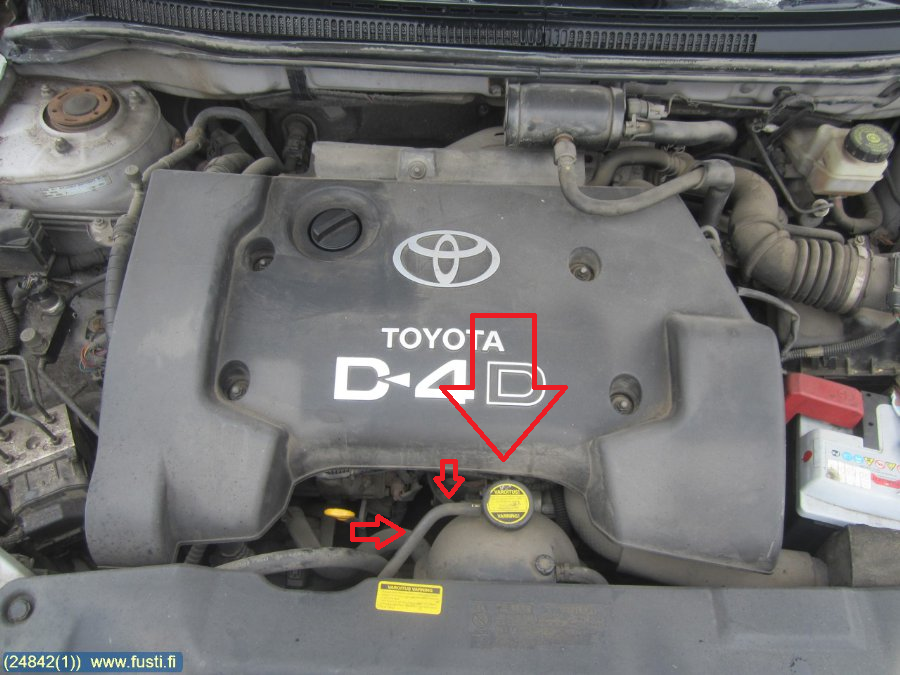

Здравейте колеги,
стана лято и реших да попитам нещо, за да знам дали да се притеснявам tooth.gif tooth.gif
Зимата един път ми се наложи да кача Алеко бързо и колата се "напика" избълва към литър и полувина антифриз - перката не се включи нито един път, а термостата изобщо не мръдна от нормална температура - от разширителното съдче през едно маркуче си изплю нещата
Долях антифриз всичко точно, колата никога не е правила мизерии, сега лятото си включва перката както си трябва, но питането ми е, защо като качих Алеко термостата не се вдигна ??
Баща ми вика, че при тия модели не показва повече от средата ( е хуу де, а тия деления след това за какво са :) :) )
Никога ама грам не мърда над средата
Повод за притеснение има ли ?

Може би твърде "стар" антифриз или некачествен с твърде ниска температура на кипене. Да е закипял и да са се образували парни мехури в системата при изключване на загрелия двигател - които да са изместили - вдигнали нивото в разширителния бак. Докато не сте натоварили автомобила проблема не се е проявявал (поне не и зимата). След като сте долели - вероятно сте подобрили до някъде качествата на антифриза в системата.

Това звучи доста вероятно, защото някъде около 5 години сигурно не е проверяван
Много благодаря, още веднъж си доказвам, че течностите също трябва да се гледат, а не само да се долива !

Добавям една информация, която разбрах ако някой достигне до тази тема.....свързано точно с мойта ситуация гледайки един клип в тубата днес разбрах, че термостатите измерват температурата само на течност, когато твърде рязко течноста стане на пара, термостата не може да я измери и не показва разлика в температурата, така както при мен бях заседнал зимата в една преспа и я форсирах 15-20 секунди за да излезна и после кипна, дано съм бил полезен за някой tooth.gif tooth.gif

Колега нещо не ти е наред колата, не може да кипи така, системата е под налягане и обезвъздушена , няма пари няма нищо. Нещо със сигурност колата ти не е ок.

моя модел не е под налягане, има разширителен съд с тръба която отвежда всичко над нормата в атмосферата

колегата по горе сподели мнението си, че антифриза е "остарял" беше прав, защото не е бил сменян много време. а само е доливано
