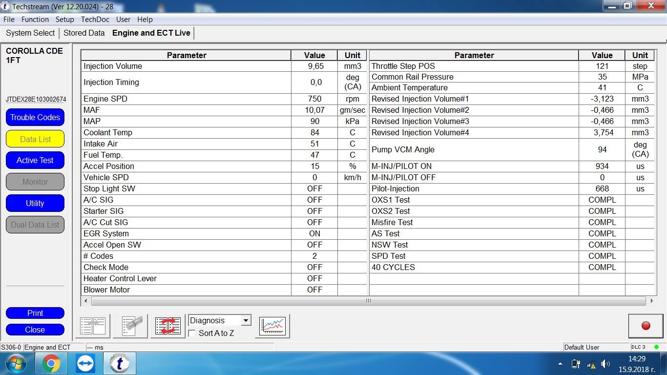

И аз така бях любопитен да видя какво крие мойта дърта тояга, от Alliexpres си взех кабел и диск, подкарах ги на windows 7 32 bit и стана от 1-я път, в позиция ON на ключа ми разпозна автоматично модела на двигателя, обаче не разбирам данните и прилагам снимка, ако някой може да ми обясни какво не е наред.
Това, което успях да разбера, е че дюза 1 и 4 нещо не са наред
- 41884432_1854973851223475_2372802511431008256_n.jpg (148.6 KiB) Преглеждано 7019 пъти
Софтуер за диагностика на Toyota
Твърде вероятно е дюза 4 да не е наред. Идеалният вариант е да се свалят всички дюзи, да се тестват на стенд и по резултата да се съди коя е за смяна.

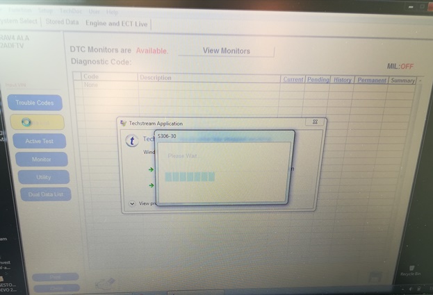

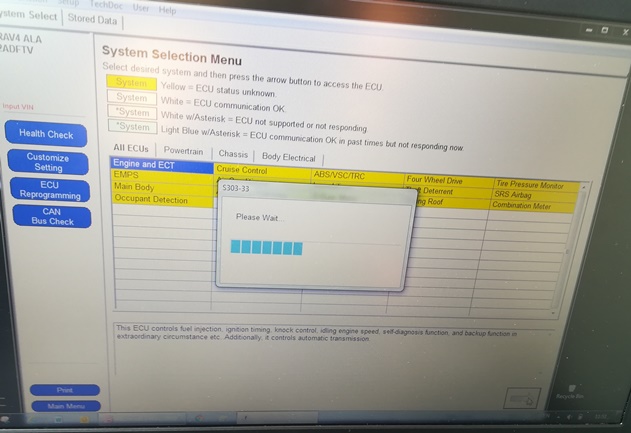

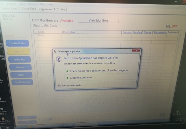

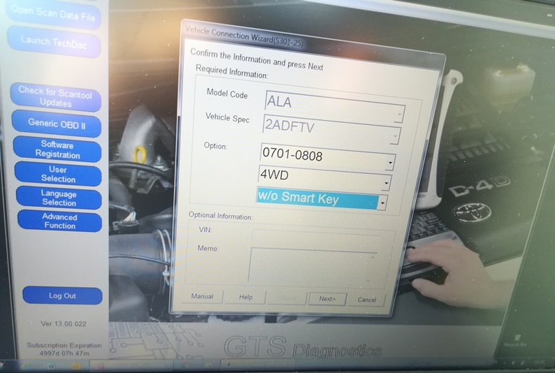

Проблема е, че постоянно крашва като натисна бутона data list за да ми изкара живите данни.
Прилагам снимки, ако някой му направи впечатление къде бъркам или жълтурко е пресолил манджата моля да сподели.

Възможно е проблемът да е в 64-битовата версия. Драйвера, който се инсталира освен софтуера е за x86 операционни системи. Аз нямах налична такава и си направих една виртуална машина. Има чалъм за х64, ама трябва да потърсиш кое в регистрите се променяше като настройка.ge2e написа: ↑16 Окт 2018 16:20 Поръчах си и аз едно таакова г*овно да си гледам филма в колата.
https://www.aliexpress.com/item/2014-La ... 4c4dsfi6jK
Следвах всички стъпки на жълтърко и програмата се тръгна на Уин7, 64 бита. Разпозна колата автоматично.
Toyota Corolla E15 2.0 D4D 2007 1AD-FTV 126 к.с.

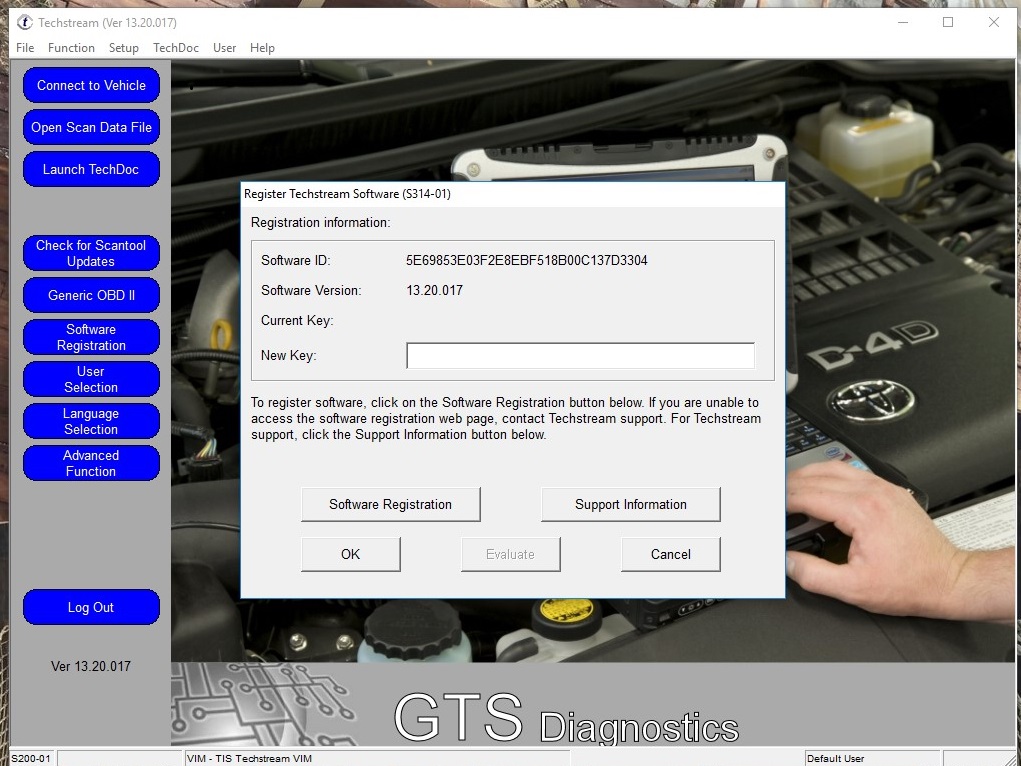

Аз имам следното питане: нали уж Техстрийма е безплатен? След като го сваля от toyota-tech.eu последната версия и следвам техните стъпки на инсталация пак ми иска код аз регистрация!!!! Маркирал съм, че съм независим потребител и пак нищо. Като натисна бутона да се свърже с колата ми изкача прозорец за регистрация!!!! Някой може ли да обясни как и какво да се направи. Аз и досега съм бил с кракната версия просто исках да сложа последната и уж лицензирана......

Не ми изглежда хич безплатенmiso25 написа: ↑17 Окт 2018 08:24 Аз имам следното питане: нали уж Техстрийма е безплатен? След като го сваля от toyota-tech.eu последната версия и следвам техните стъпки на инсталация пак ми иска код аз регистрация!!!! Маркирал съм, че съм независим потребител и пак нищо. Като натисна бутона да се свърже с колата ми изкача прозорец за регистрация!!!! Някой може ли да обясни как и какво да се направи. Аз и досега съм бил с кракната версия просто исках да сложа последната и уж лицензирана......

Как пък ще да е безплатен? https://www.toyota-tech.eu/GTS/Wizard/Step6.aspx
Ако имаш впредвид хакване, явно не си следвал инструкцията щом ти иска ключ.
